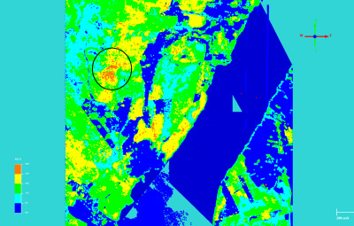

Skickar kartor med markering av lokaler med högväxt skog (åtminstone runt 40 meter). Här kan finnas någon gran som är riktigt lång. Kul om ni ville detaljkolla de här områdena. Hör av er!
• Ravinerna vid Apertin norr on Karlstad. Här finns mest lövskog, men här finns också en och annan riktigt stor gran. Kolla!
• Vandringsleden ”Gruvrundan” vid Tiskaretjärn väster om Gräsmark passerar på ett delavsnitt en bergsluttning med ”granjättar”.
• Bifogar en kopia av laserskanning över Styggvrån vid Älvsbacka. Röda prickar visar granar som är 44 meter och högre. Det kan finnas någon riktigt hög.

Jeg har sjekket området nå, flere trær over 40 meter. Der høyeste viste i overkant av 43 meter. Her var det bratt så treet kan være litt lavere enn 43. Et annet tre viste 42,6 meter. Her var det flatere så riktigere måling. Ingen rekordtrær men flere høye trær. Har sjekket området før også 😀 Dette er ved Styggvrån.

Ved Apertin var det bratt, så vanskelig å si nøyaktig hvor trærne starter fra. Men jeg tror de høyeste var omtrent akkurat 40 +/- 1 meter.
Ved Tiskaretjärn har jeg faktisk vært og målt! Den ser du her: https://www.monumentaltrees.com/en/swe/ ... gen/57424/
Resten ser du på vedlagt bilde. PS: Vet at Mölnbackagranen er høyere enn 47.2 meter, men datasettet er litt tynt (toppen blir ofte ikke med), samtidig som datasettet er noen år gammelt.

#791102Hej igen! Tack så jättemycket för ett otroligt fint material som du har skickat. Superintressant! Jag måste få berätta att den gran du har mätt vid Tiskaretjärn (den du har markerat med röd pil) såg jag från vandringsleden, men lyckades inte finna den bland alla träd. Tack vare dig, så vet jag nu dess höjd. Tusen tack än en gång!
