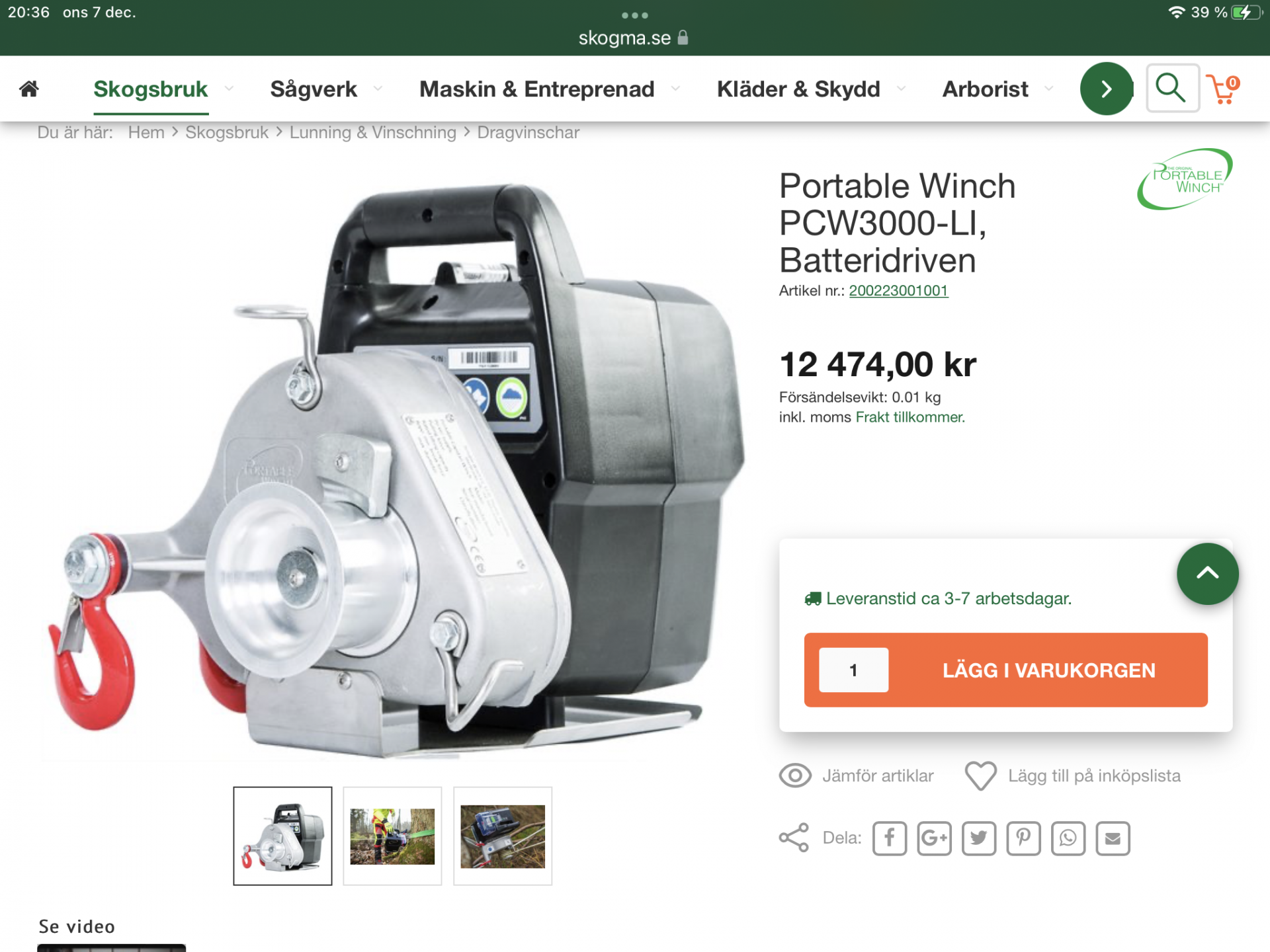

Kolla här, Tallen.. 🤣 👍
Re: Orkeslös Honda 50cc 4T
#782721
Ja en sån får du skaffa 😀 👍
Och närapå halva priset 👍 , dock åt fel håll 🤣 🤣

De har i alla fall varit smarta de där ”kanadickerna” då vinschen tar flera batterimärken varav Cramer är ett av de märken som passar..😃👍

#782871Brukar inte vinschar dra rätt bra med ström så hur länge stoppar ett batteri ?

”Upp till” 40 minuter står det att läsa i produktbeskrivningen. Drifttiden blir såklart avhängig av vilken storlek man har på batteriet, utetemperatur e,t,c. Sen kan man tänka sig att en batteridriven vinsch måste tillåtas att svalna av likt övriga eldrivna vinschar under arbetets gång.

#782878Nu har ju inte jag något emot batterimaskiner, (har både vinkelslip och skruvdragare 😉 ).
Men gissar att en sån där vinsch kommer käka batteri i rasande tempo om du ska nyttja den till lite tyngre saker 🤓

Det lär den absolut göra, men till rena fälljobb där draget tar några få sekunder så funkar den säkerligen bra. Men ska man dra loss ett tungt vindfälle så blir nog både batteribyte och vila ett måste.. 😮

#782966Som hittat, nästan gratis inkl. batteri och körklar.
https://www.hsx-sverige.se/products/pcw-3000-li/
