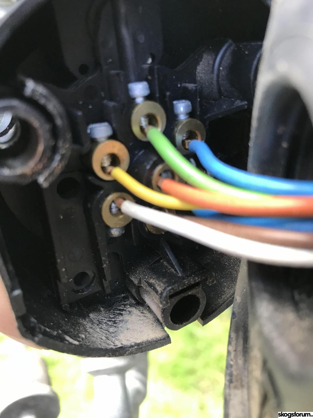

#766221Hej!
Har ett litet problem med strömmen till 3dje funktion på lastaren på traktorn. det va ganska fuktigt o rostigt i stickproppen så de behöver bytas.Tänkte jag skulle försöka lösa det själv, men nu inser jag att jag behöver lite hjälp.
Fotade av allt innan jag demonterade proppen o har skruvat dit kablarna, men är lite osäker på om jag lyckats schabbla bort mig lite. Blir ganska rörigt för en glad amatör när det är runt o man måste snurra för att de ska passa rätt i handsken igen. Men tror till 90 % säker på att det är rätt.
Öppnade den andra delen o tänkte jämföra färgerna där o se om det stämmer, men de gjorde mig än mer förvirrad, där är inte en färg som stämmer. o två är kopplade till en som inte har nån motpart. Den ena från traktorn sitter i mitten o de är jag helt 100 på att ingen gjorde på proppdelen.
Hur kan de komma sig? Jorden?
Min fråga är nu hur jag ska komma vidare, vågar man prova o koppla ihop o testa funktionen eller är det risk för kortslutning och ännu mer krångel. eller är det bara att testa sig fram.
Hade varit kul om man kunde lyckas lösa det utan att behöva åka till verkstad o samtidigt lära sig nåt nytt.
Tänkte lite att jag ska inte koppla bort lastaren, så det skulle kunna vara direktkopplat också utan stickpropp men de är ju inte enklare heller i de läget jag är nu när jag inte vet vilka färger som ska ihop.
Så här ser de ut lite enkelt avbildat
från lastaren / stickpropp
Gul - röd
Vit - Ingen
En brun -3 svarta
Blå - gul
blå -blå
grön -vit
orange i mitten -ingen
Nån som har bättre koll på sånt här än jag som har lite tips?

Nu har jag kollat lite mer på de, första bilden är baksidan på traktordelen och andra hur stickproppen är kopplad. Baksidan på kontakten på traktorn, ser jag att det är numrerat med siffror och det stämmer med kopplingsschemat
Så de verkar logiskt
Kikade lite noggrannare på stickproppen, ser att de också är numrerat men lite konstigt kopplat, två trådar som inte möter någon och tre sladdar i ett hål
Jämförde med min bild jag tog innan jag började koppla ihop de, så jag har kopplat det likadant så nu borde de vara ofarligt o prova, men varför är det kopplat så här? Borde inte polerna ha en partner?
Är lite sugen på att koppla bort stickproppen o koppla de direkt istället, för o slippa krångel framöver att det läcker in o förstör. Men de gäller ju o få de rättkopplat då också.... 🤔

#766287Att det är kopplat som det är beror på att på lastaren är all el fördragen men på traktorn har du säkert inte mer än det du har beställt
Re: Släpvagnskontakt på lastaren Valtra
henrik_1
#766324
Bert1 skrev:Att det är kopplat som det är beror på att på lastaren är all el fördragen men på traktorn har du säkert inte mer än det du har beställt
De måste de vara, inte tänkt så långt, va dum jag ä... Tack för hjälpen
