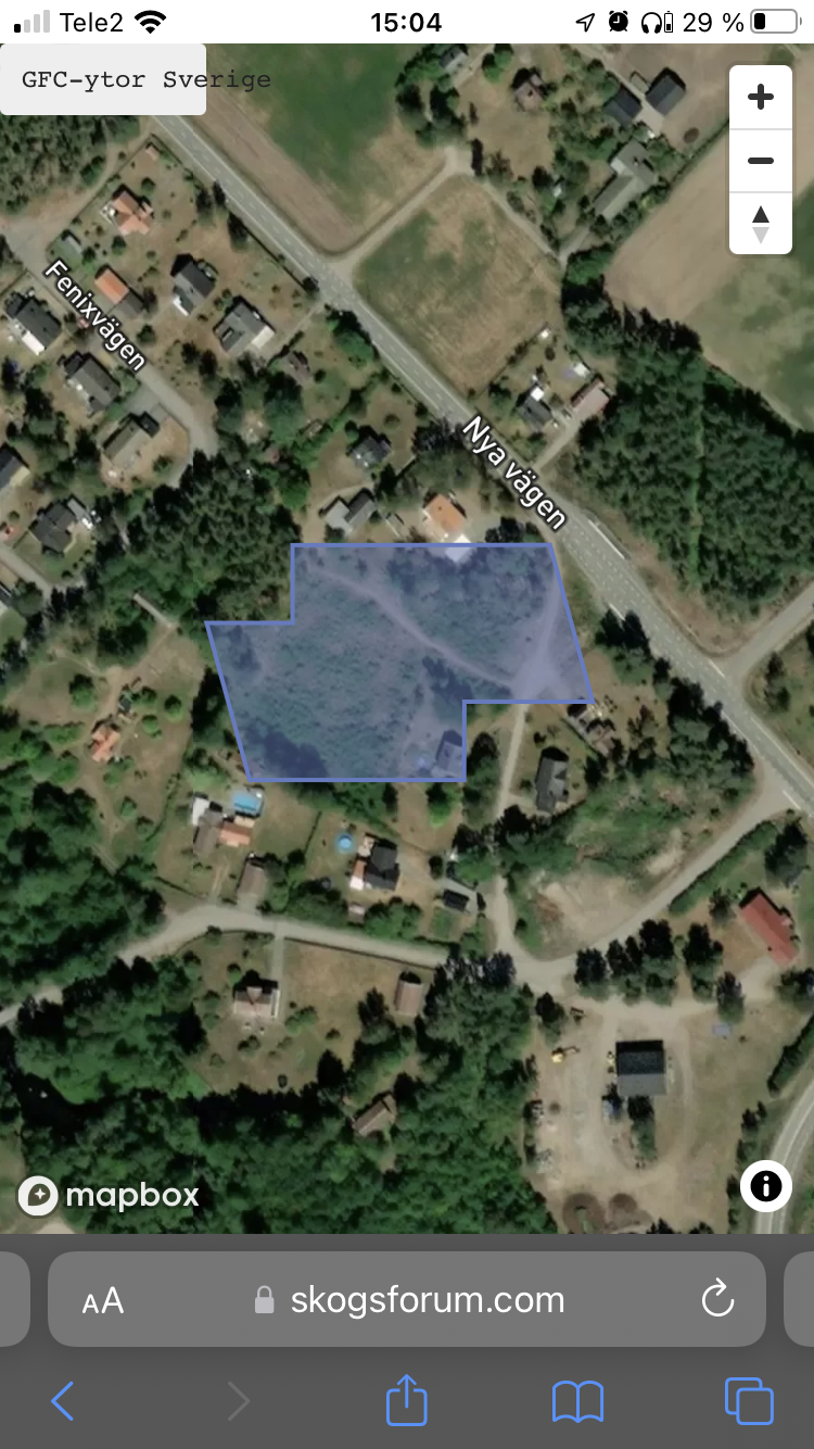

r93
#762579

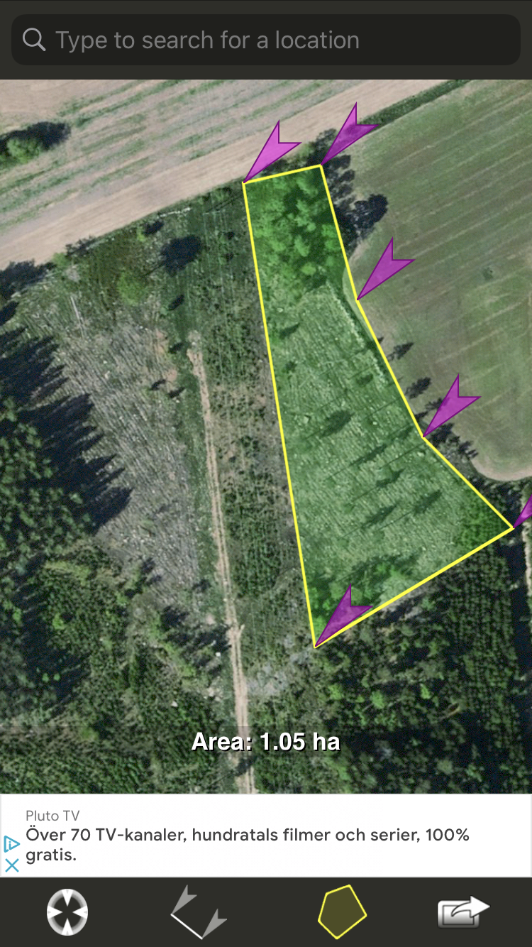

Detta är ju helt galet fel!!
Skogsbruksplanen säger 1.1 ha
Gör jag något fel?
Eller är det så här illa?
Re: Jämförelse mellan GFC och svensk skogsstatistik
Anton Holmström
#762581Nej, du har rätt. Nu återstår bara 300 000 till objekt att kontrollera ;)
r93
#762585
Detta är inte mitt, men det gränsar till mig därför vet jag hur det ser ut.
Anton Holmström
#762587Ok.. 299 999 kvar.
r93
#762589
Anton Holmström skrev:Nej, du har rätt. Nu återstår bara 300 000 till objekt att kontrollera ;)
Det är ju ganska mycket fel, jag förstår att sådant här kan inte bli exakt.
Men jag har två objekt i min närhet som jag vet hur dom ser ut, dessa är fel med nästan dubbla ytan!

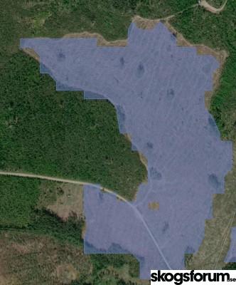

#762603En random inzoomning gav bilden nedan. Detta är södra Norrland.
Om jag förstår dig rätt Lars så ifrågasätter du att överskattningen gjordes med SGD men underskattningen med några få stickprov? Det är ju i så fall för att man inte vet avgränsningen till GFC-ytan eftersom ev. underskattning ligger utanför ytan.

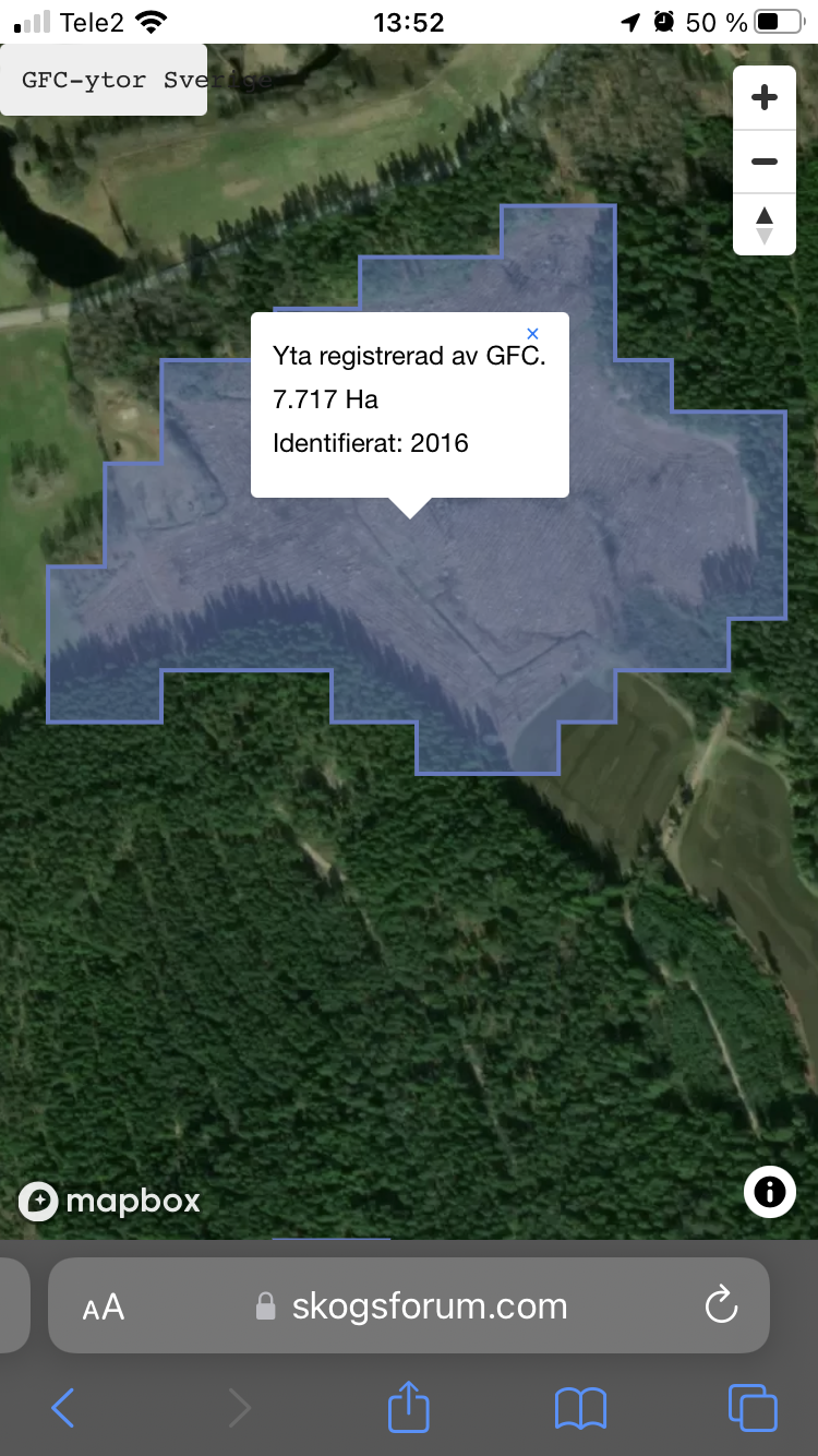

r93

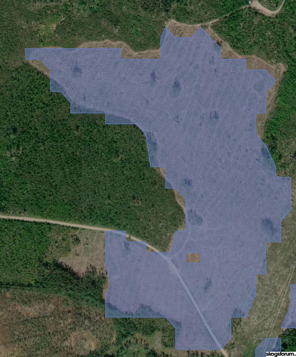

#762610Det lättaste är ju om man har gjort en avverkning, då vet man ju hur stor den är, sedan är det ju bara att jämföra vad som står i det blåa området!
Jag har två avverkningar under detta tidsspannet, den ena är den jag visar, den är galet fel.
Den andra är tyvärr hoplagd med grannens skifte, så den rutan räknas som ett, därför går det inte att jämföra.
Mina andra exempel är mark runt mig där jag vet hur det ser ut.
Framöver ska jag fråga grannen hur stora hans är enligt planen, för han har flera avverkningar under denna tid.
Lars Lundqvist SLU
#762611Jag undrar om arealavgränsningen kanske också överskattar arealen och inte underskattar, som det står i den citerade texten.
r93
#762614
Det står i artikeln att ytor över 0,5 ha och endast(!) på skogsmark räknas.
Detta är i Trekanten, ett samhälle utanför Kalmar och nära mig.
Det kanske stod en dunge i bland husen, men jag tror inte att det räknas som ”skogsmark”?

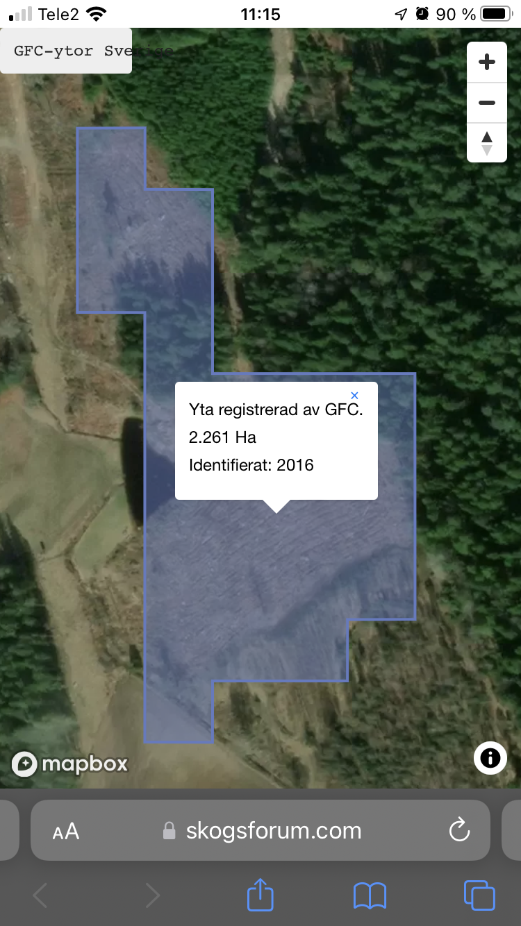

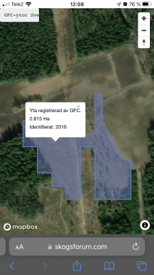

#763595Nu har jag kollat med grannen, två skiften hade inom tidsperioden, det ena är 2.1 ha skanningen säger 2.8
Det andra är 2.9 skanningen säger 4.6.
Det är skapligt mycket fel!
35% respektive 60% överskattat.
På våra två fastigheter så är arealen överskattad med cirka 50%
Då är det inte konstigt om det visar att vi hugger mer än vad statistiken säger.
