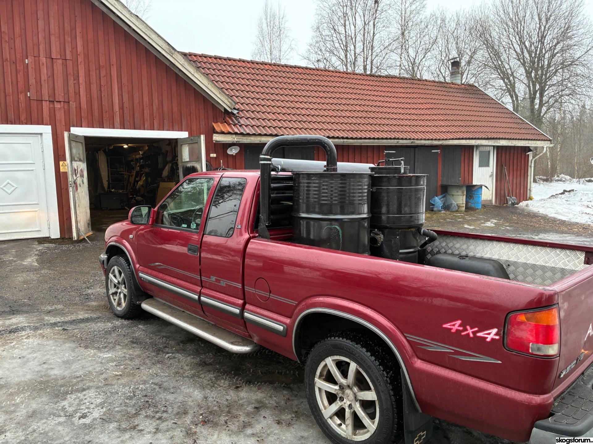

sveakatten
#909294
Jag ska kanske visa er detta också, så ni ser att jag är riktigt annorlunda, inne på min andra gengas bil nu.
