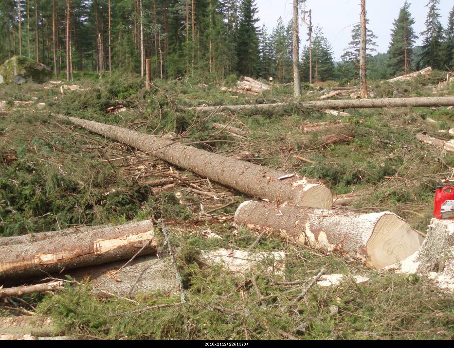

Här nere har vi 4 stockar och 4 massabitar i ett träd =)) =))
Re: Hur mycket producerar ni??
#75430
kjugekarlsson skrev:
novis?? skrev:ja du mrme hade du räknat med något annat 890 är nog ett sådant där troll :o annars kan du ju titta på vilken mark han kör 180 borde väl han klara ? en stock o en bit :grin:
skogsbilder/image.php?mode=thumbnail&album_id=2&image_id=2285
