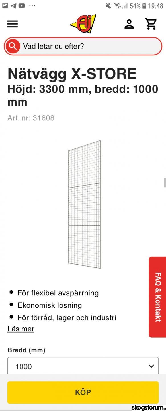

#746880Till mitt släp finns inga gallergrindar att köpa till. Men jag vill ha det ändå.
Har googlat lite och hittat dessa nätsektioner som skulle kunna vara bra utgångsmaterial.
Då skulle jag kunna få gallergrindar som är 3,3 × 1,9 m. Kostnad ca 5000 ink moms.
Släpet är 4 × 1,94 m så lite längre hade inte skadat.
https://www.ajprodukter.se/lager-verkst ... 028-482031
Finns det något bättre alternativ? Byggstaket har för stora maskor.

#746917Sektionerna från AJ är inget att satsa på. Med 2,5 mm tråd och elgalvade kommer de inte att hålla någon längre tid.

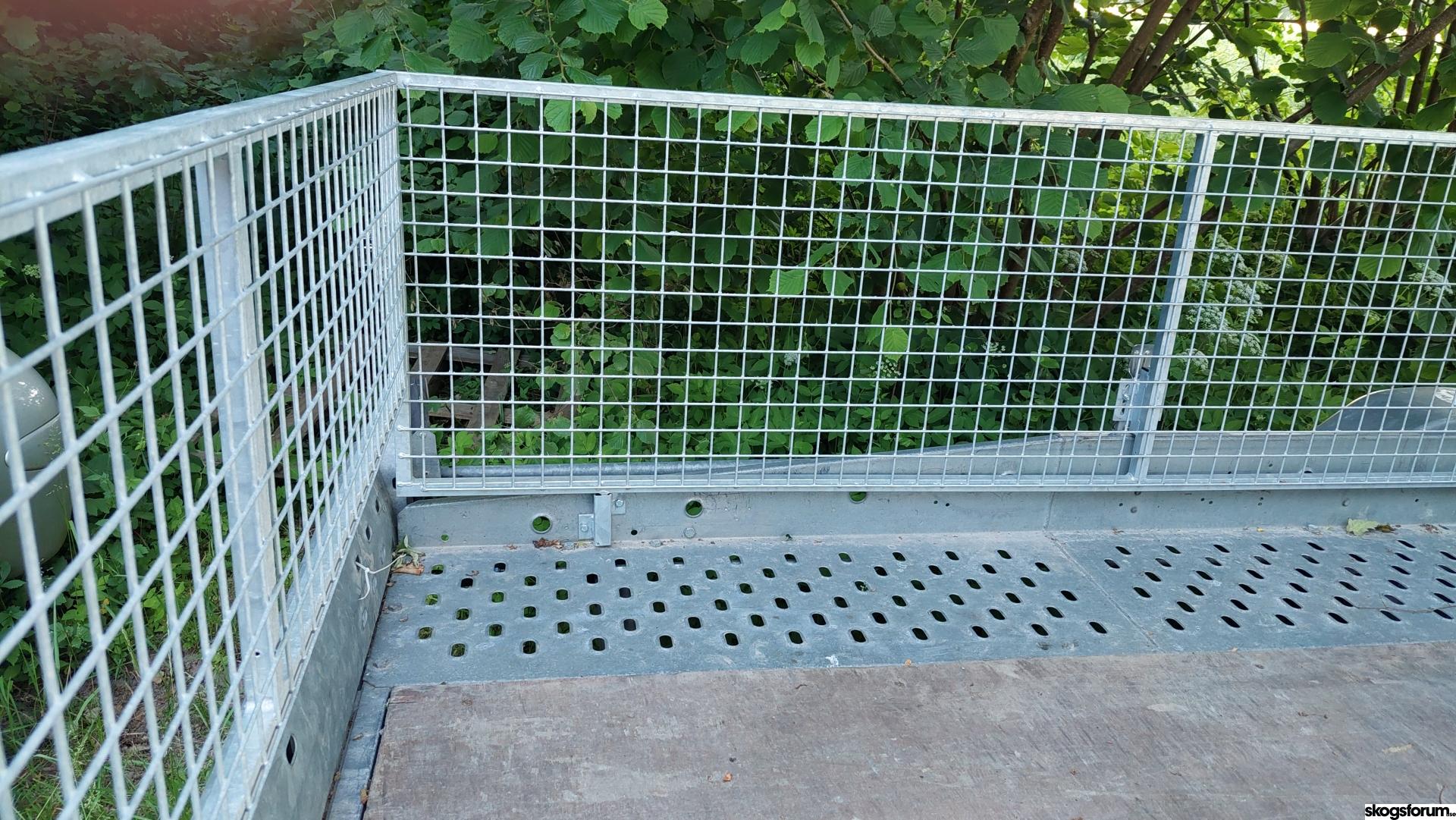

MFT s däremot har mycket hög kvalite De tillverkas i Växjö i deras egna verkstad. Och varmgalvas efter tillverkningen
Har själv 2 släp som är köpta hos MFT med deras grindar Rekommenderas

#746965Har också släp med galler från mft ca 8år gammalt mycket nöjd riktiga svetsade galler som håller för att sätta spännband i!

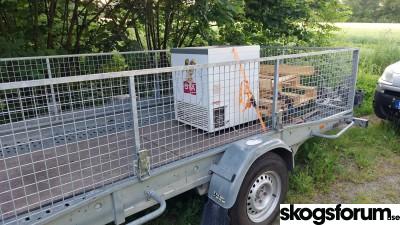

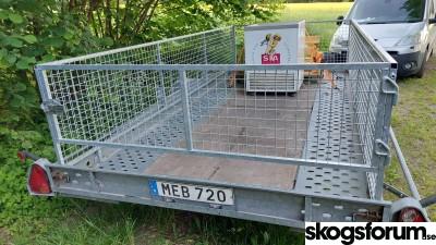

#762078Det blev grindar från Växjö, klart nöjd 👍

#762089
Robertberg skrev:Det blev grindar från Växjö, klart nöjd 👍
Ser bra ut. 👍
Får plats mycket ved. 😀

#762100Kan inte bli bättre. Nu har du grindar för livet
