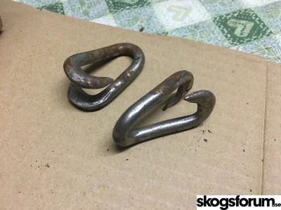

tis 21 dec 2021, 06:53#740000Banka hårt
tis 21 dec 2021, 08:51#740016man tar en skiftnyckel eller annat hår som går mellan klorna å bankar hårt till tappen är i botten

tis 21 dec 2021, 09:06#740020Smmanfattningsvis så är nog grundproblemet att Julas schackel är för mjukt i stålet.
Då hjälper inte hur mycket man skruvar åt. Vid en ogynnsam träff på en sten så sjunker dom ihop och
då sitter skruven löst. Jag byter ut alla.. Jag sätter i stiftkoppling där kedjan går direkt mot marken och schackel på sidorna.

tis 21 dec 2021, 09:22#740024😀 Entlig min erfarenhet är M12 bult allra bästa fäste.
Länken, den nedersta i bilden, är inte bekväm vid vägkörning, men håller helt säkert och gängan håller hel om bulten är inte för lång. Aldrig har vridit lös sej själv. 👍
Ovakos snabbfäste är bra och de säljs som reservdel. Gamla smala bakkedjor kan anpassas på framhjul, denna är en bra lösning även det.
Snabbkoppling i sidorna kan enkelt ersätts med en bult, och en kort kätting vid behov.

tis 21 dec 2021, 09:35#740028
Ja så har jag gjort, det enda som man kan lita på att det håller.
ymer skrev:Smmanfattningsvis så är nog grundproblemet att Julas schackel är för mjukt i stålet.

tis 21 dec 2021, 09:42#740030https://www.swedol.se/klppen-fr-stiftko ... -8077.html
Använder denna för att slå ut stiftet på stiftkopplingen, lätt som en plätt

fre 21 jan 2022, 21:08#744771Snökedjereparationslänkar för sidkätting på svensk skjøteledd kalles det på norsk
https://www.driftek.se/sv/lasthantering/snokedjor/snkedjor-reservdelar/
Billigere en stiftkobling. 8 mm koster 21 NOK
