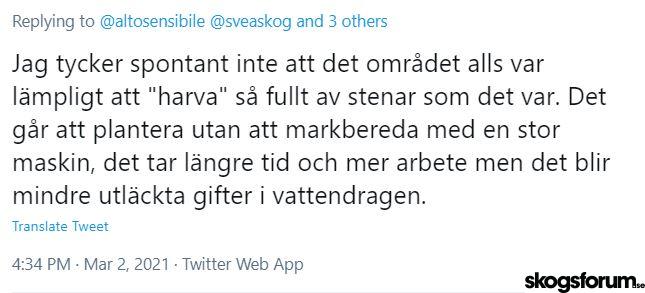

Josephine skrev:Fakta är alltid välkommet.
Ingen som har något svar om kantzoner vid vattendragen förr och nu?
Har du skrivit detta? Förvånande att du som bor i Belgien har så bra koll på det svenska skogsbruket. Jag vill såklart ta del av dina källor och lära mig mer!
Re: Sveriges största kalhyggen - Topp 20
Sörlänningen
#703800Jag kan tycka att kritik av harvning och bristfälliga kantzoner är rimlig och viktig.
Personligen harvar jag nästan alltid innan plantering, för att jag prioriterar den positiva effekten den har på tillväxten. Till harvningens förtjänst skall tilläggas att nyare forskning lite (för mig) överraskande visar att kraftig markberedning har väldigt god påverkan på tillväxten under fler decennier, alltså inte bara under etableringsskedet (som jag tidigare hade antagit). Samtidigt är harvning det enda som jag ibland kan skämmas lite över som skogsbrukare. Och jag känner skogsägare som prioriterar tillväxten lite lägre än jag och faktiskt undviker markberedning av estetiska skäl. Kalhyggen tycker jag är fantastiskt bra på nästan varje tänkbart sätt, men harvning ändrar ju verkligen ytan på ett sätt som ibland, på vissa ställen, kan kännas lite barbariskt. Jag brukar åtminstone vara noga med att inte harva existerande stigar och andra uppenbara kulturella lämningar (förutom lagkraven, då).
Josephine
#703806

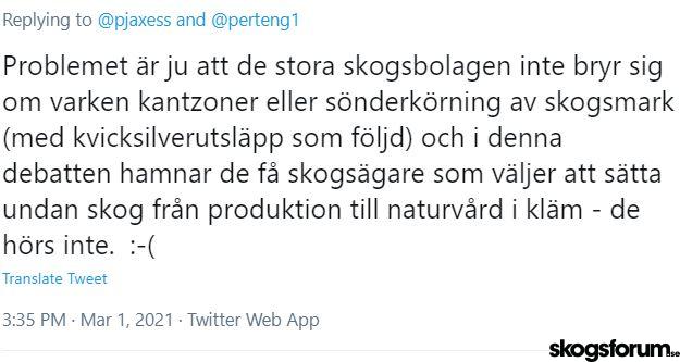

"På fråga ett svarar jag" --- att jag har läst det någonstans, kanske t.o.m. på SFo, om fläckvis markberedning. Det verkade rimligt att det skulle finnas andra metoder också då skogsbruket inte alltid har varit så mekaniserat som det är idag. "Terracut" - besvarade det.
På fråga två: -- är fakta jag läste för mycket länge sedan och som har återkommit då och då i olika källor.
Här är en: https://www.skogskunskap.se/hansyn/vatt ... icksilver/
Det är logiskt att skogsmarkerna blir sönderkörda utan en rejäl tjäle så de högre vinter-temperaturerna är också ett problem. Mindre maskiner, vajra ut träden, mindre "bråttom", risa marken där det körs - finns flera lösningar, men vill skogsbolagen när vinsten hotas av tidsåtgången?
Lars Lundqvist SLU
#703809
Josephine skrev:jag har läst det någonstans, kanske t.o.m. på SFo, om fläckvis markberedning. Det verkade logiskt att det skulle finnas andra metoder också då skogsbruket inte alltid har varit så mekaniserat som det är idag.
Syftet med markberedning är inte att underlätta själva planteringen. Den tid du eventuellt vinner på själva planteringsmomentet står inte i proportion till kostnaden för markberedningen.
Syftet med markberedning är i första hand att öka överlevnaden hos plantorna genom att konkurrens från omgivande vegetation minskar och angrepp från skadegörare minskar. Rätt utförd markberedning kan dessutom öka tillväxten hos plantorna under de första åren och plantor som börjar växa bra fortsätter oftast att växa bra när de blir större, samtidigt som den högre tillväxten gör dem mer motståndskraftiga mot både konkurrens från annan vegetation och skadegörare. Så i grund och botten markbereder man av samma skäl som när en hobbyodlare gräver i trädgårdslandet: För att gynna det som planteras.

Josephine skrev:Det är logiskt att skogsmarkerna blir sönderkörda utan en rejäl tjäle så de högre vinter-temperaturerna är också ett problem. Mindre maskiner, vajra ut träden, mindre "bråttom", risa marken där det körs - finns flera lösningar, men vill skogsbolagen när vinsten hotas av tidsåtgången?
Nej, skogsmarker blir inte generellt sönderkörda.
Rent generellt är bärigheten inte ett problem på Sveriges moränmarker.
Där det är sämre bärighet, exempelvis i kantzoner mot bäckar och surdråg, kan man lösa det genom att exempelvis låta skördaren gå ett stråk närmast kantzonen men lägga av allt virke ovanför sig, och låta skotaren gå ännu ett steg ovanför och plocka virket från ett stråk nedanför sig.
(ovanför och nedanför i betydelsen att man tänker sig att bäck eller surdråg ligger lägst och maskinerna kör på "sluttningen" ovanför)
