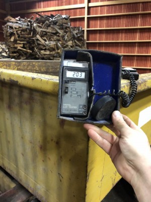

mån 09 nov 2020, 18:49#678617Jag vet att de inte går att se skillnader på ljus särskilt bra på bild men här är ett litet försök.
I maskinhallen som är 24x15m o ca 6,5m upp till armaturerna 10st 2x49w med T5/840 Ger ca 200 lux (en armatur har slocknat, hf don 🤬 )
Brädorna grundade med rödfärg från leverantören
Rätt bra allmänbelysning men kanske inget för seriös skruvning
I verkstan som är 10x5m o ca 4,30 i takhöjd har 6st 2x58w T8/840 o ljusgrå plåt ger ca 460 lux
Fullt tillräckligt att skruva i överallt utom under ett fordon 😉

Stämmer absolut som du säger att är det något som är näst intill omöjligt att återge bra på bild, så är det ljus. Men detta var riktigt pedagogik, till och med så att jag förstår. "Bara" 200 säger du, men man ser man att det är ett alldeles fullgott allmän belysning. Och sen javisst om man vill meka på ett ställe så åker det kanske dit en till ljuskälla, men det kommer nog alltid vara så om man håller på med små grejer under och inne i maskin. Tack för bilderna! Riktigt imponerad av bygget dit 👍
