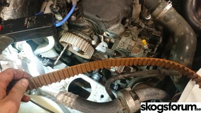

Byte av kamrem o vattempump.
En Renault dci?
AnvÀndarvisningsbild
Re: Vad gör ni i verkstan ?
#675176
MettÀmies skrev:
Erre skrev:
Bilagan $matches[2] finns inte lÀngre
En Renault dci?
Dacia Duster. SÄ ja. Det Àr ju en förklÀdd Renault.

#675177
Erre skrev:
MettÀmies skrev:
Erre skrev:
$matches[2]
En Renault dci?
Å lite traktor. För den har frontvikter. 😁
Den sÄg bekant ut, bytte kamrem pÄ farsans Kangoo för ett tag sen. Haft en Kangoo sjÀlv ocksÄ med samma motor. Bra motorer!
#675182Ja. Dom rullar pÄ bra. Men man ska inte köra mÄnga mil över intervallen för byte av kamrem.
Var nog vÀrre pÄ dom Àldre. Dom hade vÀldigt kort intervall.
Å sen ska man komma ihĂ„g att dom Ă€r aviga.
Cylinder 1 Àr den nÀrmst vÀxellÄdan.
Kan spara lite tid för felsökning och rep om man Ă€r i rĂ€tt Ă€nde. 😁

#675191
Erre skrev:Ja. Dom rullar pÄ bra. Men man ska inte köra mÄnga mil över intervallen för byte av kamrem.
Är det vattenpumpen som Ă€r lömsk?
Ganska kort intervall pÄ nyare oxÄ va, jÀmfört med andra mÀrken..

MettĂ€mies  Firar 10 Ă„r som aktiv medlem pĂ„ skogsforum!
#675195
Att ettan Àr i fel Ànde Àr sÄnt man fÄr rÀkna med nÀr man kör franskt :D
Är kamdrevet pĂ„ vevaxeln fortfarande flytande eller har de satt i en kil? PĂ„ Kangoon var det kilspĂ„r i drevet men inte i vevaxeln...Flytande drev finns ifs pĂ„ mĂ„nga motorer, men det kĂ€nns lite bĂ€ttre med kil.
Annars tycker jag att de Àr bra, snÄla pÄ dropparna. De hade problem med spridare ett tag men det var samma fel pÄ bla Mercedes dÄ sÄ förmodligen nÄt som blivit ÄtgÀrdat. Kan vara lite kÀnslig med att ge felkod direkt nÀr EGR-ventilen kÀrvar, men det brukar gÄ att rengöra. Det drabbar ju alla dieslar, och sÀkert direktinsprutade bensinare ocksÄ, förr eller senare.

#675201
tallen100 skrev:Är det vattenpumpen som Ă€r lömsk?
Har sett dom som gÄtt ner bÄde i vattenpump och i strÀckaren.
Min kangoo hade 8000 mil eller 5 Är. En bensinare.
Denna Dacian har 12000 mil eller 6 Är.
VW har pĂ„ endel caddy 21000 mil Ă„ inga Ă„r angivet. SĂ„ lite skillnad Ă€r det 😁.
MettÀmies
Kil pÄ veven pÄ denna. Tycker som du att det Àr att föredra.
