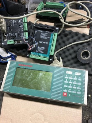

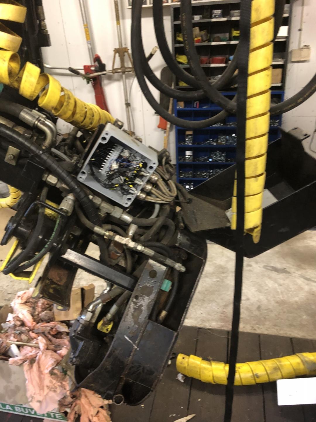

#671497 Ett systembyte pågår i min verkstad som går ut på att byta ut styrsystemet på en kompis Arbro från arbromit till de mindre tjuriga o mer lättanvända arbromat.
Den största skillnaden i min tanke var att de är can bus i den ena med 7 ledare ut till Arbron och 25 ledare i den andra fallet
Grundtanken var att behålla befintliga palleter iom att kranspakar från hypro satt så fint i dom men de visade sig skapa endel huvudvärk.
Helt olika tänk, de som åker ut har en 24v+ in och samma ut via x antal knappar.
Den nya matar in både + o - 24v och beroende på vilken knapp man trycker så blir de en + eller - spänning på samma tråd.
Efter lite omkopplingar i ena palleten funkade de och i den andra fick jag kapa i folien på kretskortet för att få ordning på de...
Är nån köpsugen är detta till salu
Här blir de dubbla displayer
Lite plint för att få ordning på kablarna mellan palleterna o nya displayen
Lite texter att ändra sen
Lite texter att ändra här med
Glöm inte att märka upp kablarna innan man lossar allt
Glöm inte märka upp kablarna innan allt rivs ut

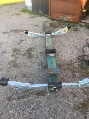

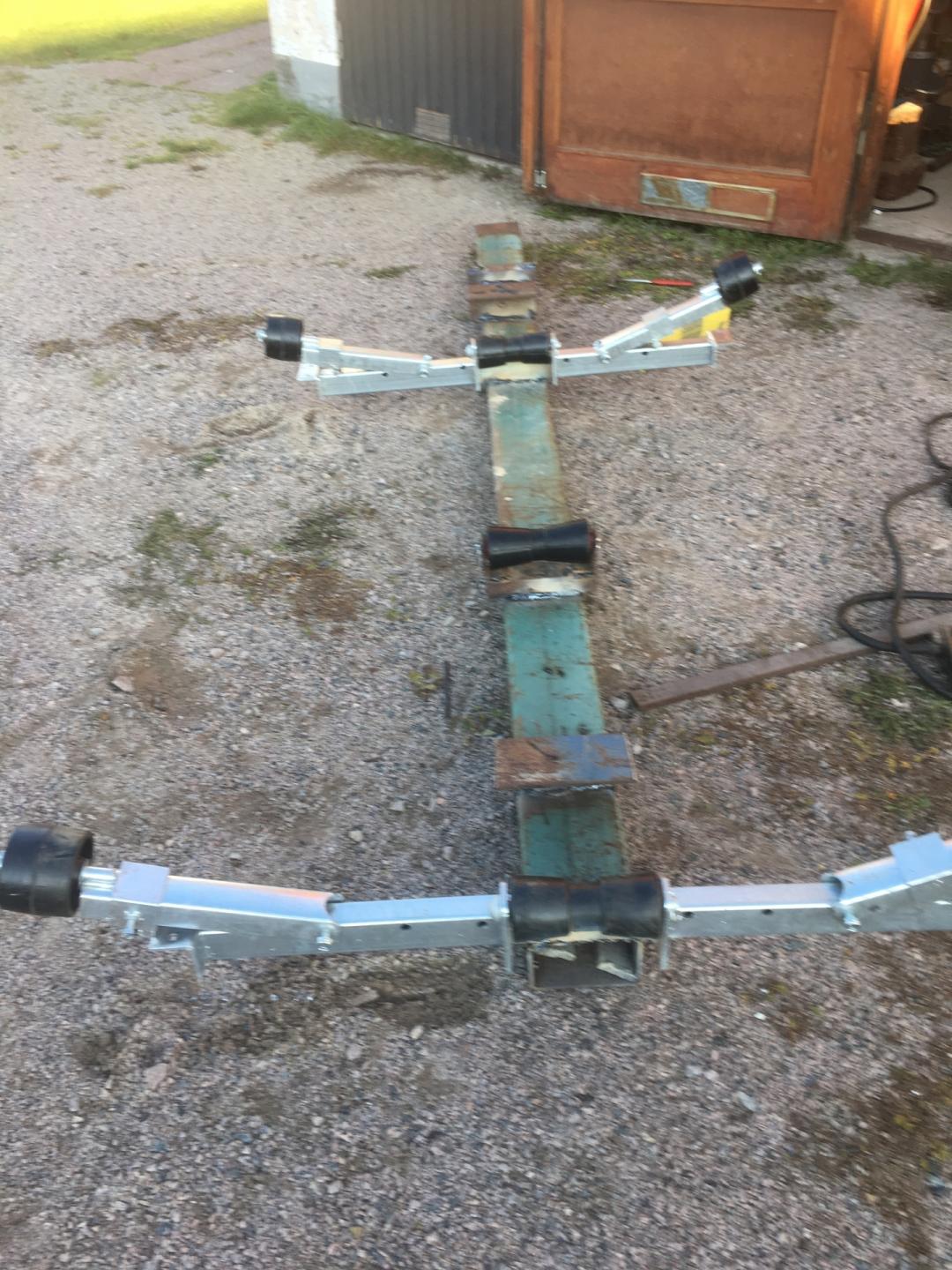

#674243 Sätter ihop ett litet underrede för båten. Tanken är att dels kunna dra upp den på det i båthuset och till vintern hissar man upp den ovanför isen...
Re: Vad gör ni i verkstan ?
fendt311
#674257 Bra innovativ lösning. 👍
