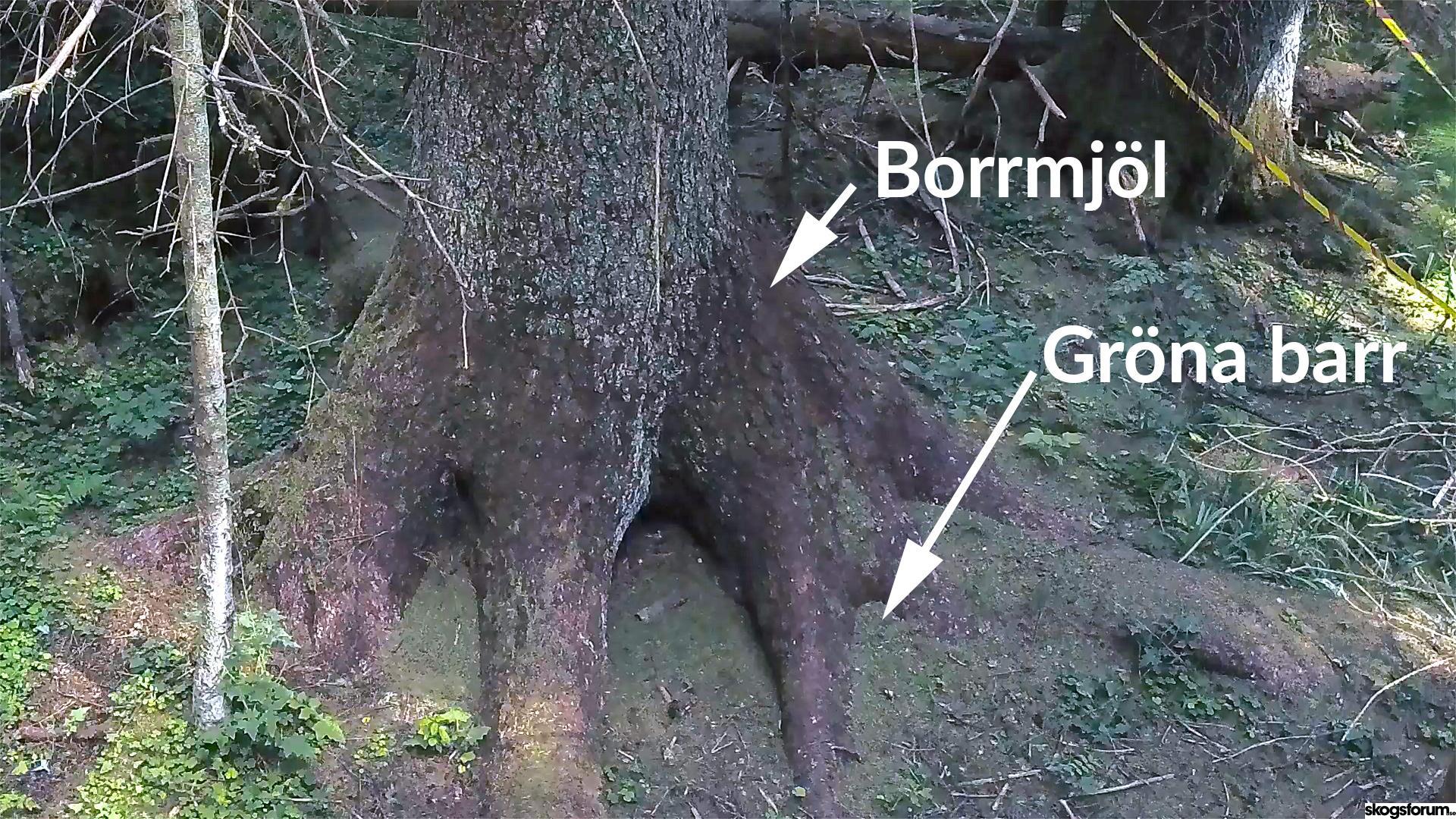

Så, det är fara och färde redan nu men speciellt inför kommande somrar och därför viktigt att du ger dig ut i din granskog och letar efter angrepp. Leta efter brunt borrmjöl vid rötterna på granar, gröna barr på marken runt granar och nu på sensommaren efter "halvdöda" granar och bark som lossnat från stammen. Finns detta i din skog så måste du agera och få ut de skadade granarna ur skogen.
Är du osäker så lägg gärna upp bilder här i tråden så kan du få hjälp. Hittar du skadade granar och inte kan hugga dem själv, ta kontakt med en lokal virkesköpare eller Skogsstyrelsens lokalkontor.
