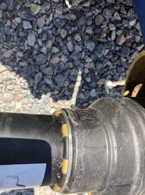

Camaro1969
#659503hur får jag lös detta skydd...
nån som har en aning?

#659508Den ringen som ser lite blank ut borde vara en låsring ta bort den och peta in de gula klackarna. Jag är inte helt säker men enligt bilderna så ser det ut som det skall vara så.

#659514Ja visst ser metallringen ut som en låsring, jag har försökt bända upp den men den är väldigt styv, så känns fel..
Därför jag ställer frågan😃

#659528Ja, jag vill ta bort plastskyddet för att reda ut varför det går så tungt att skjuta ihop axeln

#659538Då hjälper de nog inte att lossa kragen på skyddet utan de är nog bara att ta tag i änden på axeln o dra ut den från den andra halvan eventuellt att dra med typ spännband.

#659540Gör som @gnisten83 sade, dra tills de lossnar från varann. Antingen är den aldrig smörjad, bör smörjas nu och då för att löpa eller så vriden eller krokig?

#6595442 år gammal och smord mer än den behöver:)
Jag får isär halvorna men för att inspektera Om den är krokig eller vad som är fel, så vore det bra om man fick bort plastskyddet:)

#659550Men du måste nog dela axeln för att få av skyddet, de går inte att få av över knuten

#659565På den nedre bilden ser man en utskuren ”knapp” i plasten, borde finnas en likadan på motsatt sida. Tryck in båda med skruvmejsel!

Brännbacken skrev:På den nedre bilden ser man en utskuren ”knapp” i plasten, borde finnas en likadan på motsatt sida. Tryck in båda med skruvmejsel!
Såg inte det när jag tittade först, så kan det vara trycker man in dom så släpper hatten sen kan man plocka bort lagret och dra bort plaströret. De flesta axelskydd är rätt enkla att montera men sen när det ska tas bort kan det vara lite knepigare.

#659583de "knapparna" ni nämner är för fästet av ett skydd jag redan lossat och skjutit iväg. det är väl ett dammskydd för metallringen och alla de "gula knapparna" som nu syns.
de har vad jag kan se ingen ytterligare funktion
jo jag är medveten om att man måste dela axeln för att ta bort plasten, men först måste plasten lossas =)
var ut och kollade och fabrikatet är en "eurocardan S.P.A"

#659584Här visas det lite montering och demontering.

#659586vet inte om modellen är densamma, men jag gissar detta är lika..
Nordfarm slirskydd
