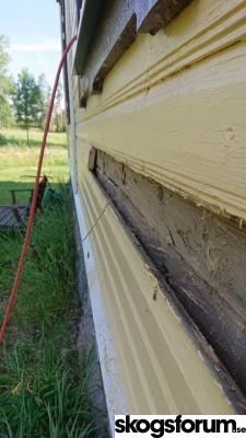

Här kommer bild på när jag tagit bort brädan som böjt sig, när jag kapade den såg jag att den var frisk och fin i kärnan så den hade ju gått att kanske hyvla ner litet bara och sätta tillbaks men då hade jag ju redan kapat den så det fick bli nytt istället. Jag har dessa liggande och så är det stående, smalare överst på gavlarna.

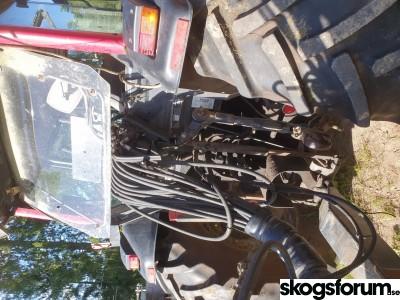

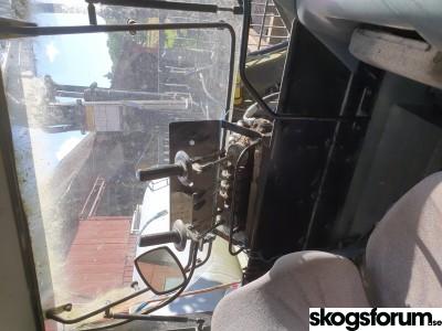

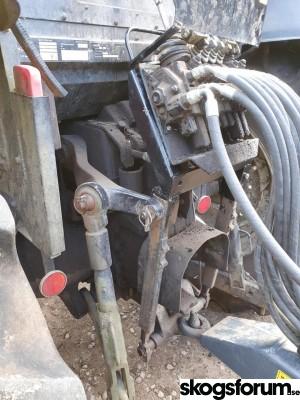

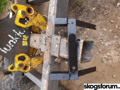

#658631Svetsat till en ny hållare för spakstället till griplastarvagnen av galvat skrot från gamla radiomaster. Hela paketet vilar på lyftarmarna till hitchen och kan lätt lyftas av. Sänker man lyften, kommer paketet ner, men också ut, så att det blir mycket lättare att lyfta på och av för en klen pensionär. Man kan göra sidokilar till rutan av lexan så att man kan köra utan vantar till vintern. Tvätta ruta och traktor kan man också. 😀 😀 Hoppas att jag slipper galvfrossan i natt, men var noggrann med slipning innan svetsning. Man får visst ligga ner, när man skall studera samtliga bilder. 😀 😀

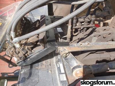

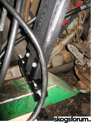

#658685Jag tänkte testa en annan variant för att slippa lyfta ventilpaketet. Fäster ventilpaketet i toppen av en balk som monteras på vagnen och kan vikas mot hytten när det är dags att köra kranen. Blev just färdig med en första prototyp, delvis i trä.
Det vikbara fästet:
Ett första torrsim visar att en M10-stång är nog lite för klen, ventilpaketet kommer nog att svaja lite för mycket i sidled vid körning. Bara att borra upp hålen och svetsa på två nya bleck på en M12-stång 😀
Ventilpaketet skruvas på en plåt som i sin tur är skruvad på stången. Just nu två spännband för att fixera positionen men något stabilare behövs nog för att fixera paketet bättre.
Blir det här bra är det bara att koppla loss tryck och retur samt kroka av vagnen när man vill byta till något annat.

#658747Får väl skicka en bild med "lyfta på/av- läget " också.

th skrev:Jag tänkte testa en annan variant för att slippa lyfta ventilpaketet. Fäster ventilpaketet i toppen av en balk som monteras på vagnen och kan vikas mot hytten när det är dags att köra kranen. Blev just färdig med en första prototyp, delvis i trä.
Det vikbara fästet:
Ska du fälla fram paketet varje gång du ska köra kranen? Blir inte det väldigt mycket fällande, för i fram-läget får det väl inte svänga med vagnen eller?
Det är inte så märkvärdigt att tillverka en ventillyft om man inte vill köpa en. Likn denna från Weimer:
https://www.blocket.se/annons/jonkoping ... r/25791471
Finns vinsch på biltema eller jula. Jag gjorde mitt första fäste i toppstångsfästet fällbart, fällde det inte en enda gång.

#658809
Det vikbara fästet:
Jag tänkte testa hur det går att svänga med paketet ganska nära hytten. Paketet är då nästan rakt över hitch-kroken och borde inte riskera att slå i traktorn vid en sväng. Jag är nog mer orolig för att vridningar mellan vagn och traktor kan bli för stora även i inte alltför svår terräng, det blir ju en del utväxling med den relativt långa stången.
Det vikbara fästet:
Vill inte låta som någon pessimist, men var mycket försiktig med det där. Den konstruktionen gör att paketet kommer göra samma och i vissa fall större rörelser än vad vagnen gör. Jag hade inte kört med något sådant annat än på helt plan mark och mycket sakta.
Du skulle däremot kunna utnyttja mekanismen du har där för att smidigt flytta paketet mellan vagn och traktor vid på/av ställning. Lycka till!
