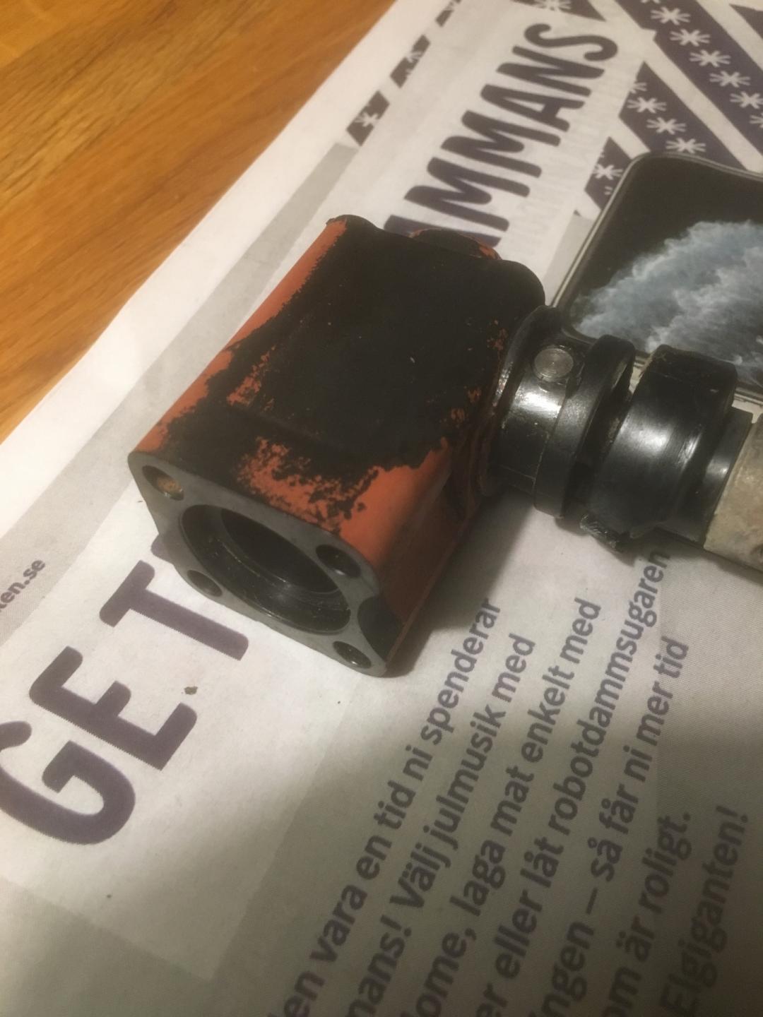

#599495Jag behöver en reservdel till mitt ventilpaket. Vad heter delen som spruckit på bilden nedan?
Man kan säga att det är själva "huset" till spaken.

#599497Det heter hus, spakhus.

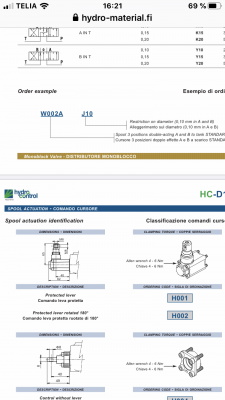

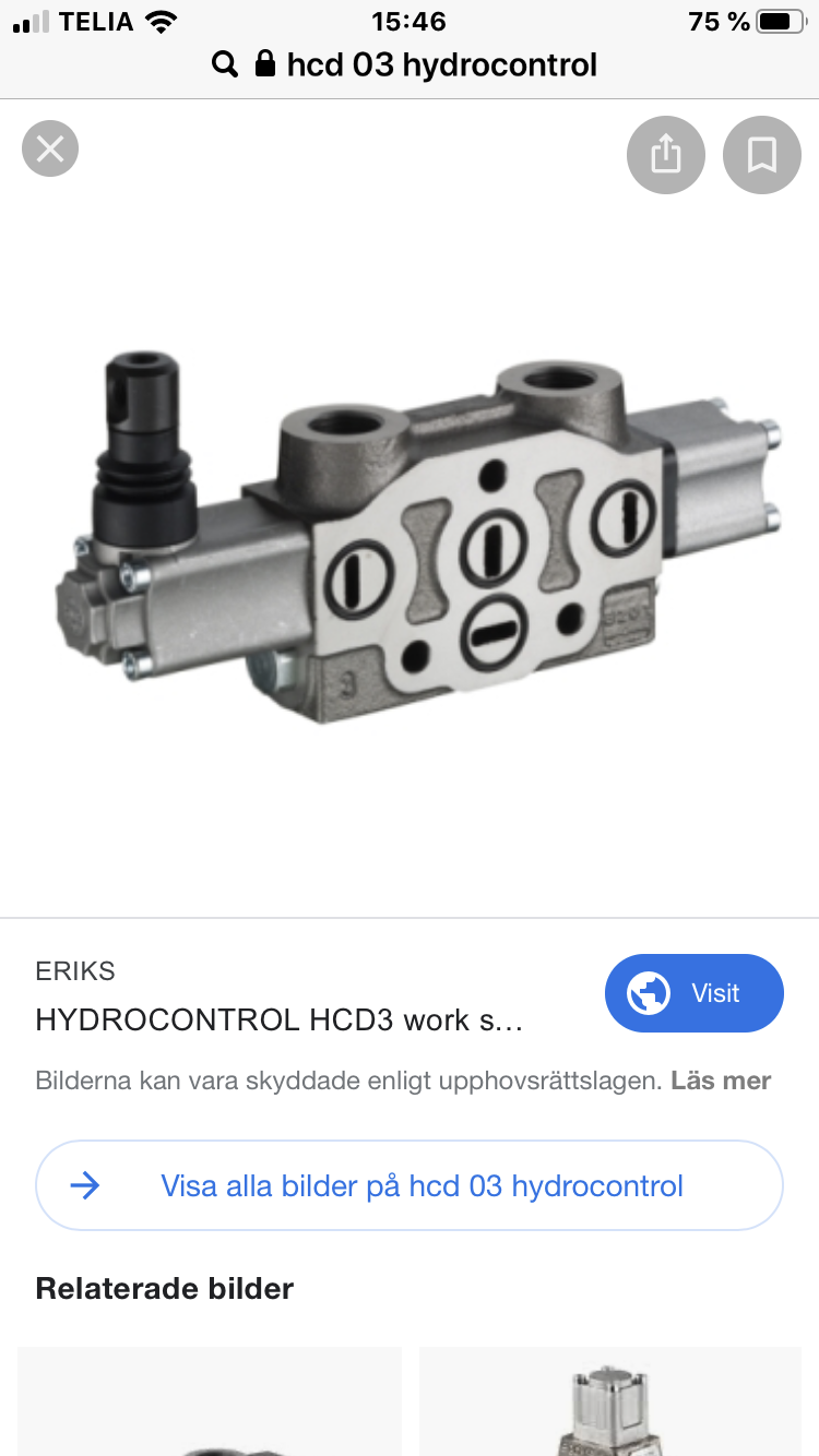

#599507Sök efter Hydrocontrol hcd 03 så tror jag att du finner det du söker.
Re: Reservdel ventilpaket.
Camaro1969
#599508
Blondin 750 skrev:Sök efter Hydrocontrol hcd 03 så tror jag att du finner det du söker.
Hittar inte nå direkt.. vad borde jag hitta?

Blondin 750
#599511Det är inte helt rätt delar på bilderna men det kanske kan ge dig några öppningar i letandet.

#599514Det verkar heta spakhus iaf..
Jag sprang ut i kylan och skruvade loss det..
Det va i PLAST!
Vart lite förvånad..
Går väl typ laga med epoxylim gissar jag. Samt kanske en slangklämma runt spakens ingång för att den ska hålla ihop.
Men går det köpa en ny så gör jag gärna det.. eller kanske 2 st

#599516Paketet heter nog HC D3M ser det ut som
ungefär som du skrev =)
