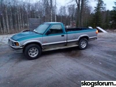

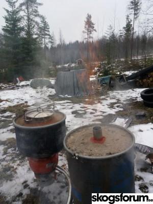

#627849
Fredrik Reuter skrev:Bumpar upp denna tråd.
Hur går det med projektet Sveakatten?
Jag är gravt imponerad! 👍
Du får ursäkta att jag inte svarat, är inte inne så ofta nu för tiden .
Men hur som, köpt en gammal rostig (väldigt) bil som jag håller på med, och gjort ett nytt aggregat , som förhoppningsvis kommer att stå på flaket, men lovar inget bestämt.

Re: Gengas
Bosse1
#629359 Fin låga :-bd Bilen verkar lite sugen på gas.
