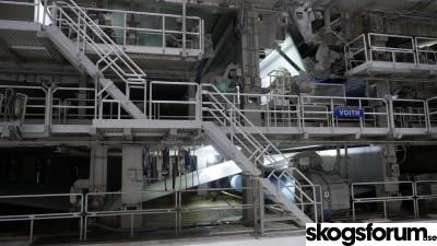

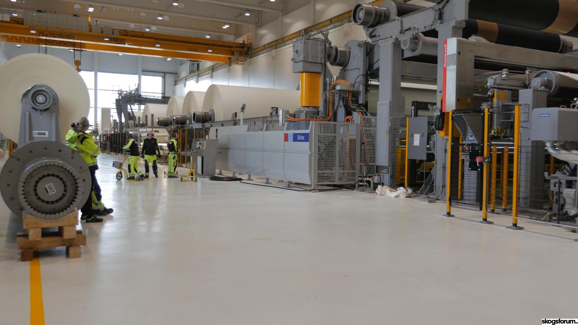

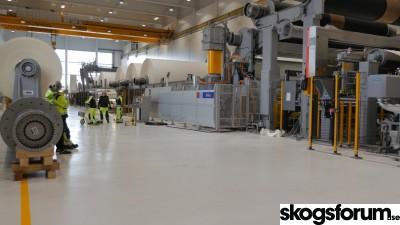

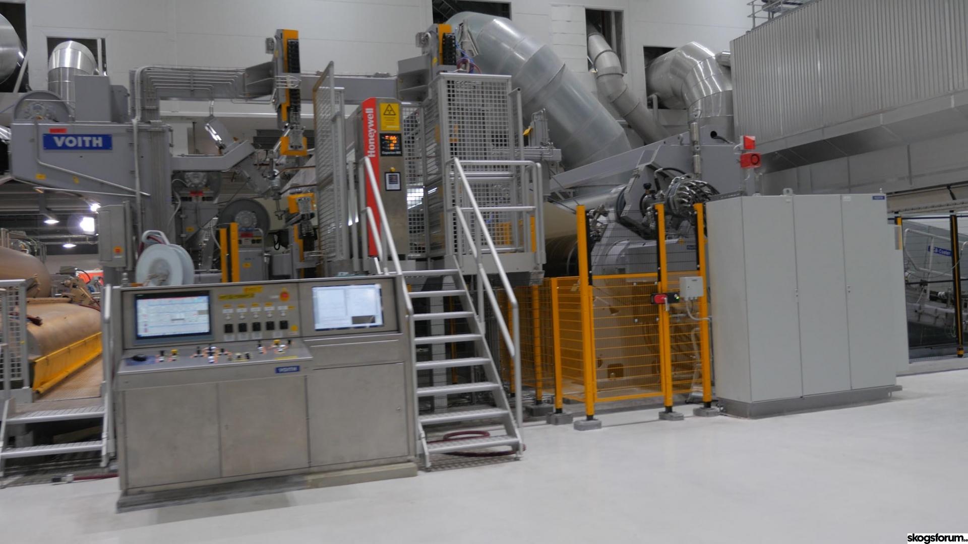

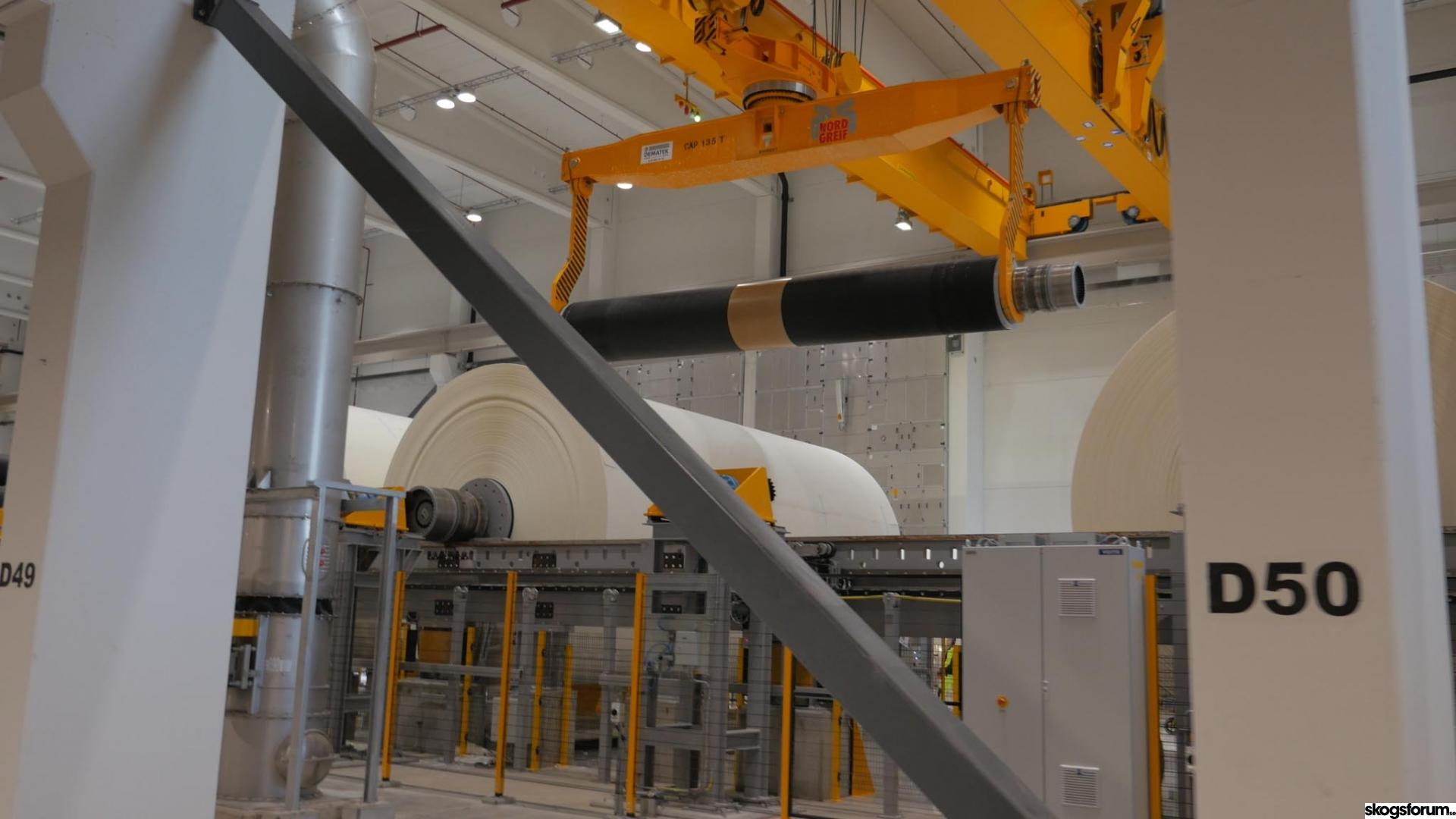

KM7 är i den enklaste beskrivningen en enormt stor maskin som pressar massa till kartongpapper och rullar upp kartongen på 9 meter breda och 100 ton tunga tamboursrullar.

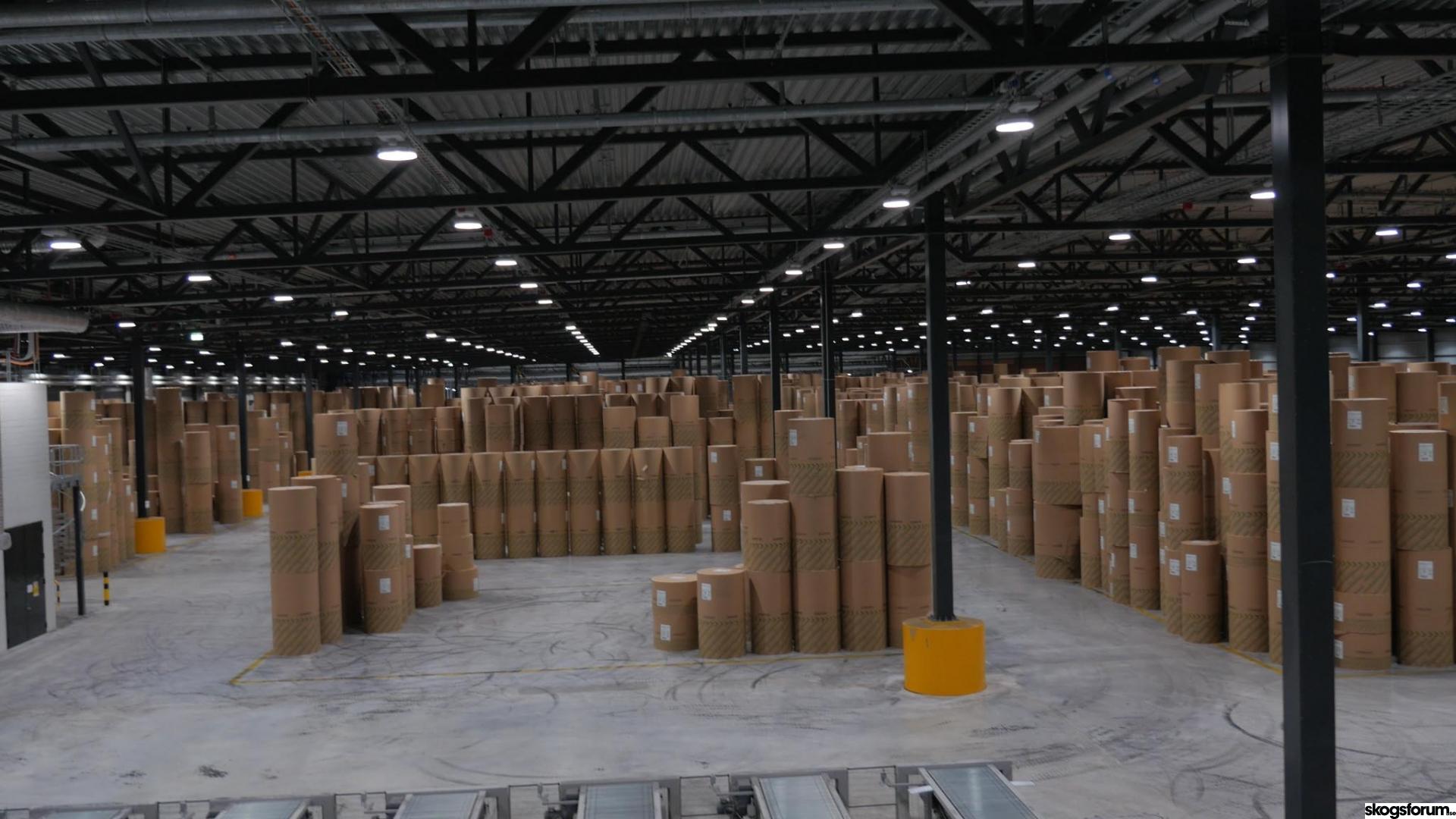

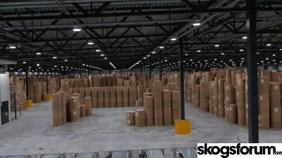

I sista steget innan packning så skärs rullarna upp i mindre kundanpassade rullar som sedan förpackas märks och skickas till lagret för att sedan lastas på tåg (rälsen går in i lagret), lastbil eller båt. Viktigt att påpeka är att 100% av all kartong som görs på Gruvön är till externa kunder. BillerudKorsnäs gör ingen slutprodukt själv. Ett bra exempel var produktionen som kördes när vi var på besök, det var kartong som skulle göras till pappmuggar av ett annat företag.
BillerudKorsnäs har många kunder och genom detta så kommer KM7 att köras i kundanpassade “batcher” där en viss kunds kartong kan köras. Planeringen är viktig och man eftersträvar att köra långa, eller stora batcher och samkör mindre kunders kartong som har samma krav på kartongtyp.
Vilka processer finns i en kartongmaskin?

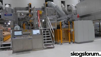

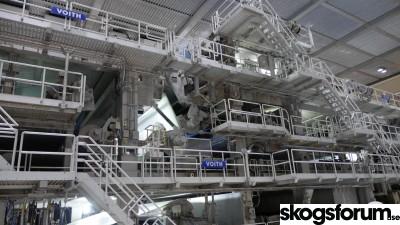

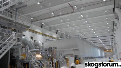

Den näst enklaste beskrivningen av hur en kartongmaskin fungerar är att man i ena änden tillsätter massa och vatten och siktar ut massan till ett lager som går in i en press. I pressen så pressas massan och delar av vattnet försvinner, bland annat genom en pressduk som fungerar lite som en disktrasa.
Efter presspartiet så går pappret vidare till torkpartiet där massan som nu börjar bli kartong torkas genom att köras genom flera stålvalsar som värms med ånga inifrån. Stora delar av vattnet förångas nu och när kartongen lämnat torkpartiet så ligger fukthalten runt 10%.
Nu är kartongen som material klar men beroende på kundönskemål så går kartongen nu genom en bestrykningsprocess (coating) där lera och krita stryks på för att få en bra tryckyta. Glättning står sedan på tur om så önskas och KM7 kan glätta pappret på två sätt, genom en hård- eller mjukvalsglätt. Glättning kallas också Kalander och handlar om att mangla/putsa kartongen så den får en slät yta och önskad tjocklek. Efter ev glättning så återstår sista delen av kartongmaskinen och det är rullmaskinen som först rullar upp kartongen på en 9 m bred tambourrulle för att sedan skära och dela upp kartongen i mindre kundanpassade rullar.

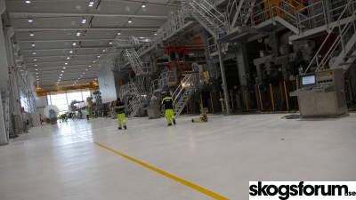

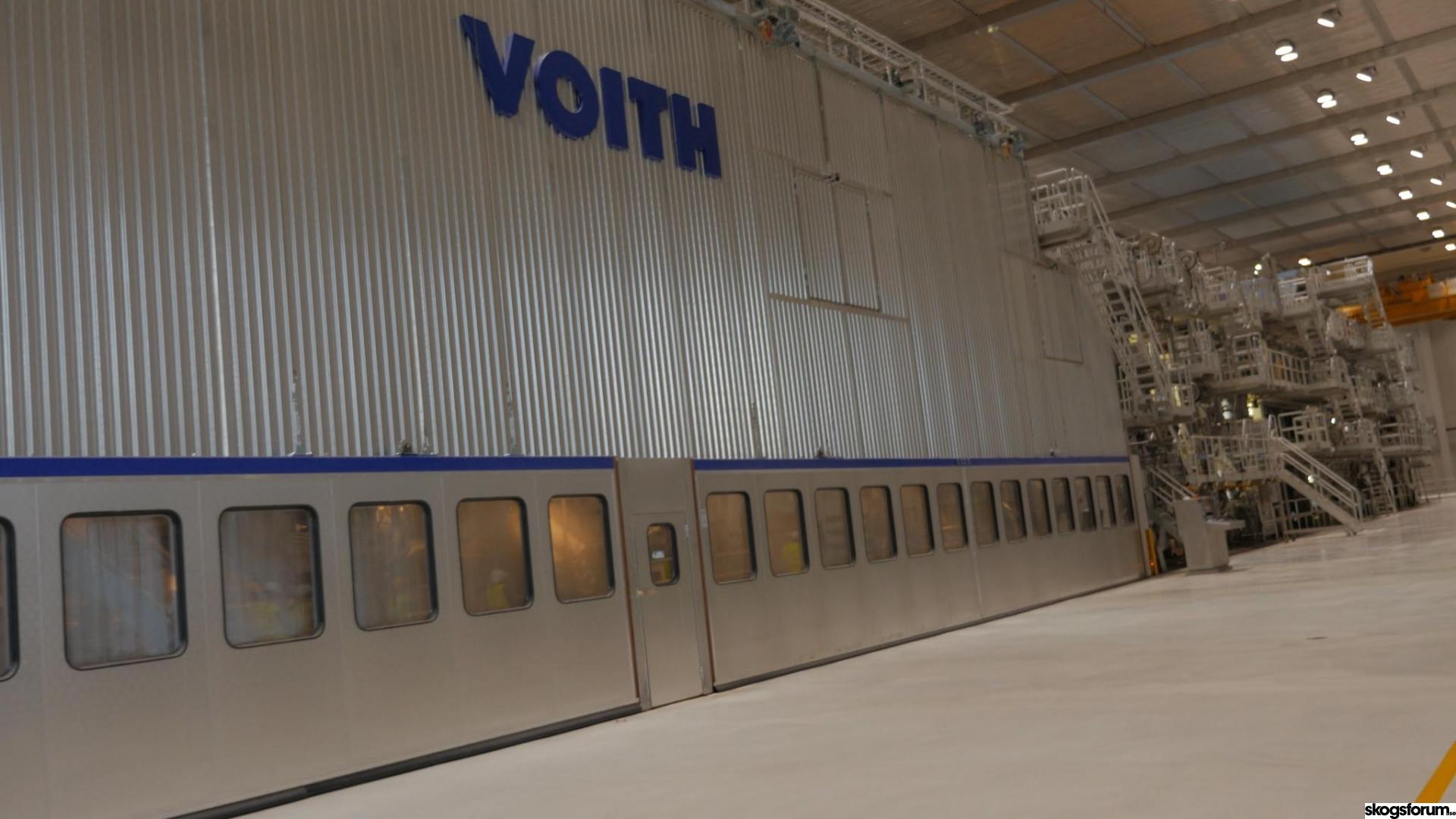

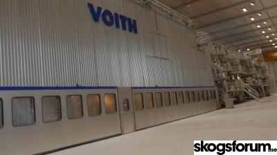

Investeringen i KM7 på Gruvön är den största investeringen BillerudKorsnäs någonsin gjort. Det är världens modernaste kartongmaskin och blir också en av de största i världen. Själva maskinen är 350 meter lång och åtta meter bred. Den har en egenvikt på 17.000 ton och kan i max trimmat läge producera 100 ton kartong varje timme.
I samband med bygget av kartongmaskinen så byggdes även ett lager för kartongrullar. 18.000 kvadratmeter. För bygget har 60 mil rör installerats och över 1.000 byggarbetare arbetade som mest samtidigt med bygget.
2023 ska KM7 vara i full drift och kommer då producera 550.000 ton kartongpapper per år.
