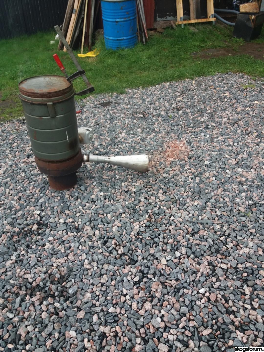

#588161Gasen brinner i alla fall, ser ju ut att vara rätt ren gas också, ingen rök att tala om.

#588533Provade att sätta i hop sakerna i dag, funkade bra till att börja med, sen blev det några puffar i aggregatet och gasen började sina.Provade att tända den gas som fanns men fungerade inte. tog i sär aggregatet och tittade , inga fel som jag ser.
Tittade på glasfiber filtret, verkadealldeles tätt och blött (kondens).
Tog bort filtret och testade, då fungerade det igen, gasen tände direkt och brann med osynlig låga, borde vara bra.
Men 2-3 minuter efter gick fläkten sönder, tycker tydligen inte om vatten och sot. :((

#588537👍 Filtrera gasen ordentligt ifall det är tjära i den.
Tjära klibbar fast ventiler och rensar kamremmen vid nästa kallstartsförsök.
Har testat hembyggt aggregat på en volvo. Den gick rent på tomgång.
För att få helt tjärfri gas måste temperaturen vara rejält hög i aggregatet, då faller tjäran sönder i sina beståndsdelar.
Ps.
Jag blåste igång mitt aggregat med tryckande fläkt, en varmluftspistol.

#588582Kanske köra gasen förbi renarna vid tändning.
Enda erfarenheten jag har är att tända en Iwabo spånungn,innan den kommit upp i temperatur syns knappt kåken.
Sedan är det bara lite värmedaller från skorstenen.

#588602Det tror jag var ett bra tipps, ska kolla vilka temperaturer jag ligger på.
Vet ju däremot inte hur det fungerar på vintern, borde bli värre då.
