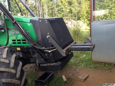

#547583Efter att jag kört sönder fronten på traktorn bestämde jag mig för att bygga ett skydd
#547589Helt rätt, nosen behöver med rejäla skydd
#547602Den där går inte sönder om du kör borti en tretums asp :wink:
Mycket solid och välgjort, @welle1981 :-bd

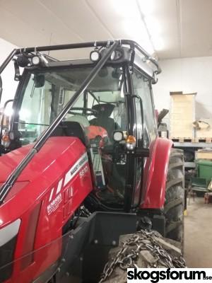

#547959Gjorde något liknande för några år sedan
