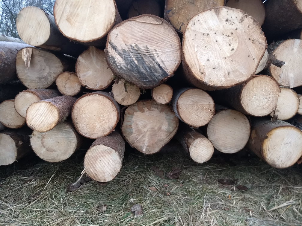

#544198Det verkar vara ett lurigt sortiment det kan nog vara olika vilken enda på stocken man ser på .
Re: 1600 sortiment
Ldsaren
#544204Vmf kan visst provsåga i det också, då lagringsröta kan bli otydlig i ända när det ligger hugget ett tag.

Seb macahan skrev:Hej på er, vilka har fått sitt 1600 inmätt? Vi fick precis reda på att hela vår trave vrakades pga lagringsröta. Mycket märkligt då den såg fin ut när det höggs och låg 3-4veckor. Grannar hemma har lämnat in högar som ser dåliga ut men endast fått någon eller några procent. Att lagringsröta är svårdefinierat vet jag, men o få en hel trave vrakad känns lite olustigt. Era erfarenheter mottages tacksamt

#544737Tog lite foton på min välta. Är detta lagringsröta som vrakas (mitten längst ner)?
blog/download/download_id-22704.html
Torrträden här i mitten högst upp, ser de OK ut?
blog/download/download_id-22705.html
