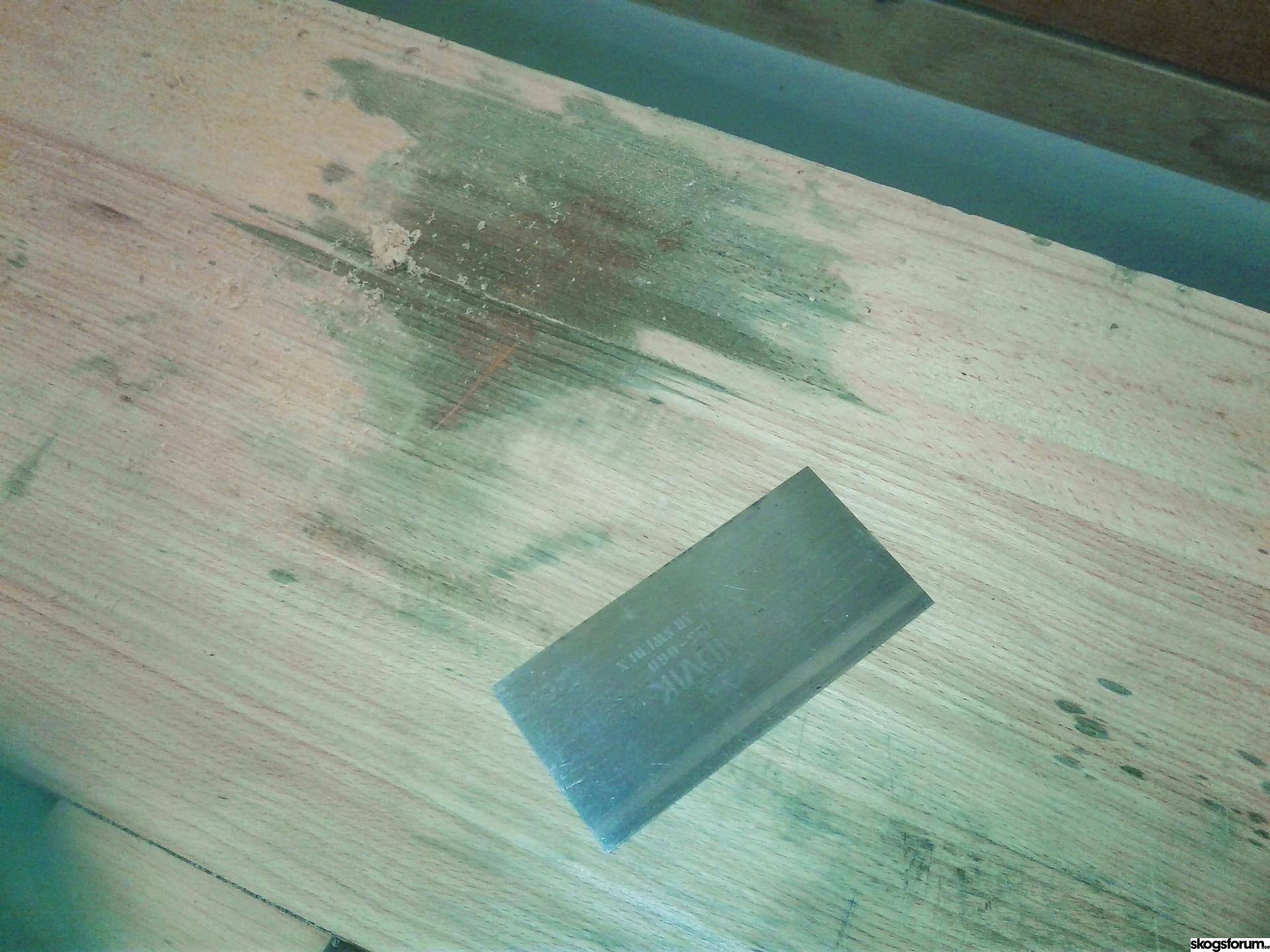

Jole
#543383Skiten satt djupare än jag trodde. Här duger inte sickel och sandpapper. 2 millimeter med hyveln senare (0,3mm åt gången) var både brädgårdsblånad och blandat blåmögel reducerat till ett par fläckar och rödboken ser ut som nyhuggen. Inte värt att gräva djupare. Man kan verkligen undra vad det är för okristlig evja som impregnerat bänken. Kattpiss eller hydroklorid, det kvittar. Tydligen bodde den i en nästan tät lada innan vi fick den så det är riktigt årgångsmögel. Sidorna är slitna men inte sunkiga så jag låter dem vara. Nästan klar med slipningen nu. Efter det ska sista touchen läggas på bänkytan med sickel och slip, sen väntar en dunk paraffinolja på mig i garaget. \:d/
Ursäkta de dåliga mobilbilderna.

#543393Det där blir ju fikabord innan du är färdig, @Jole , och
inte hyvelbänk :-bd :-bd
Re: Råd om uppfräschning av hyvelbänk
Jole
#543394Tack för det, Jens, men jag skulle nog inte vilja lägga kanelbullen på den fläcken.
Vem vet vilket misslyckat kemiexperiment som har orsakat den? :lol:
