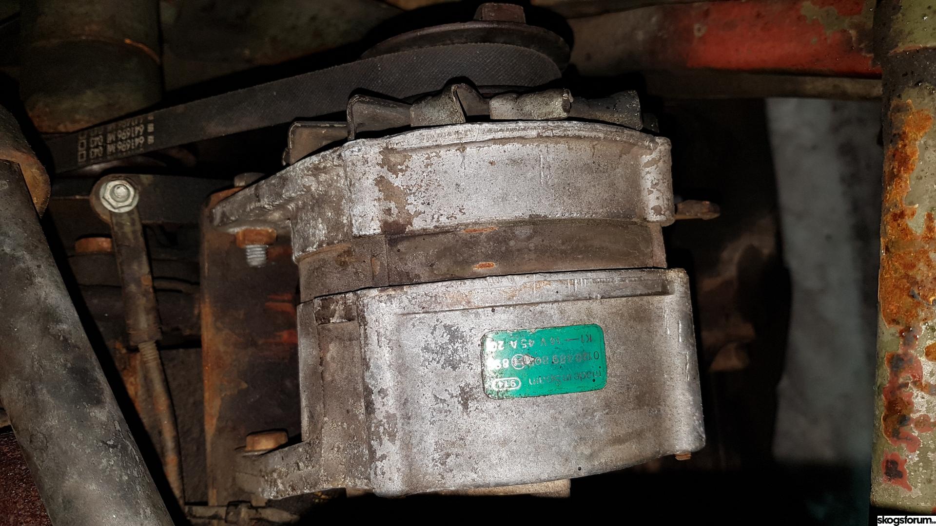

Med tanke på att jag fick så mycket hjälp här sist så kommer jag med en ny fråga.
Var ute och plogade idag och allt gick som det skulle.
Då när jag var färdig så åkte jag och parkerade på uppfarten.
Några timmar senare när den skulle flyttas igen så är traktorn helt död.
Vrider om nyckeln så lyser röda lampan vid ratten men inget händer, inte ens ett klick.
Så efter lite inspektion så ser jag att att det hänger en jordkabel lös vid startmotorn.
Efter närmare inspektion av kontakterna ser jag att det är 2 grova stift och ett mindre under. + att det sitter ett litet stift på sidan av. Se bild.
+ sitter på grova mittenstiftet
Antar att nollan sitter under.
Frågan är vad det stora stiftet överst och det på sidan om är.
Alla kablar är gamla, dock så är + skalat lite här och där.
Hjälp mig att felsöka.
Har varit + gradigt och blött idag. Tänkte om det är vattnet som bråkat.

tis 01 jan 2019, 16:49#541436Om det är bild på startmotor du vill visa har du problem.
Det där är generatorn

tis 01 jan 2019, 16:56#541437Haha, man skulle blivit mekaniker^^
Oavsett, så är jag fundersam över jorden där.
Vet du vart den ska sitta?
Annars då, vad skulle det kunna vara som gjort att den inte vill starta?
tis 01 jan 2019, 17:05#541441Som Mangan skriver.
Annars... slocknar lampan när du vrider till startläget? i så fall är det dålig kontakt, börja att kolla kabelskorna på batteriet och huvudströmbrytare om du har en sån.
Slocknar inte lampan när du vrider till start, är det troligtvis en lös kabel eller tändningslåset som krånglar.
tis 01 jan 2019, 17:10#541442Starta med växel har aldrig varit ett problem.
Lampan lyser när jag vrider nyckel till startläge
tis 01 jan 2019, 17:35#541449Lärt mig något nytt nu. Bara haft Doris i en månad.
Att den ska vara i friläge var helt rätt.
Dock så har jag startat med växel i ända fram tills nu.
Fast traktorn har i princip stått ett år hos gamla ägaren och det var inte förens idag som jag växlat med hög/låg en hel del.
Doris har väll varit snäll så här i början, nu börjar hon väll kräva lite mer när hon fått en hel del kärlek...
tis 01 jan 2019, 18:00#541464
Händer mig några ggr per år, och jag blir lika förskräckt varje gång.
Men nu har jag lärt mig, så efter ca 15 sekunder kommer jag ihåg var felet ligger.
Startspärren sitter bara på hög/låg, den andra spelar ingen roll.
Smed.Soren skrev:Att den ska vara i friläge var helt rätt.
