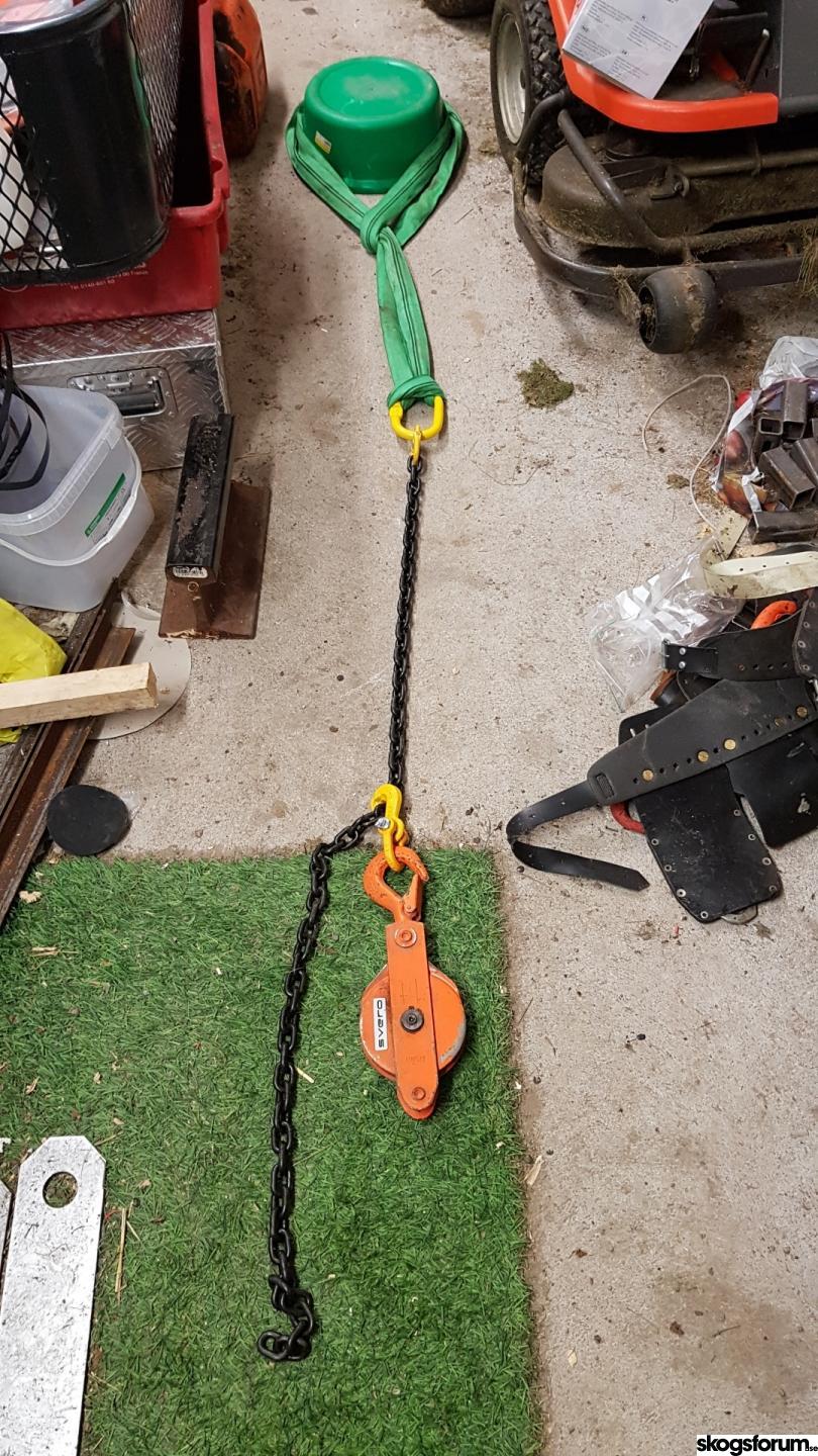

tis 20 mar 2018, 16:16#504329Inte oerhört avancerat men tror detta arrangemang kan bara till god hjälp när man vill vinscha in... baljor.
tis 20 mar 2018, 16:30#504331Bryta riktning, nu kan man enkelt justera exakt var man vill ha brytblocket.
Hoppas på att jag inte tycker det är för krångligt att använda.
tis 20 mar 2018, 16:47#504333Tanken är god, sitter länken fast i stroppen eller är den lös?
Antingen blir stropp/länk lång att hantera eller med lös länk slarvar man bort den
tis 20 mar 2018, 18:04#504345Länk och stropp sitter inte ihop, är bara en snara
Kanske är kedjan för lång, 1,5 meter nu. Kortar den om det behövs.
