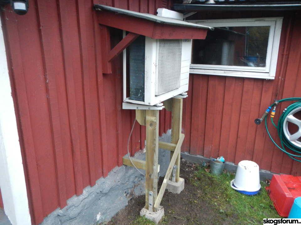

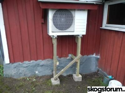

#486611Köpte värmepump två. tre år tillbaka, och dom monterade den på ytväggen.
Det har inte varit någon höjdare, eftersom hela väggen har darrat när pumpen drog igång.
Fick ett stativ som jag fick bygga under med tryckad. Fult som fy, men nu darrar
inte hela vardagsrummet när pumpen går :grin:

Nej, det ska den ju inte, men han som säljer värmepumper här nu, säger
att han aldrig skruvar dom upp på en trävägg.
Har upptäckt att det inte är pumpen som vibrerar men gallret
framför fläkten. Ska ta det upp med ÅF'n.
#486676Jo, värmepumpar riskerar att skapa riktigt otäcka vibrationer om de sitter på en trävägg. Värmepumpar skall aldrig monteras på en vägg som kan vibrera.
Här var det detta problem. Utanför hördes bara ett stillsamt surr, inne lät det som det stod en stor dieselmotor på tomgång utanför väggen.
Gjorde samma operation som Jens för tre år sen när vi nyss flyttat hit. Det gick alltså inte att vara i rummen innanför när pumpen gick, man blev helt galen på det ständiga morrandet.

#486847Det är mycket möjligt att dyrare kvalitetspumpar är tystare och har bra avvibrering, men det vet jag för lite om för att säga nåt. Vet bara att min som är nån budgetgrunka (Invest) levde rövare när den satt på väggen. Kan väl vara som det är med motorsågar och annat, vibrationsdämpande gummielement åldras, men nu gissar jag mest.
Känns sääkert och bra att ha pumpen på sitt eget stativ i alla fall,skulle jag nog rekommendera alla som inte har stenväggar.

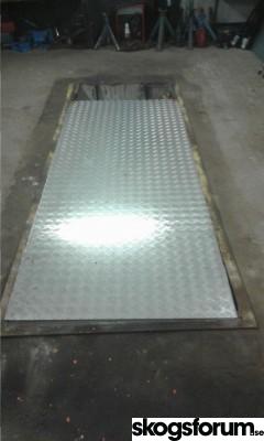

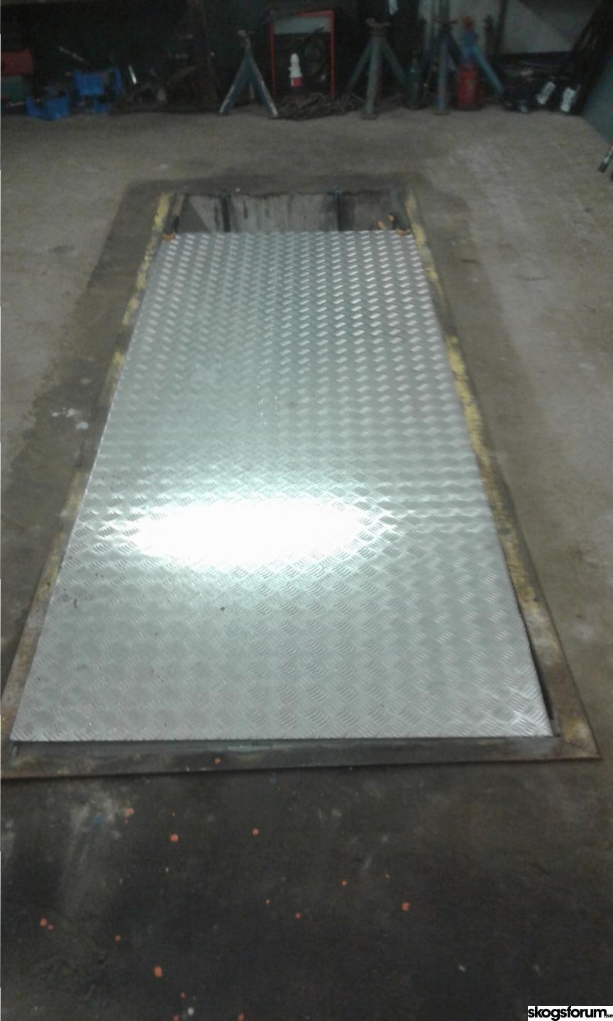

Fallskydd till smörjgropen

Snyggt jobbat!
Av dina inlägg här och i tråden "Dagens service" så har jag dragit slutsatsen att du både har en välutrustad verkstad och är rätt händig.

Har du nåt annat under isskyddet?
Min är bara täckt med 3” plank
Amatörhuggare 62
#487177Som skoning runt gropen, ligger vinkejärn. Fastsatt m plugg skruv och ankarmassa.
På vinkeljärnet, svetsat ett plattjärn. 20 mm ner.
Som durkplåt ligger på.
Är dubbelt.
Så det är rätt kraftigt.
