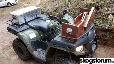

#483408Hallå!
Håller på med en huggarlåda till min Polaris Sportsman 500 från 2012 och den ska vara fram. Har Julas alu-låda bak. ATV har räcke fram o bak. Det gör så att lådan blir platsbyggd för att få plats, samt att inte lyset tar i.
BxHxL, 270*270*850. Det kommer till beslag och hoppas att det blir bra då den är fastspänd. Kommer att ha någon typ av stroppar som kommer att hålla sågen/sågarna på plats. Hittade en del bra tips här på forumet :grin:
#483455Ser fint ut, gör du nåt dräneringshål och lackar du sågytorna?
hkkv
#483530Det kommer att måla alla kanter och göra hål. Samt någon typ av gummimatta under. Alla hörn och vinklar på insidan kommer få en siliconsträng. Har provat idag hur det kommer att de ut och var fästen ska sitta för spännband. Ska försöka hitta andra lösningar som går lite snabbare. Förslag mottages :smile:
skogshasse
#483557byt ut bultar till vagnsbult och montera bulthuvudet på insidan så den blir slät sen kan du skruva fast något fäste på utsidan för att få fast lådan i röret

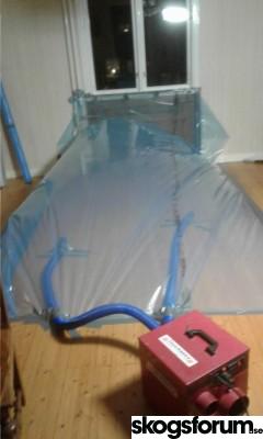

Byggt vägg efter vattenläckor, och fällt in två garderober.
Så man kan julpynta snart.
Amatörhuggare 62

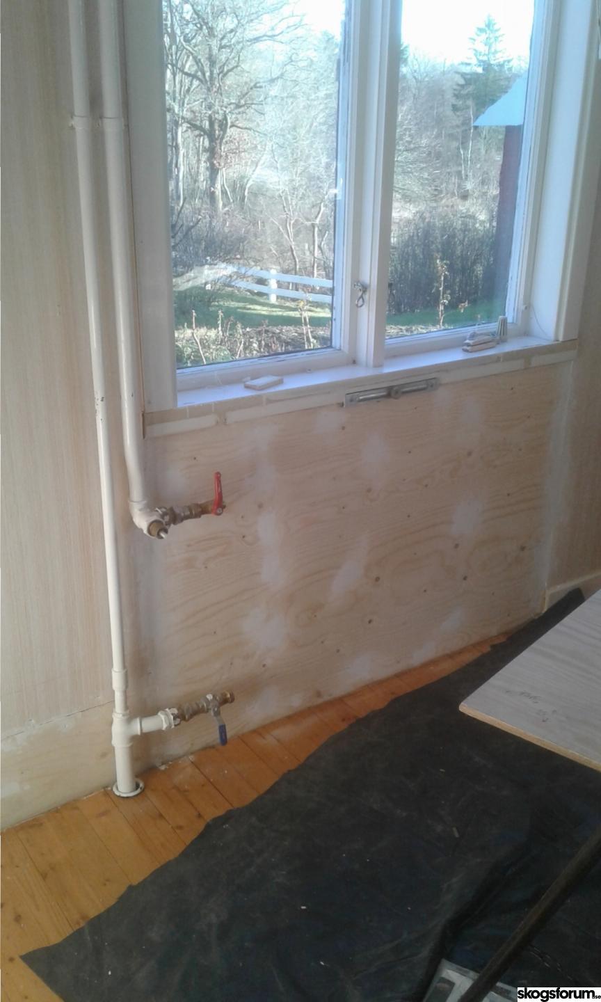

#483580
Och när man,skulle vattne blommera. Så trampade man i blöt.
Då stod en stråle rakt i väggen.
Bara riva d också.
Varit förföljd av vattenledningar. Denna höst.
