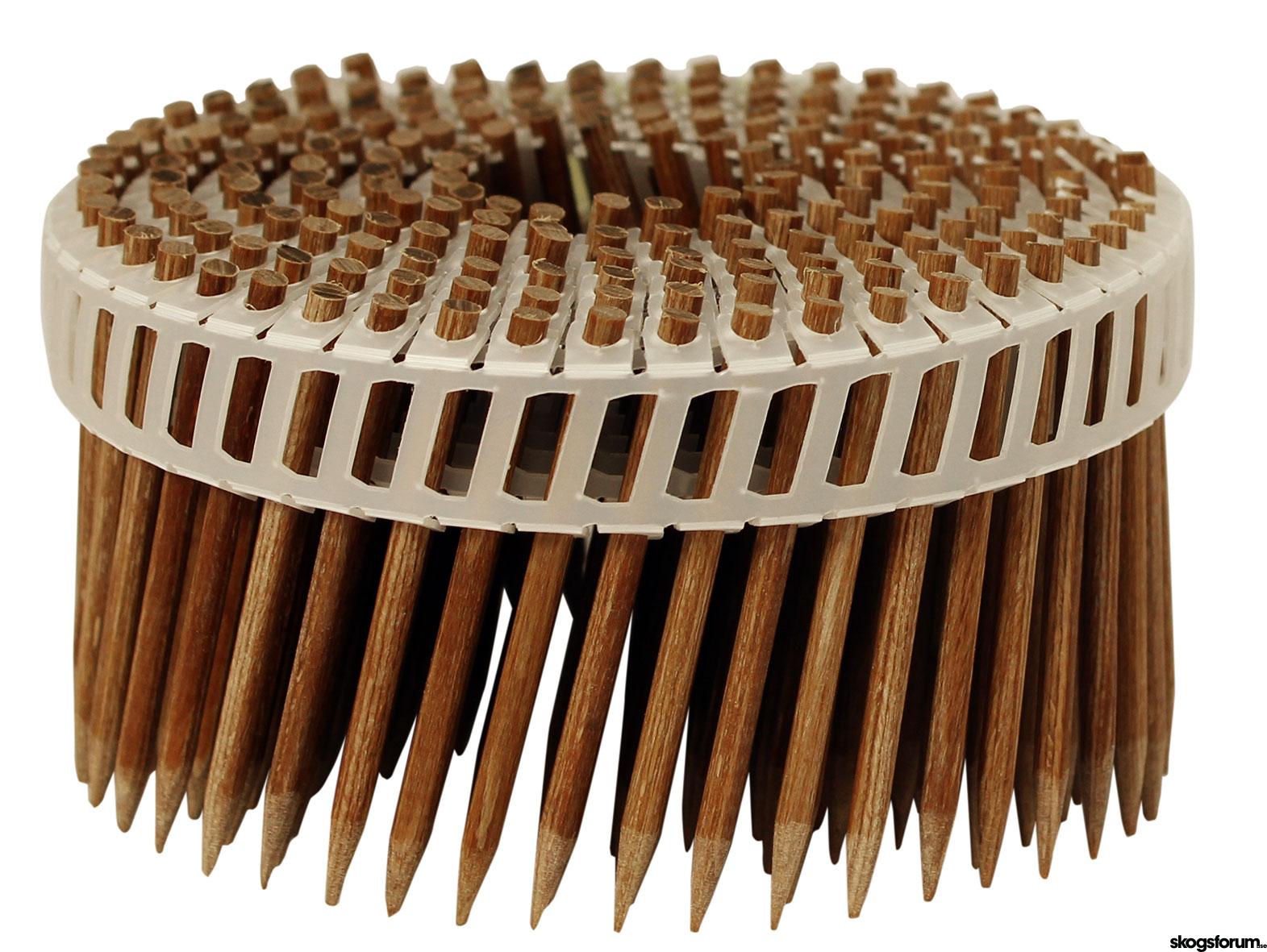

#441831 Nu gör världens äldsta fästelement come back - träspiken!
Det är tyska BECK som nu patentsökt en ny produkt - LignoLoc - en bandad träspik av bok för spikspistoler.
Materialet är alltså specialbehandlad tysk bok och enligt tillverkaren ska denna ha följande fördelar:
- Ingen vattenabsorption, spiken sväller inte.
- Mögelresistent.
- Korroderar inte i materialet den spikas i.
- Ingen förborrning och lim behövs inte.
- Bättre brandskydd än konkurrent i metall.
- Ingen köldbrygga.
- Draghållfasthet: 240N (Aluminiumspik har 280N).
LignoLoc spikarna har en diameter på 3,7 mm och kan fås i längderna 50 - 65 mm.
LignoLoc ska genom att bok varmpressas även fästa bra i bl a limträbalk mm.
Läs mer: http://www.beck-fastener.com/?id=1277&L=3
