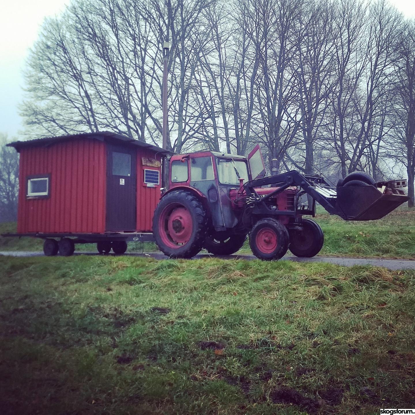

#435618 Tänkte bygga mig en liten skogskoja som även kan funka som vakkoja om jag vill. Kravet är att den ska kunna dras överallt där traktorn kan köra utan att ramla isär. Tänker att jag ska ställa ut den på hösten där jag tänkt hugga o den ska stå så den inte syns från vägen. Tänkte kunna lämna typ kombidunken o sånt i den.
En bilkärra som nog aldrig kommer bli iordninggjord får bli grunden. Sitter en obromsad fjädrad axel på där lagren skurit.
Köpte 4 hjulnav med opelhålning på Jula för 199:- st.
Svarvat en hylsa som ska svetsas i en boggilåda som ska träs på axeltappen o hållas på plats med orginalmuttern, sen smörjnippel o fett. Så blir riktigt lyxigt med både fjädring o klättrande boggi.
Fjädringen är väl överkurs men nu sitter den där så det får va så
Storleken blir 1.40 x 2.50.
Inne blir det en sittbänk utmed ena långsidan o fällbar bordsskiva på andra väggen. Små öppningsbara fönster ovan bordsskivan.
En gammal fotogenkamin från en SMV husvagn har jag som ska fixa lite värme.

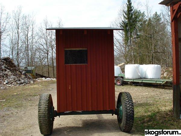

#435702
Under produktion
Färdig.
Axeln är från ett lastbilssläp, från 50 talet.
Jämför man med dagens, vilken skillnad.
Utveckling.
Jag byggde en vakkoja, ej skogskoja.
