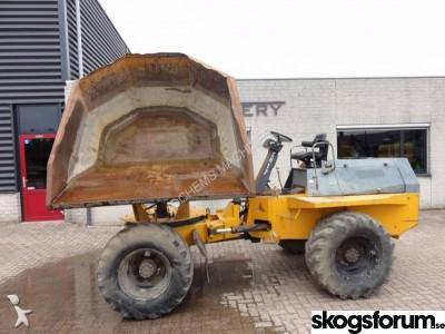

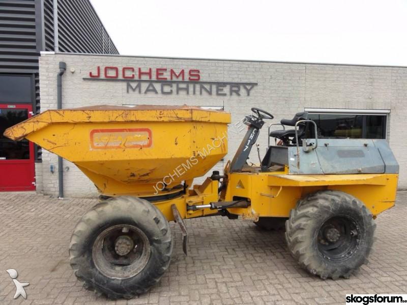

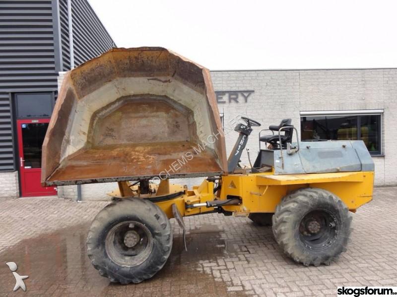

#429496Hmm den första tanken som slog mej så är en benford minidumper.. man tar bort flaket och sätter dit hypron istället. Men jag vet inte hur drivningen är på dem om det går att bygga radiostyrning den ordinära sittplatsen kan man ju ha kvar när man e lat :grin:
En annan kul sak är ju att flakfästet kan snurra 180grader så då kan du ju köra hypron från båda hållen
https://www.blocket.se/alvsborg/Terex_B ... w=3&last=1

#429545Åh, det var en smart tanke där @Jim_90
Gillar att den var midjestyrd också.
Vet du möjligtvis vad en sådan lastar?
Så den klarar av vikten av hypron, samt att köra i skogen utan att tippa för ofta :)
Men ska anteckna detta! Gillar detta forumet, så djävulskt många smarta idéer folk har alltså :)
Re: Bärare till en hypro 450
klunseduns
#429547Tänkte inte innan jag skrev. Den lastar såklart 6 ton.
Kollade också specsen på dumpern.
Den hade Hydraultryck: 172 bar
Hydraulflöde: 60 l/min
Hypro 450 XL behöver :
Hydraultryck: 230 bar
Hydraulflöde rekommenderat: 85–100 l/min
Så där sket de sig. =/
Jim_90
#429548Ska nog inte va nåt problem. Ps6000 står för 6ton. Egenvikt är 4,3ton och är 2,1m bred. Motor 84hk. Oljeflödet var lite litet 54L å din hypro skall nog ha mer men hypron har vel egen pump och tank?

#429552Hmm isåfall skulle du behöva ta hyprons pump och sätta den direkt på motorns vevaxel. Lite jobbig installation men fullt möjlig.
