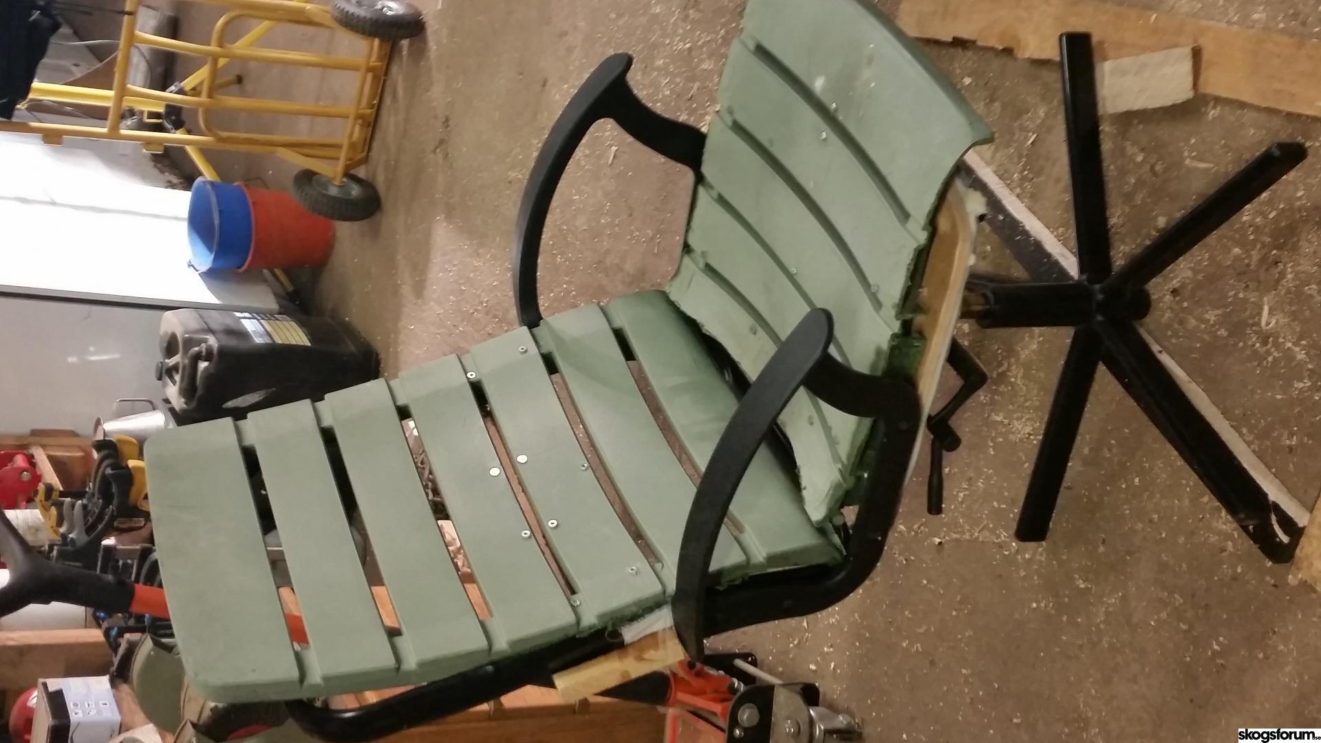

#401802Ett älgtorn och en hybridstol :)
superdave
#401804Superfin stol, verkligen. Ska du ha den i tornet?
stektlök
#401805Hallå dave!
Ja det är meningen. Den går å snurra å blir inte blöt av att stå i tornet nu. Stelare rygg å nacke nu än när man va 18 år. Saken ä nu löst, 360 graders uppsikt utan nackspärr som följd :grin:
superdave
#401806Helt perfekt, jag har tänkt tanken många gånger men alla stolar jag testat har knarrat väldigt :)
stektlök
#401808Knarret kanske kommer... vi får se :shock: har en till stol av högre kvalite som blir nästa försök. Knarrfritt å alltid torrt underlag me snurr ä va man vill ha :D
