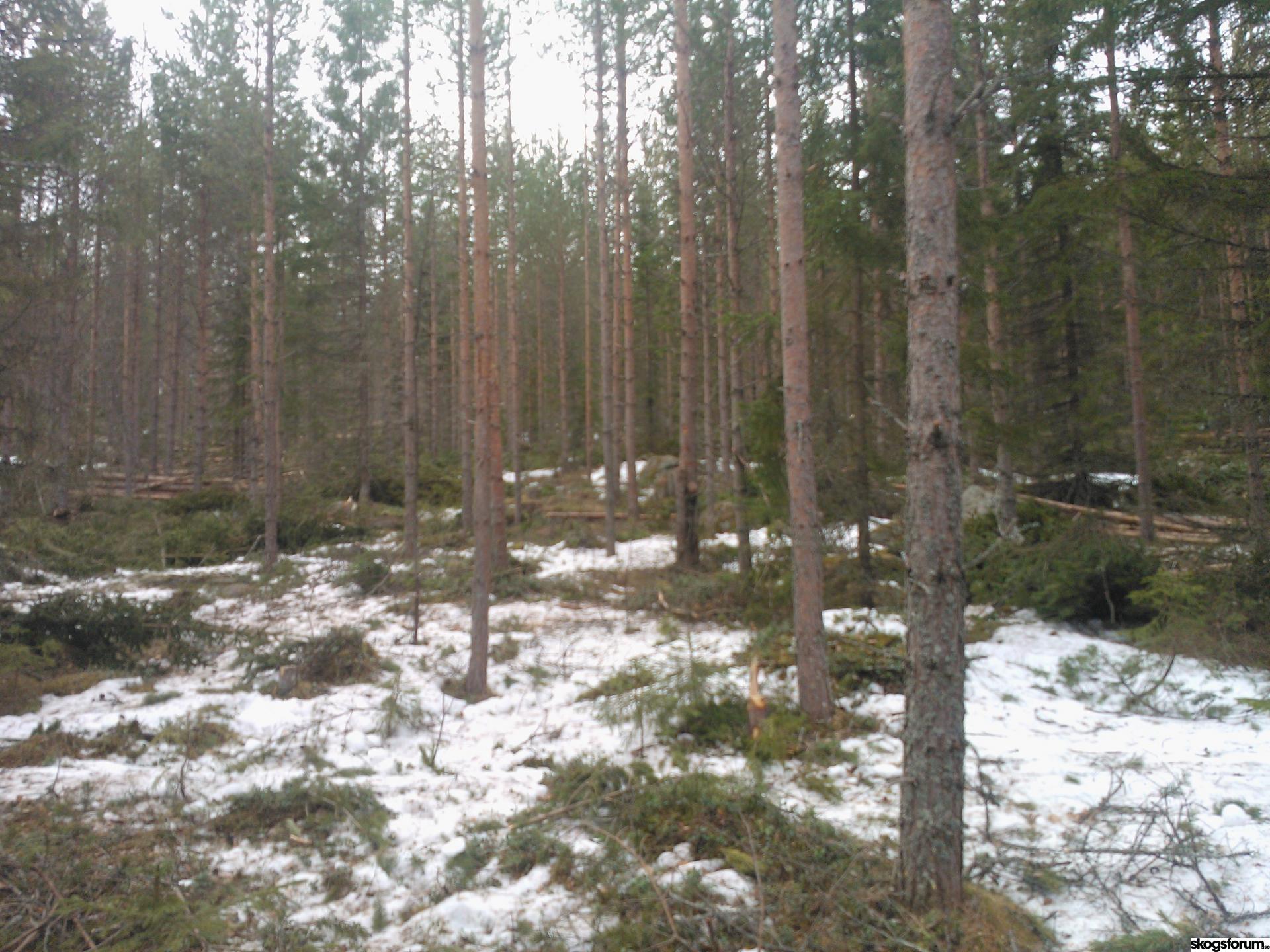

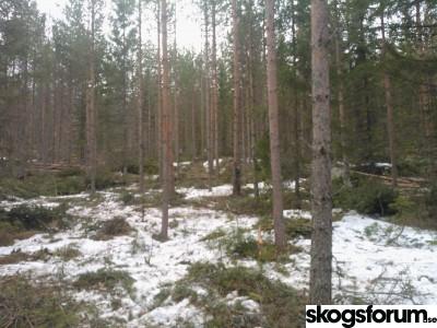

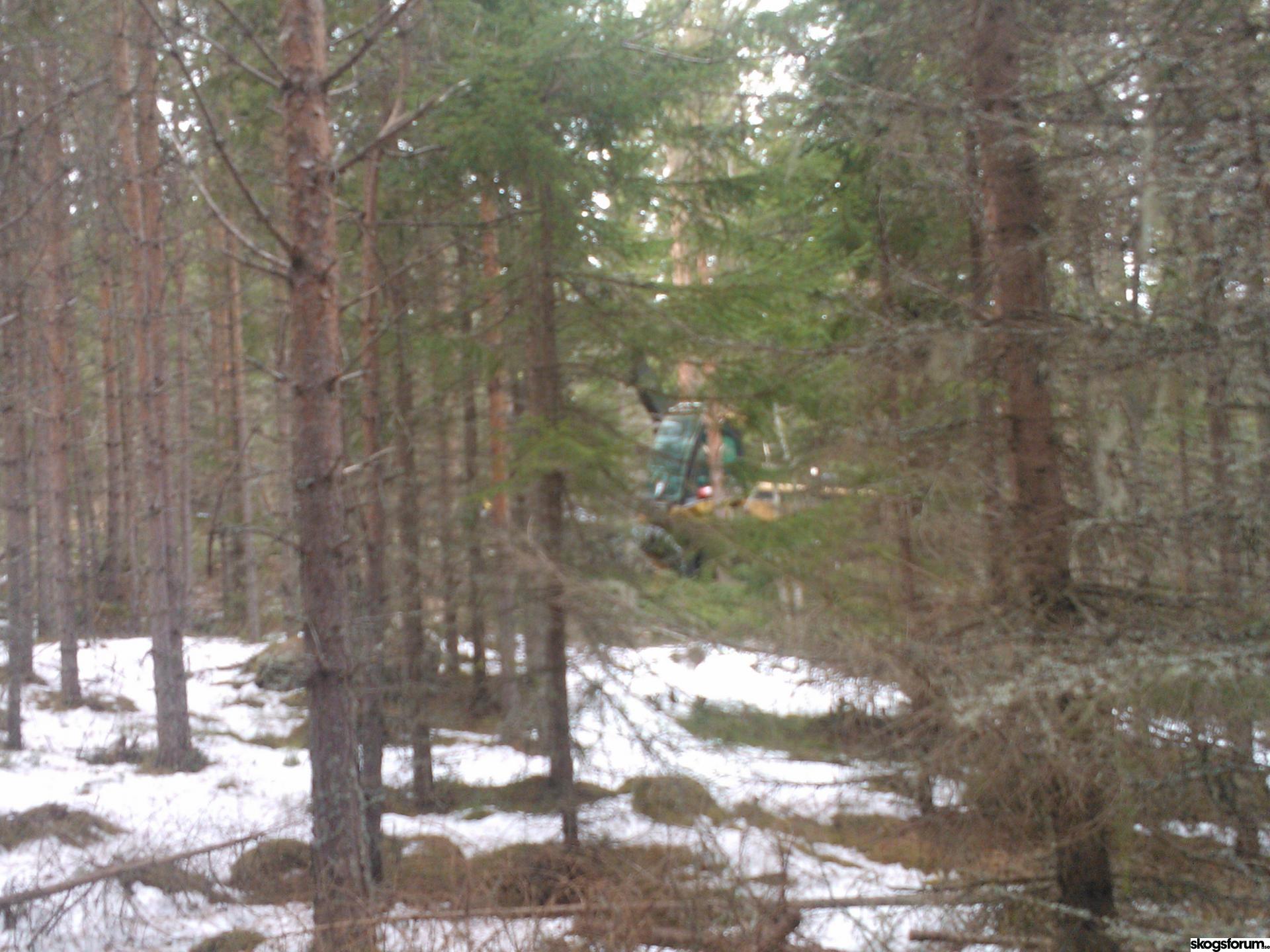

#384552Efter gallringen idag (Jag gör halvdagar pga ryggen) så tog jag med mig en skogsägarkollega och åkte på en liten utflykt. Målet var att kolla gallring med beståndsgående skördare.
Resultatet såg bra ut!

#384554Cat?
Re: En skogsbondes vardag
machonisti
#384555Det är helt säkert en cat, tog nån sekund att bestämma mig!
#384560Japp, Cat 550 mindre gallringsskördare vad jag förstod av förare Kent. Såg ut att vara en smidig maskin. Kunde tydligen höja markfrigången till nästan 1,5m .... :shock: Inte roligt att skota bakom den maskinen i såfall :shock:

#384575Det kanske inte syntes på bilderna, men gallringen var ganska kuperad och stenig. typisk Hälsingeterräng :wink:
De som utförde jobbet gjorde sitt bästa iaf efter förutsättningarna. :smile:

#384608Ingen aning Seb! Vi kanske har olika referenser om beståndsgående här uppe och ni söderut. Här finns det få Vimek och liknande ännu. Jag är väl inte så maskinintresserad egentligen, men tänkte att jag skulle kolla om det stämde med vad Holmeninköparen påstod. Och resultatet var det inget att klaga på. Gallrat i hela området och ca 25m mellan vägarna i den terrängen är väl godkänt.
Men det blir snyggare med manuellhuggning .... det är då säkert. :grin:
