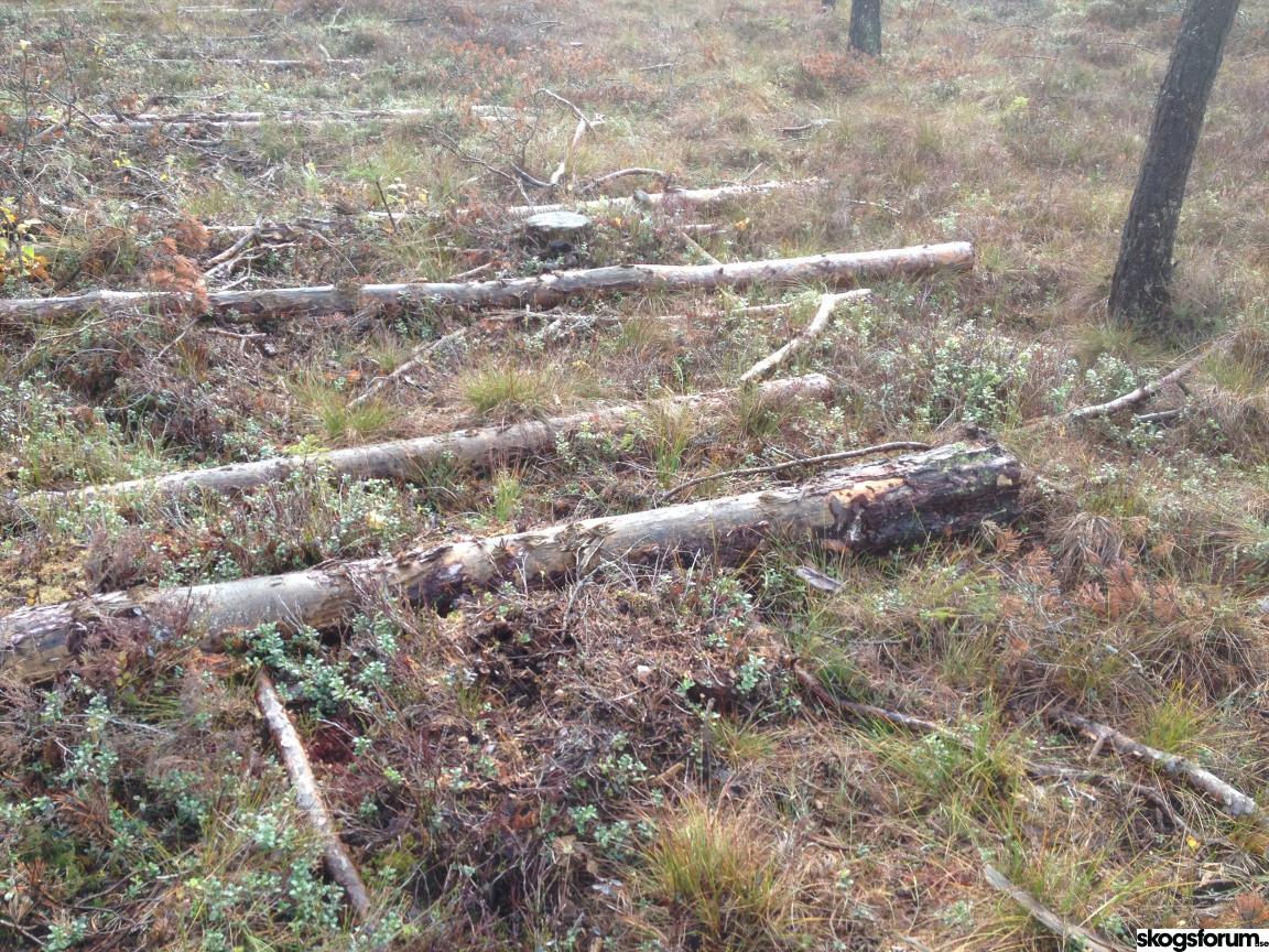

Det kan väl räcka om det blir riktigt fel i 10% av fallen.
Se bild (berörs inte av marskadegarantin) där avverkning gjorts vid olämplig tidpunkt. Kanske hälften av virket ligger kvar som "stege" i hela mossen. Som bilden visar ser det ut på stickväg efter stickväg.
Det strider mot skogsvårdslagen med så mycket virke kvar.
Skogen har redan mycket omfattande skador av märgborre.
Liknade fall från glömt virke med ca 20 bitar gav ett 15-tal döda tallar två år efteråt.

om man tittar på bilden så ser det ut som ett perfekt städjobb åt en alstor,tandemoxen eller en annan likvärdig maskin med andra ord miniskotare med andra ord använd rätt storlek på maskin till det jobb som ska utföras

Skogshasse: kan vara smart, bara någon vill betala.
Känns som att det som alltid är där det landar. Markägaren får ju betala, så beroende på viljan där kör man med passande maskin. Att man sen kör vid rätt tidpunkt på rätt plats är enligt mig en självklarhet som dock inte alltid fungerar.
Sen som bertilsson skriver att man kan flytta till andra ställen, frågan är då vem som vill att skotaren kommer när det precis regnat en massa?

Området med mosse på senaste bilden skulle varit farbar stor del av året med liten maskin och bara riset.
Hade inte förra gallringen tagit bort all underväxt/återväxt och gjort tallpark, hade något funnits att utnyttja för bärighet nu.
"Stegen" som ligger utlagd, har ännu ingen här reagerat för.
Dessa tvärlagda stamdelar betyder med 12 cm som mittdiametrar och 45 dm långa bitar, de är som massaved värd ca 17 kr/st.
De ligger med 1.1 - 1-3 m mellanrum. det är minst 77 bit/100 m stickväg. Det blir ca 1300 kr/100 m.
Med 5 stickvägar och vägar som sammanbinder i ytterlägena är det mer än 6.500 kr/ha.
Nästan 22 m3 ligger i vägarna.
Vid uttag på 45 m3fub ligger 1/2 av volymen kvar i vägen. Hela träd förekommer.
Uttaget förefaller lågt eftersom stubbförekomst är liten.
6.500 kr fördelat på 23 m3 = ca 300 kr/m3fub i lämnat virkesvärde.
Dyrare avverkning blev ändå följden genom litet uttag och mycket körning för små volymer. Hur stor kostnad hade det blivit om allt tagits ut.
Vad är merkostnad med liten maskin som på områdena har ca 100 m i skotningsavstånd?
Finns det lönsamhet i tillverkning och användning av bättre maskiner?

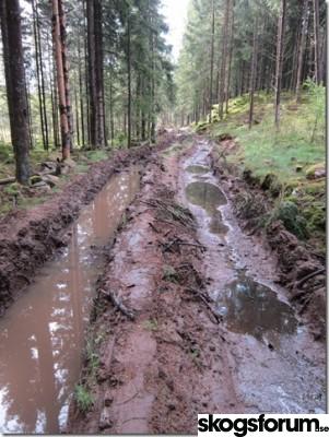

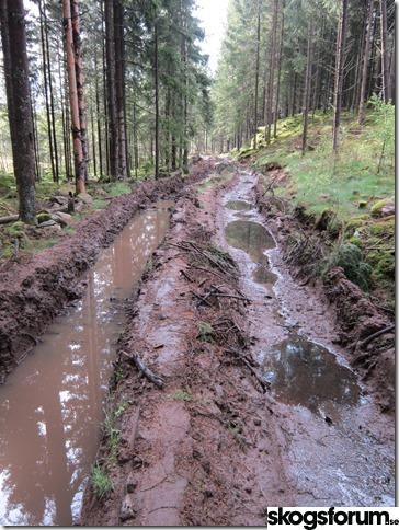

#282919 Hur djupa anses dessa hjulspår vara på högersidan?
Blir sådana "tillslätade" om den sidan varit värst?
Ännu är vi inte framme.
Re: Markpackning kostar skogsbruket miljarde
kelas
#282953 Nu vet jag inte hur det ser ut runt omkring, och om det finns andra omständigheter, men är det bara av kosmetiska själ så ska man inte "släta till" dom där alls.
