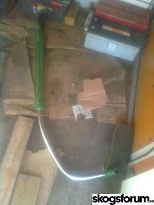

#281092Magisk kvalité.

machonisti
#281123
Erre skrev:Magisk kvalité.
Najs! en runt hörnet verkande cylinder!!
Re: Kellfri kvalitet
loppan
#281128
Jag har alltid drömt om att komma åt bakom trädet.
Är detta nu möjligt med denna cylinder?.......
#281149
loppan skrev:
Hehe. Man kan kanske bygga en vedklyv för riktigt krokig ved. ;-)
