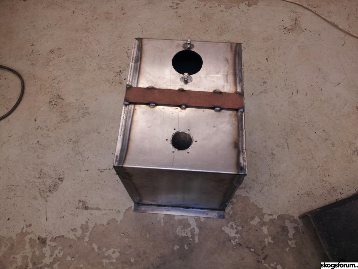

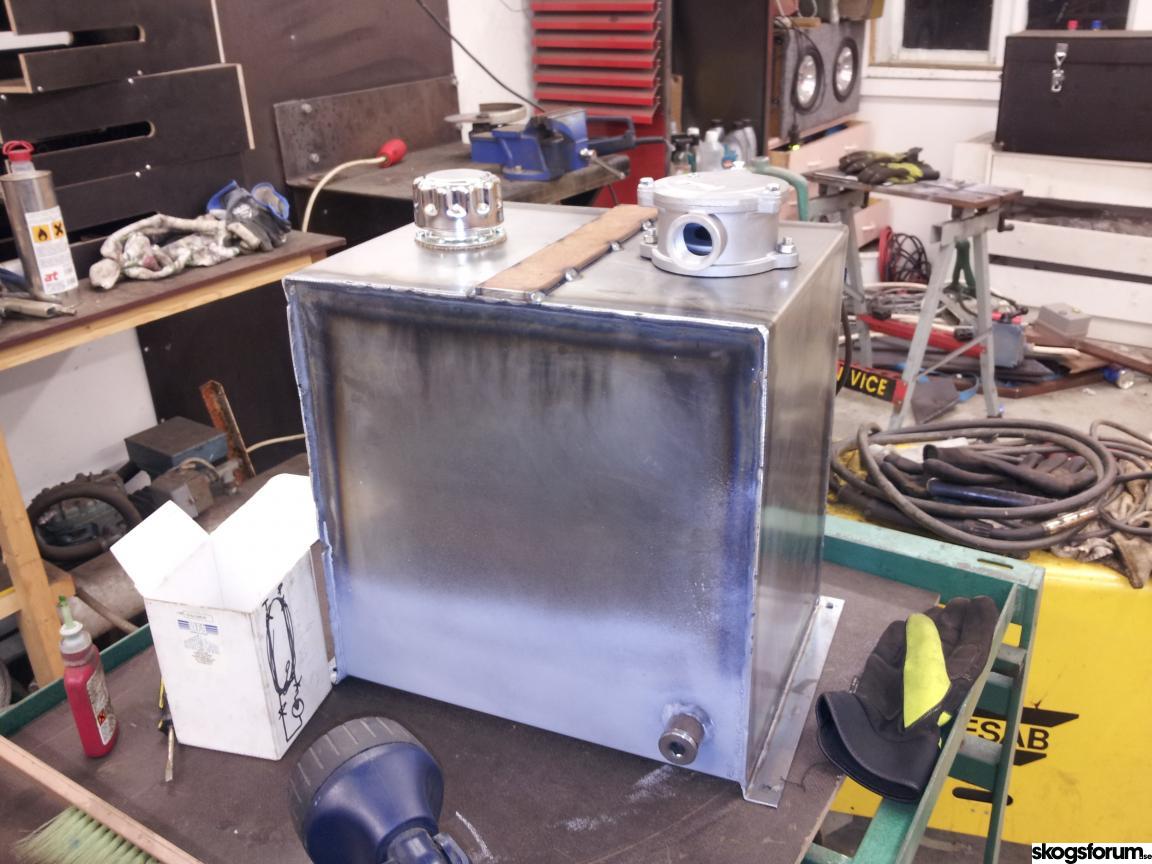

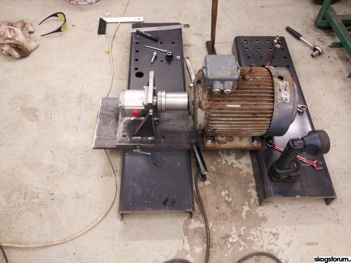

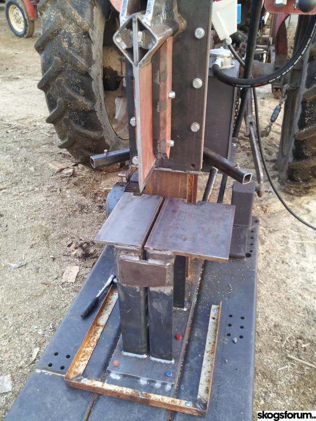

#275647hallå jag och min far har hållit på att bygga en vedklipp kombinerat men en vedklyv för 110cm ved i vinter.
specifikationer :
7.5kw motor
16cc pump
cylinerslag 850mm
stång 55mm
kolv 100mm
automatisk snabbventil
klyvventil men kick out på returrörelsen
trycket sällt på 200bar
40liter hydraulolja

#275650bilder

#275651bilder

#275752Mycket fint svetsjobb. Den ser välkonstruerad ut vad man kan bedöma från bilderna. Ser fram emot film, skall bli högst intressant att se den i arbete. ^:)^
Re: vedklyv-klipp
hakans
#275795tack :) jag har svetsat och greijat medan farsan har funderat på konstruktion och kört å skaffat materialet.

#275823Ser spännande ut. På bild nr2, till höger om ventilen? Är det en sån där tryckkännarventil? Eller vad är det för något?
Re: vedklyv-klipp
hakans
#275835det e en automatisk snabbgångsventil eller vad man ska kalla den snabbgångsventil vet inte riktigt.. men här e en länk till den http://www.hydrauliikkapumppu.fi/kauppa ... C-34-L.pdf
den funkar jädrans bra. går snabbt från början och när det blir mottryck som när man klipper kopplar den om och trycker med full kraft med kolven yta. i snabbläget så trycker den med kolvstångssidans yta. kanske någon annan är bättre på att förklara hur den funkar.
Re: vedklyv-klipp
#275913Kopplar ihop fram- och baksida på kolven i snabbläget så det ligger tryck på båda sidor.
Alltså är det bara kolvstångsarean som är aktiv, lägre kraft men snabb. När den känner trycket öka stänger den automatiskt förbindelsen och kopplar om till tankreturen, då är hela kolvarean aktiv och ger full kraft.
Finns manuella ventiler med samma funktion, två steg i spaken, men det här är ju mycket smidigare.
