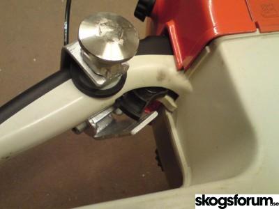

#227094Gasreglaget är fixat.
Re: Alaskan Mill av metallskrot
zzzack

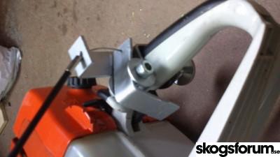

#227783Sista delarna är på plats.
Gashandtag
Gasreglaget i fullgasläge
Gasreglaget i tomgångsläge
Skyddskåpa till svärdsspetsen
