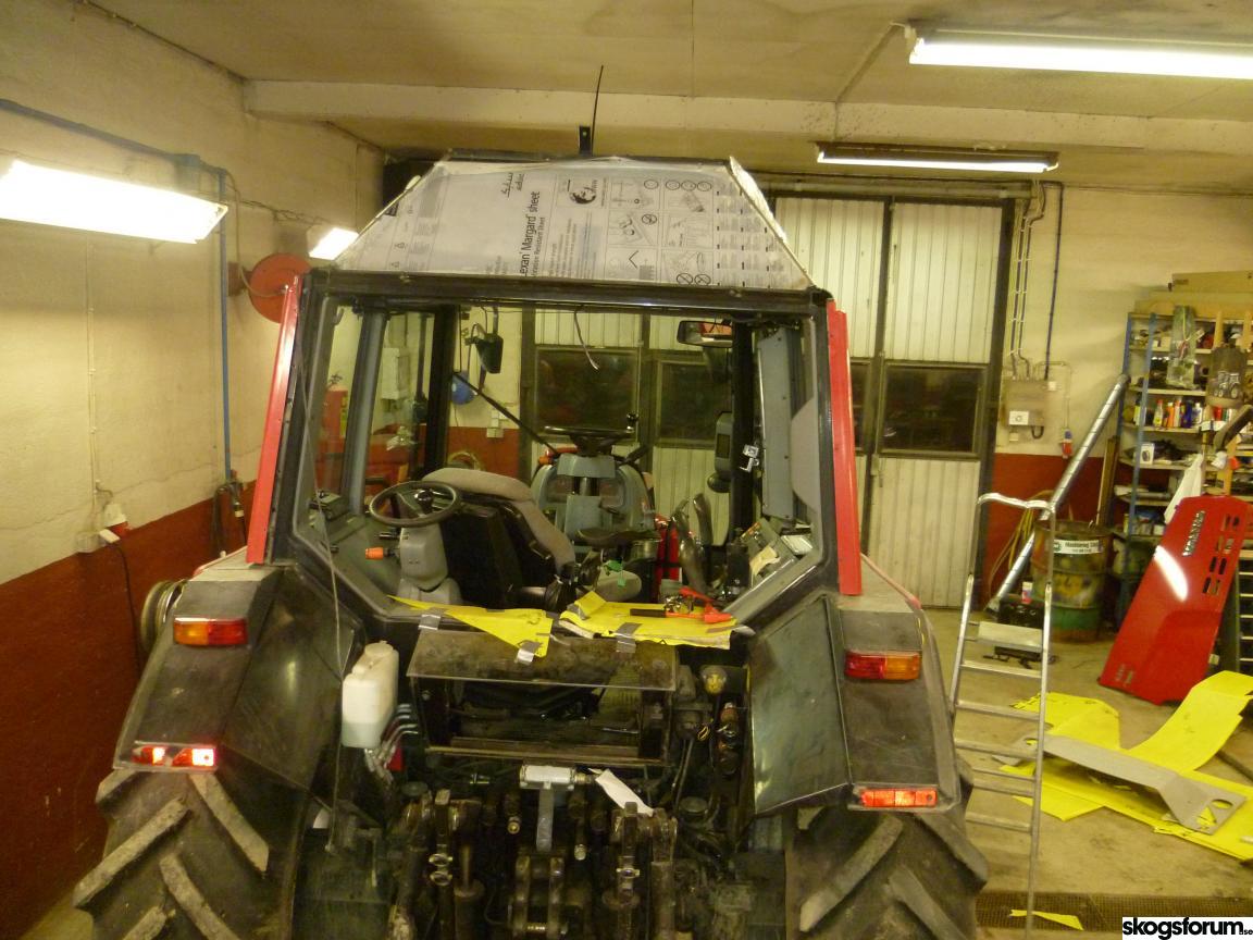

#203142 Hej! Har haft funderingar på att bygga om taket på traktorn (valtra 6350) till ett tak liknande det som säljes som extrautrustning hos valtra. Detta för att förbättra sikten då jag kör kranen. Nu har bygget börjat!

#203150 här kommer lite bilder:
kapat till rutor som ska skruvas fast senare
näst fast kontruktionen
har svettsat ihop en kontruktion att lägga rutorna mot
Kapat upp innertaket
lyft av taket, monterat bort stereo, ac-kontroll, högtalare
före

#203347 Tack för visat intresse! :D det kommer självklart att komma upp bilder på när allt är klart :) här är lite bilder sen tidigare idag :
Nästa sak som ska göras är att få ventilations-kontrollen på platts, samt ventilationsrören, stereon flyttas och dra kablar och flytta kabelhärvor
Har satt dit lister i rostfri plåt som ska hålla rutorna på platts med tätningslist emellan, samt försökt att få plåttaket att få lite passform, ett järn har monterats för framtida fäste för skyddsbåge.

#203367 Sånt här är kul att se! Måste bli rätt stor skillnad i sikt! Jag har märkt att jag sitter å duckar en del när jag kör, för att se stockarna långt uppe i luften! =)

Det är inga problem med säkerheten?
Tänker på att det brukar pratas om att man inte får göra åverkan på hytten, eller det är kanske bara på "buren"?
Re: Bygge av skogstak till valtra
skogsjan
#203516 Ja tackar :) Sikten hoppas vi kommer förbättras markant, då man slipper sitta med krökt nacke och titta genom endast bakrutan.
Det där med säkerheten, det vi gjort med taket ska inte ha försvagat något, men om det är godkänt eller ej vet jag inte. Vi har gjort fyra svettsar i hyttramen iaf, detta för att fästa påbyggnaden :)

#203518 lite av det som gjorts idag :
snart kan originaltaket läggas på igen :)
Har även monterat in stereon på sin nya platts, dragit lite kablar , nästa problem blir att placera högtalarna.
Har monterat in ventilationen, samt monterat upp luftrören med borrade hål i för att blåsa på rutorna.

#203519 en till bild
sådant ser det ut för tillfället
