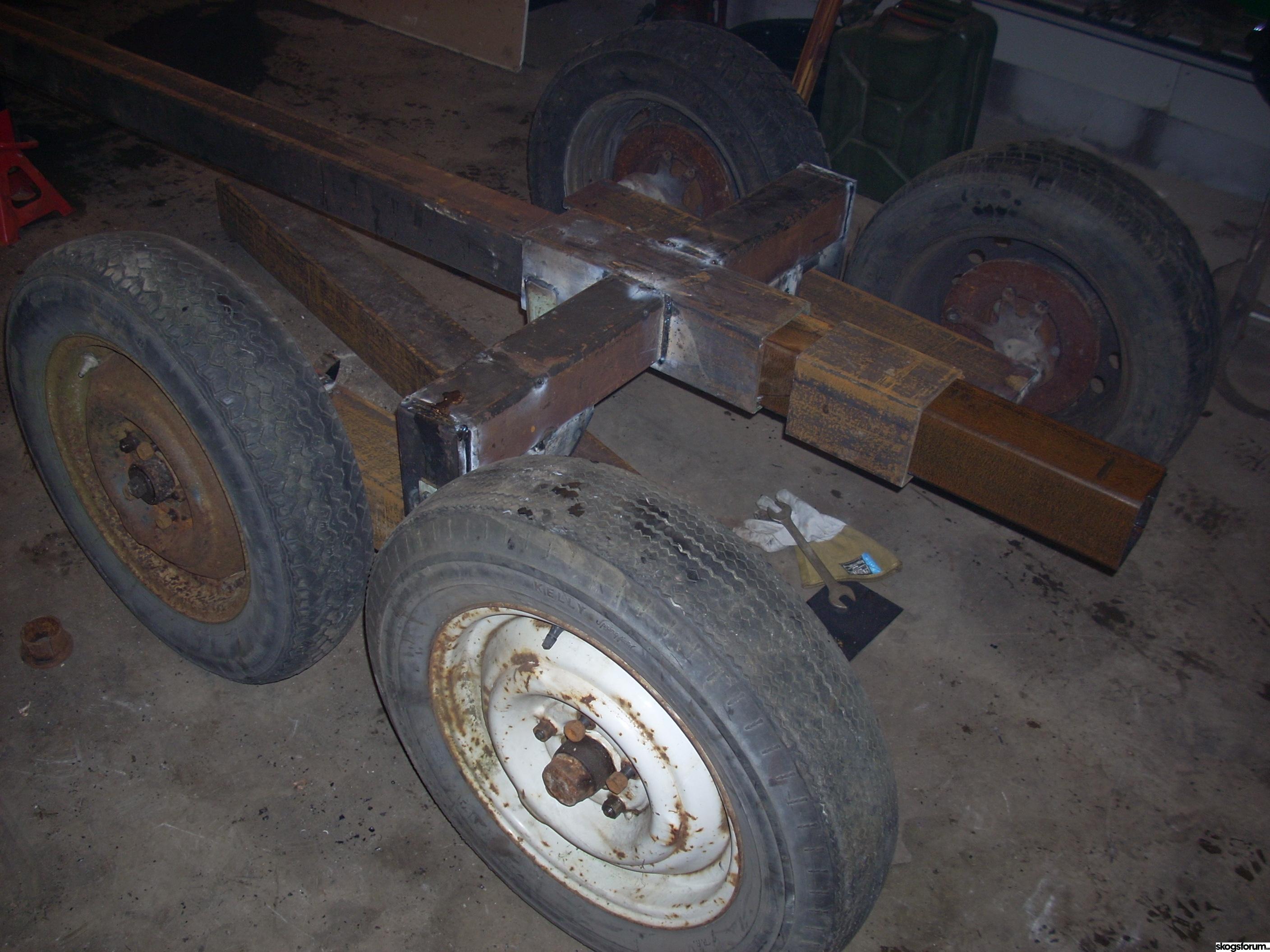

#161949:mrgreen: :mrgreen: Förlängde 135 an 20 cm för att få plats med servo och frontpump till huggarvagn och gallringsvinch...bytte bak och framräck så nu nästan flyter han. Det är ju inget flödesmonster orginal precis. :mrgreen: :mrgreen:

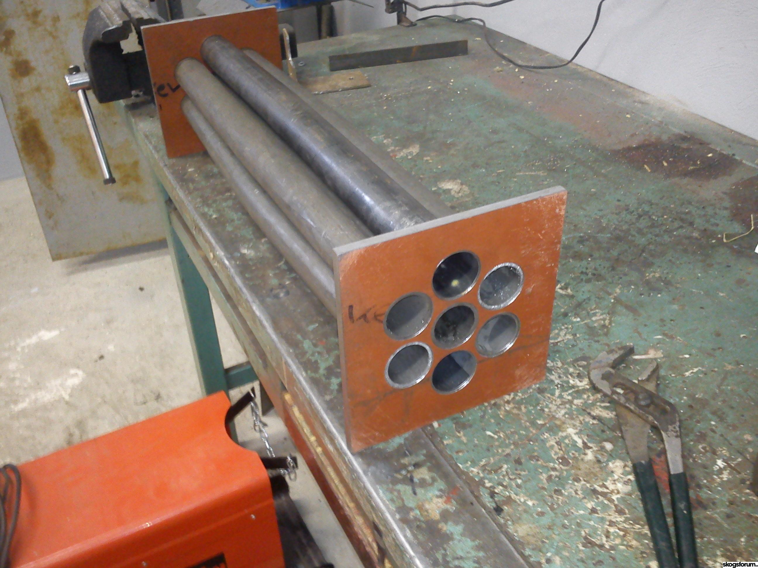

#163323byggde en enkel och billig uppvärmning av vår lilla verkstad klarar ca 15 graders ökning i timmen. röken går genom rören som jag sen klädde med plåt en fläkt blåser sedan kalluft runt dom varma rören.
pris 1200:-
#163332Intressant grej! Vad är det för material, väggtjocklek och dimension på rören?
Exakt samma kamin som jag har i min verkstad, dock är min mogen för en helrenovering eller utbyte.
hasse_as
#163373rören har ytter diameter 45mm 2mm tjockt och sitter i en cirkel så att ett 150mm rör går att använda som skorstensrör.
plattorna tog jag från jobbet vet inte vad det är för material i dom men det var bra kvalite märkte det när jag skulle svetsa mycke värme behövdes 10mm tjocka.
