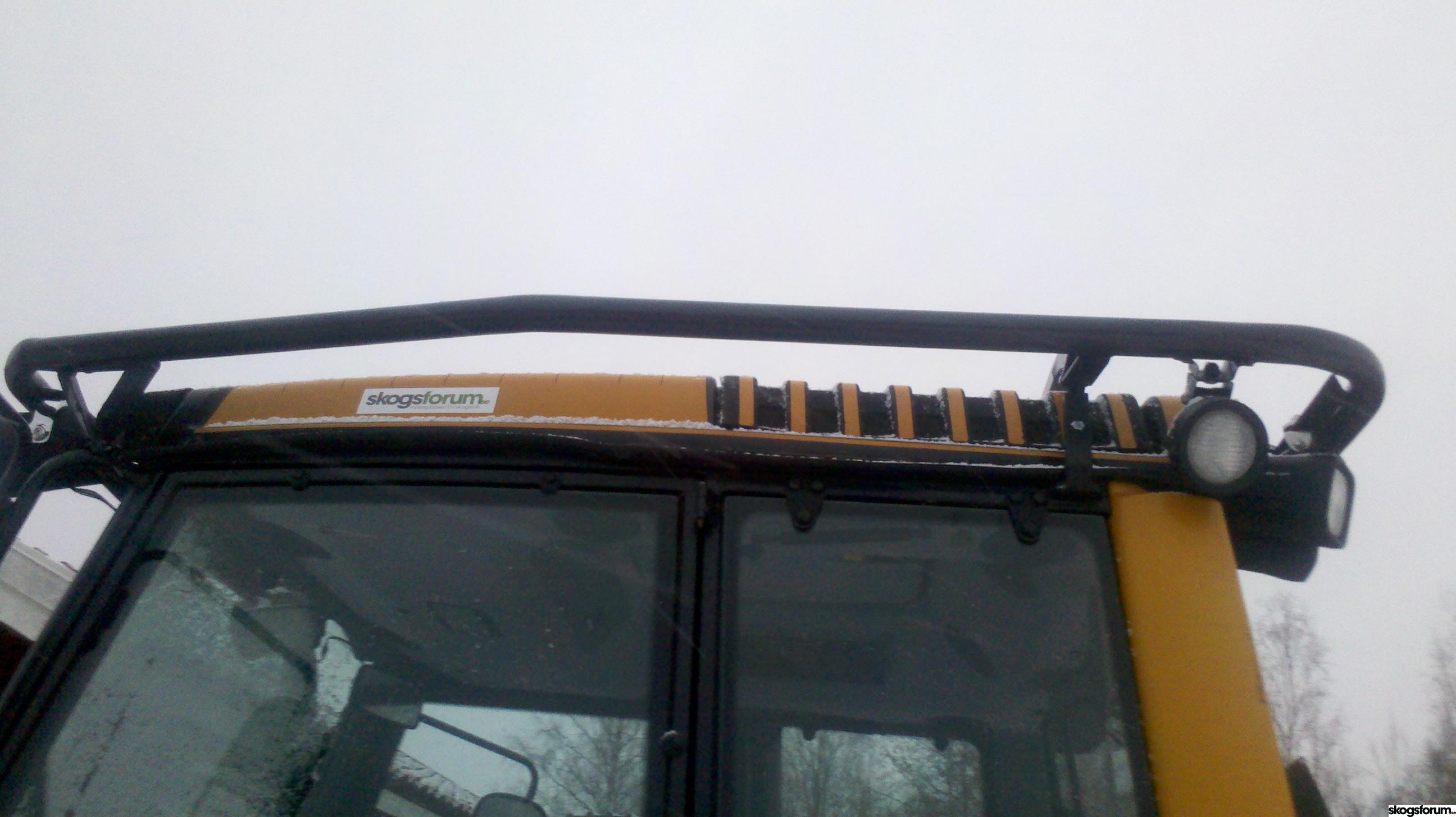

#150712jag håller på me en takbåge till valtran, å när den är klar då kommer bilder HÄR;)

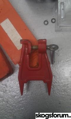

#151142Blev en riktigt avancerad modifikation ikväll, med klar förbättring som resultat.
För endast 100 (hundra) svenska kronor erbjuder jag en ombyggnadssats + utförliga anvisningar. Skicka Pm vid intresse. Till ovan angivna pris tillkommer moms, frakt samt hutlös administrationsavgift.
Till de 53 första som beställer skickar jag även med ett dokument som utförligt beskriver hur man modifierar så att man kan bruka sin kombinyckel istället för M6a med bult.

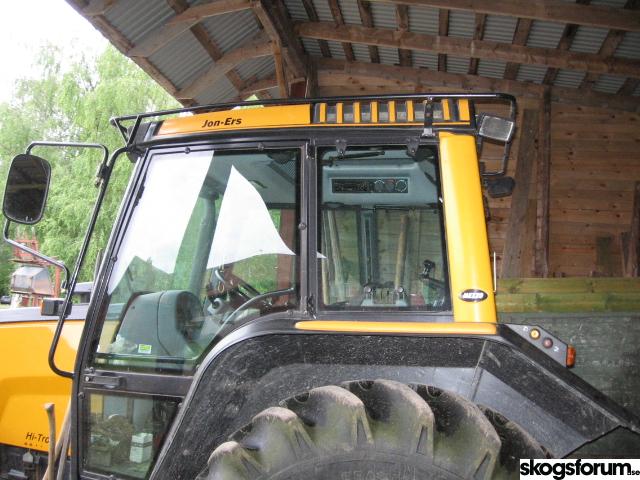

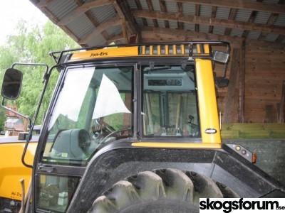

#151145Exempel på takbåge till Valtra, inget att buffa undan större träd med men duger som grenavvisare

Mahg skrev:Exempel på takbåge till Valtra, inget att buffa undan större träd med men duger som grenavvisare
DET ÄR JU MIN TRAKTOR;)...
före
Men nu har den fått gröver grejjer;) Det va dock inget fel på "din" båge, men den va lite krokig på nått ställe, å sen så skulle ja montera xenon lamporna å dom bygger mer innåt så för att skydda dom så fick det bli så här, 2" vattulednings rör bockade i billigaste jularörbocken;), ingen topp finish men den kommer nog göra det den ska;)

#151168Hur och var är den fäst i hytten, det är de som fundrat över?

Valmet6400 skrev:Hur och var är den fäst i hytten, det är de som fundrat över?
Själva fästena har ja stulit av Mahg´s gamla båge som ja tyckte va smarta... om du kollar på hans bild, Klicka på den... Så ser du att bågen sitter fäst i handledarna som du drar dej upp i hytten framtill... Å bak vet ja inte om det är hembyggt eller inte, men där är det fäst i hytten ovanför bakre fönstret, me 2 m8 bultar som är gängade i hytten... Nåja, enkelt förklarat;)... ja kan ta "närbilder" om du vill;)..
Anledningen till att ja valt att lägga bågen utanför istället för ovanför är pga höjden, ja vill ha så litet dörrhål i uthuset så höjden spelade in;)

#151174
Slurfi skrev:Wow, en sån båge behöver jag åxå, snyggt med 2" så grovt hade jag inte tänkt göra
men nu ser jag att det är rätt.
Ska de va så ska de va;)... Ja tror diam på rören innan (före bilden) va ca 20mm å vattenlednings rören 48mm... Ja tänkte köra med 25mm från början eftersom ja hade nått sånt rör hemma, tyvärr räckte dom inte till å då skulle ja köpa de som fattades på järnhandeln här, men det fanns bara 48 så då fick det bli så, å ja är skitnöjd;) å ser stabilt ut åxå för den delen;)
