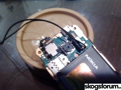

#148948Jag behöver lite hjälp, ja kom på att jag ska fixa egen telestart av en gammal telefon dom ligger ju överallt.
Såhär har jag tänkt, jag löder loss vibratortrådrna och använder dom som styrström till ett relä som nån av er ska berätta vilket jag ska använda!!?? :)
Jag börja skruva upp en nokia c nånting men förstörde den lilla kina torxnyckeln jg hade så jag kom aldrig åt att mäta vad den ger för ström vid vibration, ska fixa ny imorron.
Vilken modell av relä använder man om man har låg styrström och 12 volt som ska genom?
på webasto klockan räcker de med att knuffa 12 volt en knapp sekund i den svarta + kabeln så går den igång och samma för att släcka den. det borde starta hela automatiken med hyttfläkt o allt.
Jag är bara hemmapulare på elektronik så det kommer säkert misslyckas till en början men jag tycker dom är för dyra på gsm modem och telefoner ligger ju överallt.
Nån som testat detta??

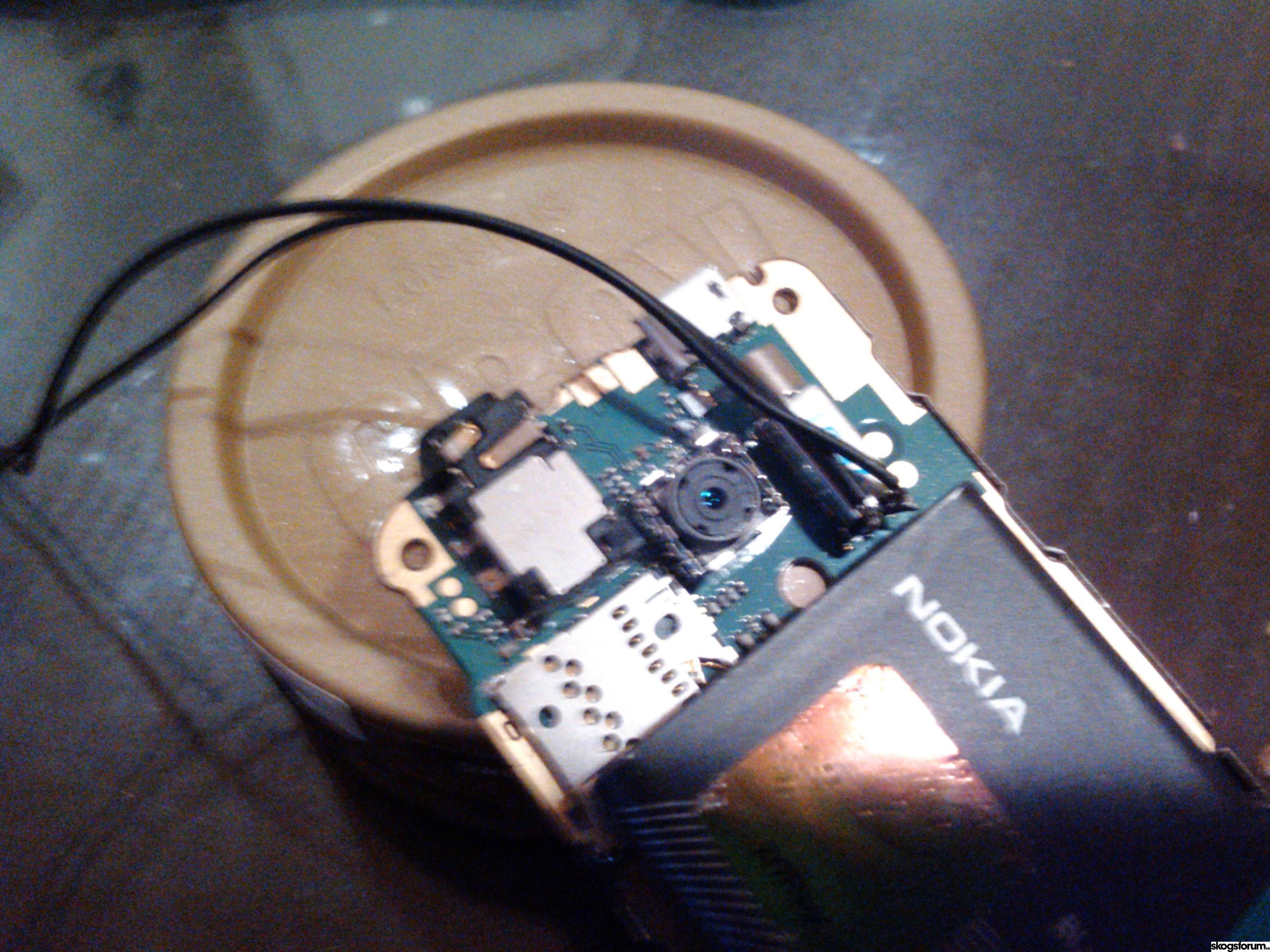

#148988ok, nu har jag fast två trådar på vibratorn och som jag uppfattar det så pikar den på 1,2 volt när jag har telefon inställt på en vibration vid samtal.
över till experter, behöver jag en transistor för att boosta signalen, samt nått sorts halvledarrelä??

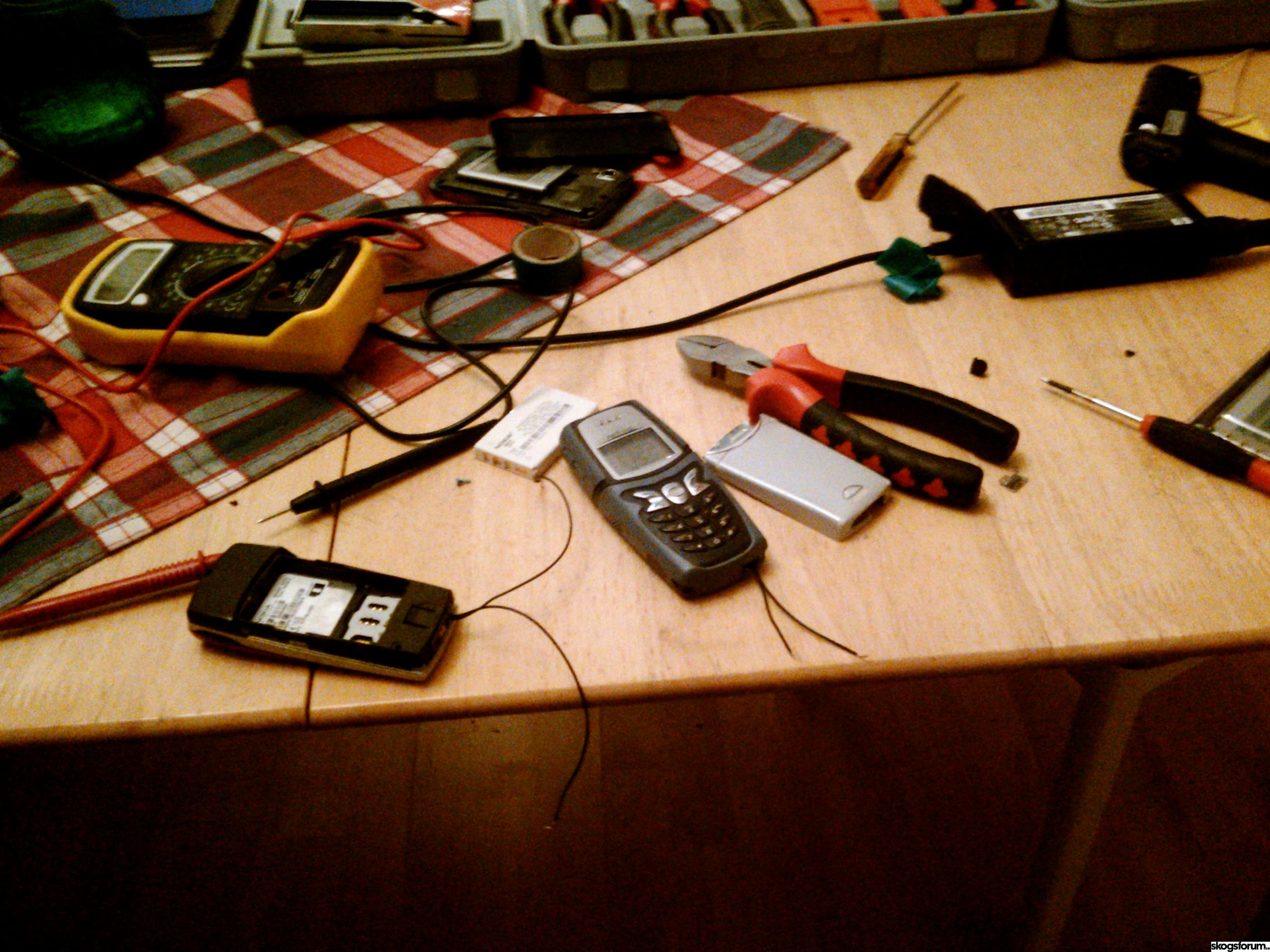

#149246ok, nu har jag testat lite olika lösningar och det verkar som den där lilla gumminokia den blå i mitten är bästa av dom olika jag har, den ger ut 3,7 volt i ca. 1,5 sekunder vid mottaget sms med inställningar "ett pip" och vibration på. det borde funka toppen att dra halvledar relät och skicka strömmen till webastun.
jag tog bort vibratormotorn o lödde fast två trådar där den tog ström helt enkelt.
andra bra funktioner som gamla telefoner har är att man kan begränsa enkelt vem den ska ta emot samtal och sms från, då blir det inga felstarter med teleförsäljare o felringningar.
borde få mina relän imorron o då ska det testas!!
Måste bara hämta kontantkort först så ska nog alla maskiner o fordon få telestart :)
sambon hade sina åsikter om köksbordet som telefonoperationsbord :D
