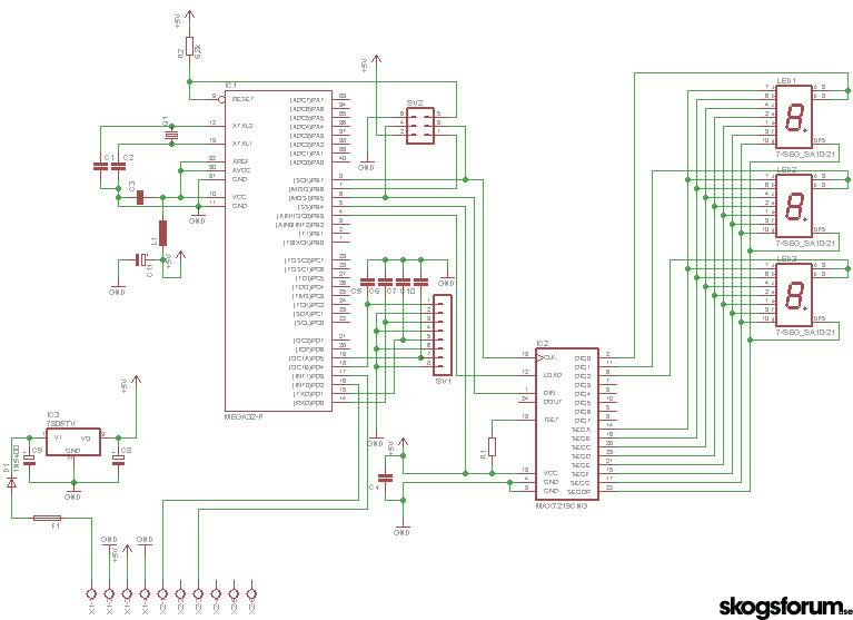

tis 12 jul 2011, 09:19#133200Skulle detta kit kunna användas till att mäta längdmätning på....http://www.electrokit.se/images/10100129.jpg

tis 12 jul 2011, 15:12#133209Det beror på var du skall placera den. Enligt databladet
http://www.datasheetcatalog.org/datashe ... 844_DS.pdf
så är processorn med ändelsen -12PC bara specad för att temperaturområdet 0 - 70 grader. Troligtvis kommer den att fungera i minusgrader också, men det finns alltid en liten risk att den inte gör det. Dessutom är processor-komponenten gammal, på bilden har den datumkod 9746, så det kanske är lika bra att köpa två så reservdel finns snabbt tillgänglig

tis 12 jul 2011, 20:35#133216Mycke tack för detta info, jag är helt novis när det gäller elektronik..så jag uppskattar all info jag kan få samt om möjligt bygg beskrivningar.....för löda också kan jag göra själv men då skall det vara helst så mycket färdigt som möjligt.

ons 13 jul 2011, 12:54#133251Jag har denna för längdmätning, styrning mm. Lite overkill kanske. 15' gav jag för min komplett med anslutningskabel, display, hytt I/O och programvara (ingår) för fem år sedan. Fördelen med ett riktigt styrsystem är ju självklart att det går enkelt att ändra och lägga till, bygga sekvenser, även få diametermätning och parametrera så man kan ändra värden direkt i displayen. Jag fick även CAN-bus in i hytten, smidigare kablage. Har alltid funkat klockrent, även om det står oanvänt för det mesta och förvaras i ouppvärmt utrymme.
http://www.ifm.com/ifms/news/32-bit-classiccontroller-for-mobile-vehicles.htm
Idag finns ju denna istället, vet ej priset men troligen betydligt billigare, det är ju därför de tagit fram denna:
http://www.ifm.com/ifms/news/ecomatmobile-basic---modular-mini-controller.htm
