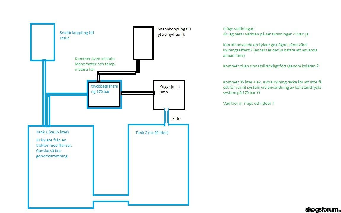

#125145Det är ju det här jag vill bygga av den egentligen:
http://www.balaagri.se/Instruktionsbok% ... 081096.pdf
(den modellen där tryckbegränsningsventil ingår)
Varför kommer det bli så tokvarmt med mitt aggregat ? med en tryckbegränsningsventil på 170 bar..
(rymmer kanske 35 liter i min tank (skall ta reda på exakt))
Grund idén var ju att göra ett hydraulaggregat jag kunde använda till lite vadsomhelst, bara två snabbanslutningar i fram till den
en till retur och en med tryck och då ville jag ha en tryckbegränsningsventil/överströmmare på själva aggregatet så att jag kan koppla in alla typer av system till den, både konstanttrycksventiler och genomströmmande.
Men vi är ganska säkra på att det kommer bli för varmt :) ???

#125172Om man skulle köra all olja mot en tryckbegränsare blir det varmt, det är klart.
Motorn som du har ligger på 3.3 kw, och det är nog vad som går åt för att orka med flödet som pumpen ger vid tänkt maxtryck.(går att räkna fram erforderlig effekt som behövs om man vet pumpflöde och önskat tryck)
Använder du då ingen olja till något arbete så kommer den effekten att omvandlas till värme i oljan... 3.3 kw värme i 35 liter olja blir fort varmt...
Blir fundersam hur det aggregater du länkar till funkar...
Går emot principer hur jag skulle bygga iaf.
Börjar förstå vad du tänkt med ditt bygge, och det går att lösa så det funkar skapligt.
Du säger att du vill kunna köra vedklyven via aggregatet, men även kunna koppla på dig på system med stängt centrum/konstanttryck eller ls-system)
Det skulle räcka med att ha en tryckbegränsare efter pumpen. Köra via en öppen vedklyvsventil när du kör klyven. Det bygger då ingen värme, man kan köra länge. Man får två tryckbegränsare i systemet men det spelar ingen roll.
Kör man mot ett stängt system har man tryckbegränsaren på agget som kommer öppna när du inte kör en funktion. Man kan inte köra så länge innan det blir varmt men det fungerar...
Man kan även sätta på en ventil/kran som man kan öppna och släppa oljan direkt till tank när trycket inte behövs. Denna kran kan även behövas vid uppstart så att motorn slipper dra igång pumpen med fullt tryck direkt...

Jag fick dock en rolig idé och det var att montera fast och koppla på en kylare från en traktor som extra tank (kylen rymmer ca.15 liter) returen går då till toppen på denna kylaren/tanken och sedan vidare till den tanken som sitter på aggregatet..
+ 15 liter extra tank
+ Det blir bättre kylning om oljan rinner genom kylflänsarna
+ Borde hjälpa att ta bort luft bubblor snabbare
Ev. problem med detta = oljan skulle rinna för långsamt igenom denna tanken ????
Skulle att använda en vanlig kylare som extra tank ge någon nämnvärd extra kylningseffekt ?
kopplingsschema på det jag tänkt göra:
Re: Bygga eget hydraulaggregat.
Holm
#125183Jo nog kommer kylaren att hjälpa till till... Spec om du monterar en fläkt eller nåt.
Dock så måste det flöda nog igenom den, det behöver ju inte rinna av sig själv, returen från paketet kommer att trycka oljan igenom kylaren, man kan ju montera ett mätuttag före kylaren och hålla koll på mottrycket så man inte spränger den...

#125624Ett bilkyl i hydraulaggregatet tror jag inte på, men något som går att annvända är ett värmelement för vatten dom rymmer ofta många liter och är enkla att koppla in.

Att leda oljan igenom en kylare skulle funka utmärkt, dock en traktorkylare eller liknande som har lite större celler, luftkylda hydraulkylare bygger ju på den principen.
Att leda igenom ett vanligt element gör nog inte mycket skillnad. Alldeles för liten konvektionsyta jämfört med alla celler i en kylare, visst man får lite mer volym i systemet men det gör mest att det tar lite längre tid innan det blir varmt.

Kollade föresten lite på din skiss ovan. Det väl lite tveksamt om en kugghjulspump blir bra i ett konstanttryckssystem, hur avlastar du den?
