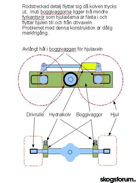

#121719Har en fundering kring driven boggivagn men då ser det ut som jag får problem med markfrigången. Bifogade en skiss ,fråga gärna om ni inte förstår hur jag tänker.
Tänkte att driften skulle komma ut genom axeln på boggivaggan och att hjulen trycktes mod trivrullen. Har hört att weimers vagnar är byggda så men har inte sett någon bild eller i verkligheten. Har förstått att dom inte har teleskop principen som min skiss är gjord efter.

#121721Är det inte enklare att bygga en stabil boggie om du kör ner robsonrullen istället för att flytta hjulen? Så får du ju möjlighet att lägga på band också, det är väl inte så noga men man vet ju aldrig :?:

#121738Jag har bara sett robson på lastbilar, Då var det drivning på ena bakaxeln och den bakre var det inte och när man ville ha drift på alla hjul så tryckte man ner en rulle mellan för att få drift "från" främre hjul till bakre.
Jag har inte sett någon blondin eller annan maskin som har driften via rullar. hur får du dit driften då med kardanknut innan rullen så den går att höja och sänka eller? Jag må vara trög men en rulle mellan hjulen ovanför boggiaxelns centrum(upphängningspungt), borde inte den kunna flytta sig i längsled av maskinen också? för att inte boggin trycker sönder den. Alltså om boggin sjunker på första hjulet så kommer ju det bakre att komma upp och lite framåt mot rullen eller?
Jag förklarar dåligt men det blir lätt så när man inte förstår.

#121744Det stemmer som du sier. Men om boggien er lagret i eget lager kan jo drivakselen ligge bevegelig over. Kolven som trykker den ned må være festet i boggien og mellomakselen framifrån må ha drivknuter. Da vil det gå. Ellers må du ha drivknuter på begge drivaksler ut til rullene.
For å få bedre frigang kan du legge lastebilakselen over, festet i boggiarmene med sfæriske lager. Men jeg foreslår at du lager armer som akseltappene er festet i framfor teleskop. Teleskop gir slark når de skal være faste og sitter fast når de skal røres.

#121745Sorry för benämningen Robson, det gick av bara farten! Det var nog det där med lastbilsbakända som fick mig att tänka på det.
Förstår nu att du tänkte driva rullarna med bakaxeln, och inte något av drivhjulen.
De rulldrifter jag sett är hydrauldrivna. Då spricker det väl i ditt fall då.
