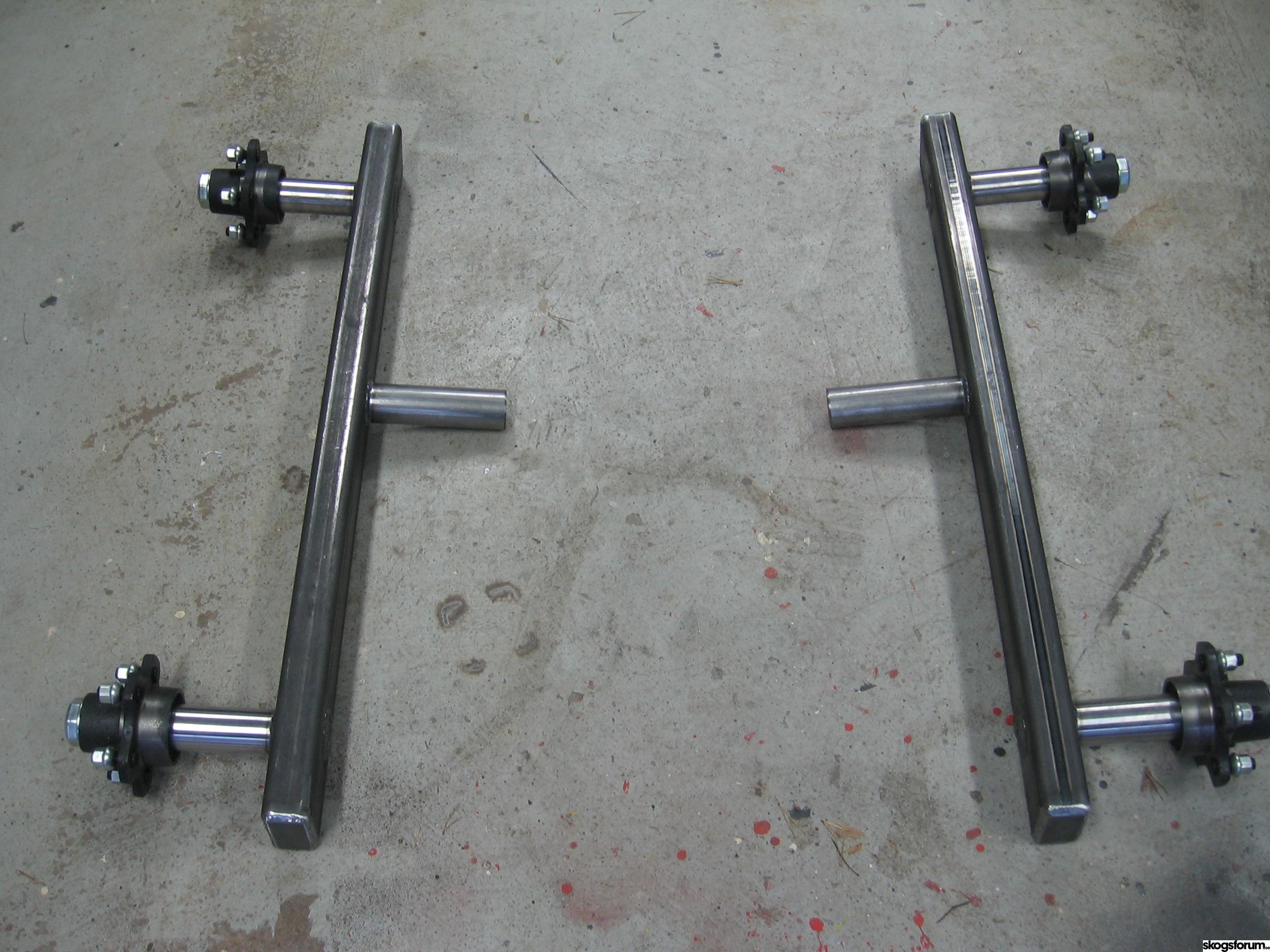

#103439Började lite i kväll med boggivaggorna. :wink:

#103752Boggivaggorna färdigsvetsade.
Dags att köpa hem material och börja med ramen.

#103760Har du "räknat" på osymmetrin eller hur kom du fram till måtten, ser ut som 60/40, eller?
Har du tänkt köra i bökig terräng eller varför har du valt "klätterboggie" eller vad man ska kalla det.
Hursomhelst ska det bli intressant att följa projektet :smile:
Re: Vagnsbygge!
Lövis
#103763Någon större uträkning ligger det inte bakom funderade några gånger om jag skulle ha den centrerad eller förskjuta den lite.
Har redan en kära med centrerat fäste så jag bestämde mig för att testa den andra varianten och jämföra lite.
Nu blir det ju mera vikt på bakdäcken men det är en så liten kära att det inte skall spela någon roll.
Kanske den går lite bättre på sand snö eller andra mjuka underlag då det är mera vikt på bakhjulen.
