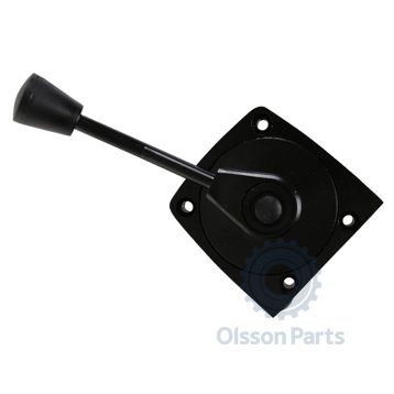

#710272Jag var inne på samma som Vardon och köpte ett billigt centrallås-kit på ebay för att testa. Starkt nog ställdon men inte så lång räckvidd på fjärren. Men det blev aldrig av att jag installerade.
Istället har jag en spak ute på NIAB'en med en vajer som hakar på handgasspaken inne i traktorn.
