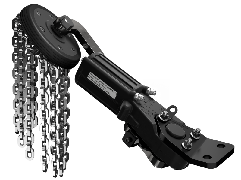

#479131För er som är i transportbranschen så kanske automatiska slirskydd, alltså kedjor som automatiskt kastas under drivande däck vid behov ingen nyhet.
Personligen vet jag inte hur utbrett detta är, men jag tror att utryckningsfordon som större ambulanser och brandbilar har detta.
Skulle det funka på en traktor och kanske till och med i skogen?
Funktionen kan du se i videon nedan, det är alltså ett system monteras undertill på fordonet där en roterande tallrik med infästade kedjor (likt en kättingröjare) kan fällas in mot drivande hjul och i samma varvtal som hjulen "kasta" under kedjorna så det blir bättre friktion.
Skulle det funka? Om inte varför?
VBG har tagit fram ett egen produkt för automatiska snökedjor de kallar OnSpot: https://www.onspot.com/sv/

#479132Jag ser en del utmaningar om det skulle vara i skogen:
-Grepp i sidled och utför
-Armen som fälls ut sitter utsatt för stubbar å sten
-verkar kräva en viss hastighet för att kedjorna ska slungas ut om det inte är drivning på trissan å i skogen går det relativt sakta
-traktordäcken har djupt öppet mönster så vill till att kedjan Inter hamnar mellan klackarna
I snösvängen med klackdäck kanske....

#479136On spot är en känslig konstruktion, inte ens många åkerier som numera nyttjar detta, då vart sandspridare för åkerinäringen betydligt bättre.
Ett litet tryck på sandspridaren precis innan man stannar så kommer man enkelt iväg :smile:
I.o.m. sand får man även fäste även för tandemdriften.
Ovan gäller södra och mellersta Sverige hur det är i norra delen av landet är jag ovetande om.

#479148Håller med @källefall8 med att de nog rätt snabbt skulle bli sönderbrutet av stubbar o sten och grenar o ris fastna i utrustningen

#479149Nej inte är det nått att ha på en traktor, och det funkar knappast i nedförslut...

#479154Det gäller att slå till dom innan det stannar eller fastnar. på traktorer går det nog för sakta, man får nog inte kättingen under däcket. Olle

#479155Vi har onspot på lastbilen jag kör och ska jag vara brutalt ärlig så tycker jag dom är fullständigt värdelösa. Möjligtvis så kan man få ett mental säkerhet när man hör kedjorna rassla men det skulle i så fall vara det enda...
