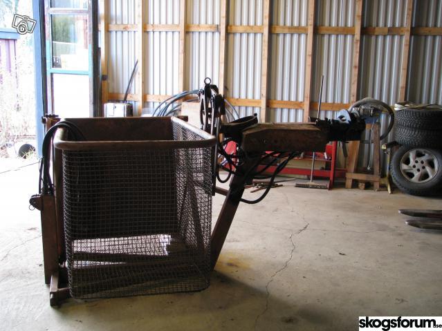

lör 17 okt 2009, 16:47#69425Det finns en färdig stegmatare på blocket. En VIMEK. Egentligen en ved maskin, men det går lika bra att mata vilken längd som helst. Om jag minns rätt så kvistar den och stegmatar, klipper av och veden som faller ner i en korg. Korgen kan hydraultippas eller vikas undan. Den kan fungera både som vedmaskin och hopplöst långsamt gående processor.

Jag tror att FAMAG menar den här;Blocket nummer 23901163
stegmaster skrev:Famag skrev:Det finns en färdig stegmatare på blocket. En VIMEK. Egentligen en ved maskin, men det går lika bra att mata vilken längd som helst. Om jag minns rätt så kvistar den och stegmatar, klipper av och veden som faller ner i en korg. Korgen kan hydraultippas eller vikas undan. Den kan fungera både som vedmaskin och hopplöst långsamt gående processor.
E det inte Nokka processoren du tenkar på?![]()
[youtube]http://www.youtube.com/watch?v=lz5vEE6o6gk[/youtube]
Tekniske data
http://www.nokka.fi/index.php?id=271

mån 19 okt 2009, 18:11#69586jag äger en sån vimek, heter vimek 90-M och kan göra ved (ställbar längd) eller massaved. Den är relästyrd och funkade ibland o ibland inte på min så nu åller jag på och sätter in en plc i den. Är ute på resa i sverige men när jag kommer hem så kan jag lägga ut bilder på den.
