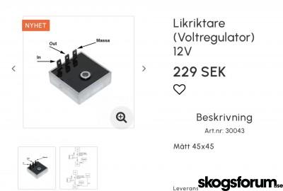

NejdĂ„, mopeden Ă€r en sjuttiotalare med ett brytarlöst tĂ€ndsystem.đ Vad som tydligen Ă€r mitt problem Ă€r att schemat blir missvisande om man bytt till just ett nytt system som har fĂ€rre frĂ„n motorn utgĂ„ende kablar. PĂ„ den hĂ€r Ă€ldre typen av strömstĂ€llare ska man dĂ„ tydligen ansluta inkommande ström till plinten för bakljus och bakljuset till plinten för inkommande ström..đ

sön 22 dec 2024, 09:00#865798PÄ Àldre mopeder sÄ sitter de oftast en sÀrskild bakljus spole utanför (ovanpÄ) den stora genetatorspolen till hel Ä halv. DÄ behöver baklyset bara kopplas till den spolen Ä inte till brytaren alls.
Om du inte har den pÄ de hÀr brytarlösa systemet sÄ ska du koppla de som schemat pÄ bilden.
Om vi förutsÀtter att du kopplat allting rÀtt sÄ Àr min gissning att de nÄnstans mellan brytaren Ä framlyktan blivit kortis mot jord pÄ antingen hel eller halv ljus kabeln till framlyktan.
Kablarna sticks ju in i brytaren underifrÄn Ä kommer ut mellan brytaren Ä styret Ä dÀr kan de bli kortis.
Eller ochsÄ Àr kabeln klÀmd nÄnstans.
