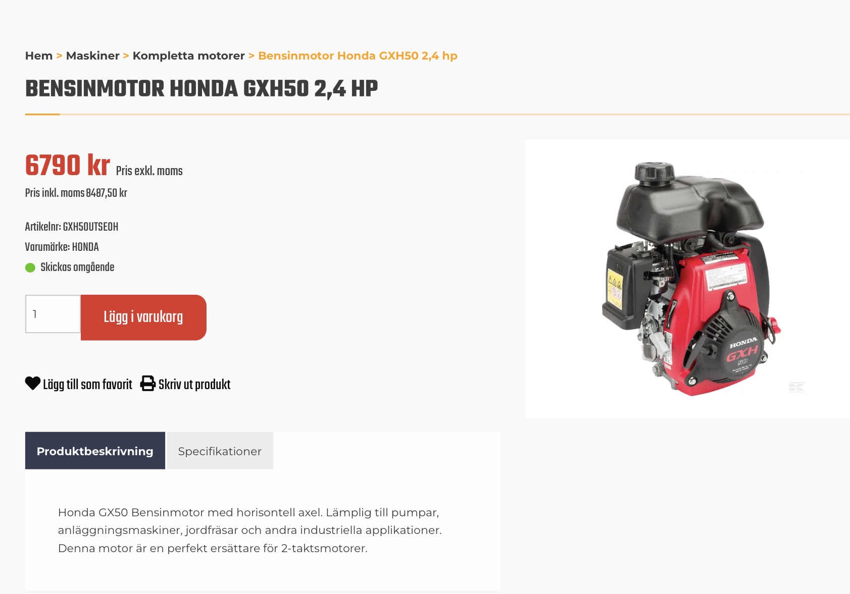

ons 07 dec 2022, 21:00#782722
De har i alla fall varit smarta de där ”kanadickerna” då vinschen tar flera batterimärken varav Cramer är ett av de märken som passar..😃👍
tallen100 skrev:anersimyra skrev:Kolla här, Tallen.. 🤣 👍
Ja en sån får du köpa 😀 👍
Nästan halva priset 👍 , dock åt fel håll 🤣 🤣

mån 27 feb 2023, 20:41#794111Har det löst sig med motorn ?
Jag har också en likadan vinch som går dåligt nu.
Är ju en Honda GXH50 motor på den.
Provkörde den när den var ny för 1 år sen och då gick den bra men inte nu längre.
Har gjort ren förgasaren, bytt bränsle, testat 3 olika tändstift, kollat att bränsle kommer fram, kopplat ur oljevakten och dödarknappen.
Får den ändå inte att gå bra utan den blöddrar och vill inte varva och när den får belastning lägger den av.
Ginstan på stiftet är inte jättebra men det kommer gnista hela tiden iaf.
Vad kan det vara tro 🤔
Överslag i tändspolen vid högre varvtal ?
Kan nån ventil ha hängt sig ?
Är dom känsliga för att stå med bränsle ?
Står på flera ställen i instruktionsboken att man ska tappa ur bränslet och konservera motorn om den ska stå oanvänd mer än nån månad. Annars kan man få byta förgasare 🤔
Nån med nåt tips ?

Nej, de som använder vinschen nöjer sig tydligen med grejer som går halvrisigt..🙄 det där ”blöddrandet” känner jag igen från två andra Hondamotorer som jag har och varför det händer har jag ingen aning om men det sker endast korta stunder efter start. Har du kollat så att choken öppnar ordentligt? Kör du med alkylat så kan den stå i flera år med den soppan och vanlig macksoppa klarar sig utan problem i många månader.
