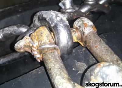

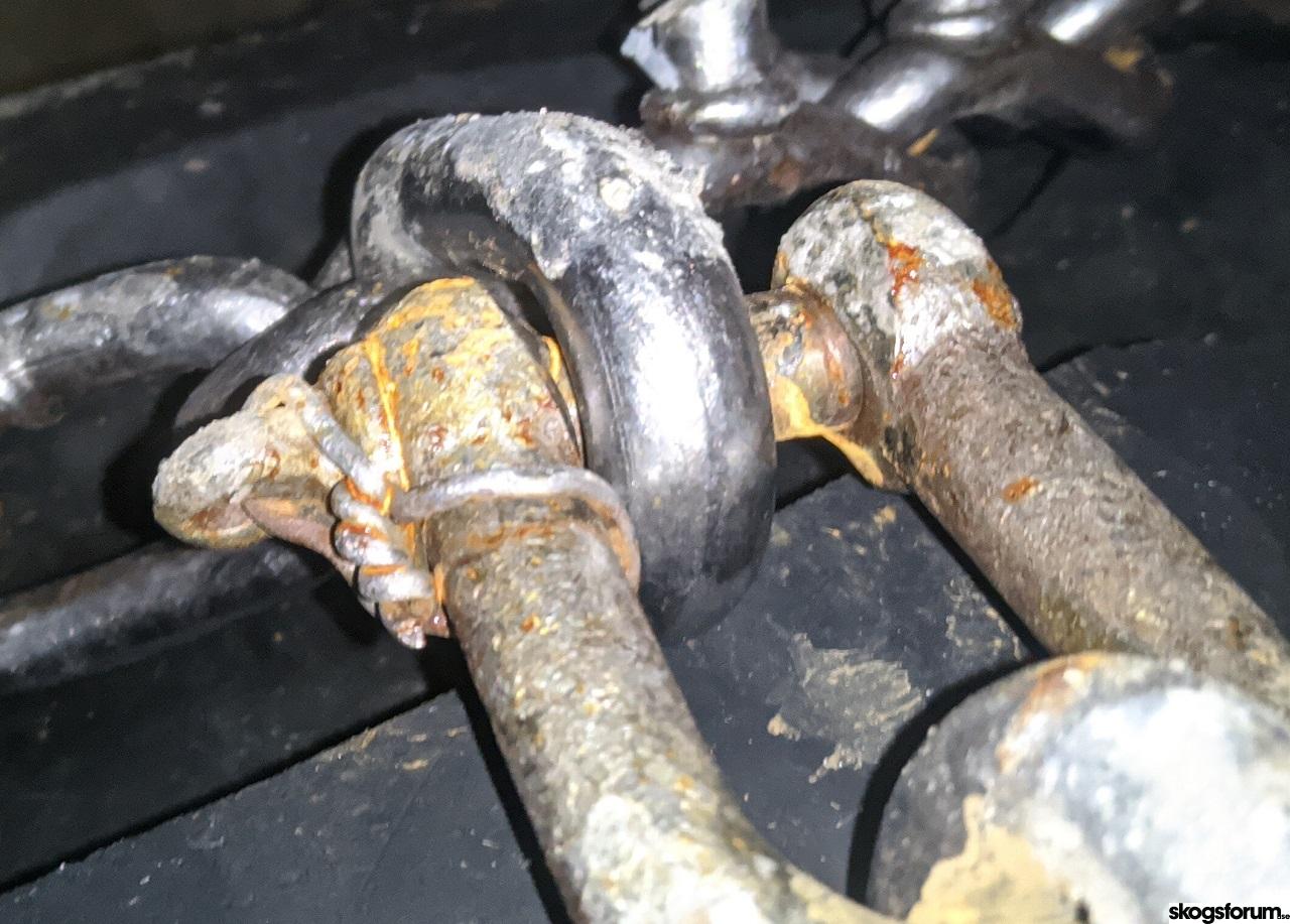

#739943Mina schakel har ett hål i skruvhuvudet, jag säkrar alltid dem med en grov ståltråd. Har aldrig haft problem med att de skulle skruva upp sig på det sättet, nån gång kan ståltråden gå sönder då man kör över berg och sten och det nöter på dem och då måste man säkra pånytt.

Fredrik320 skrev:Mina schakel har ett hål i skruvhuvudet, jag säkrar alltid dem med en grov ståltråd. Har aldrig haft problem med att de skulle skruva upp sig på det sättet, nån gång kan ståltråden gå sönder då man kör över berg och sten och det nöter på dem och då måste man säkra pånytt.
Jag ska nog prova och säkra dom som du gör. Sen byter jag ut en del mot dom för 35+moms.

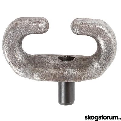

#739950stiftkopplingar. inget annat funkar på kedjor. Dyra som fan, men har aldrig lyckats bli av med någon.

#739953Såna alltså:
https://www.swedol.se/smidda-stiftkopplingar-inklusive-stiftpg-1001839.html

#739962
Även jag säkrar på detta vis, funkar bra!!

Stiftkoppling. Då går det att få isär också.

#739994dom här kopplingslänkarna kör vi med på skogsmaskinernas kedjor och jag har ej hört nåt om att någon har tappat dom i skogen eller på väg - pris mellan 4-9 € st beroende på storlek.. billigare i flerpack
Re: Kvalite på schackel
#739997Hur får man isär dom, bara att peta med skruvmejsel, eller måste man banka hårt med något?
