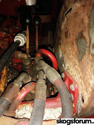

#703043Hei, kjøpte nettopp en 71 modell Volvo 430 fordi jeg hadde lyst på en. Godt fornøyd med Volvo, har en 320 fra før...
Ganske hard motorlyd i denne ved belastning, forsvinner i unnabakk uansett turtall og på tomgang, normalt? Ikke sånn på 320’n og naboens 430 men den har 320 motor da.

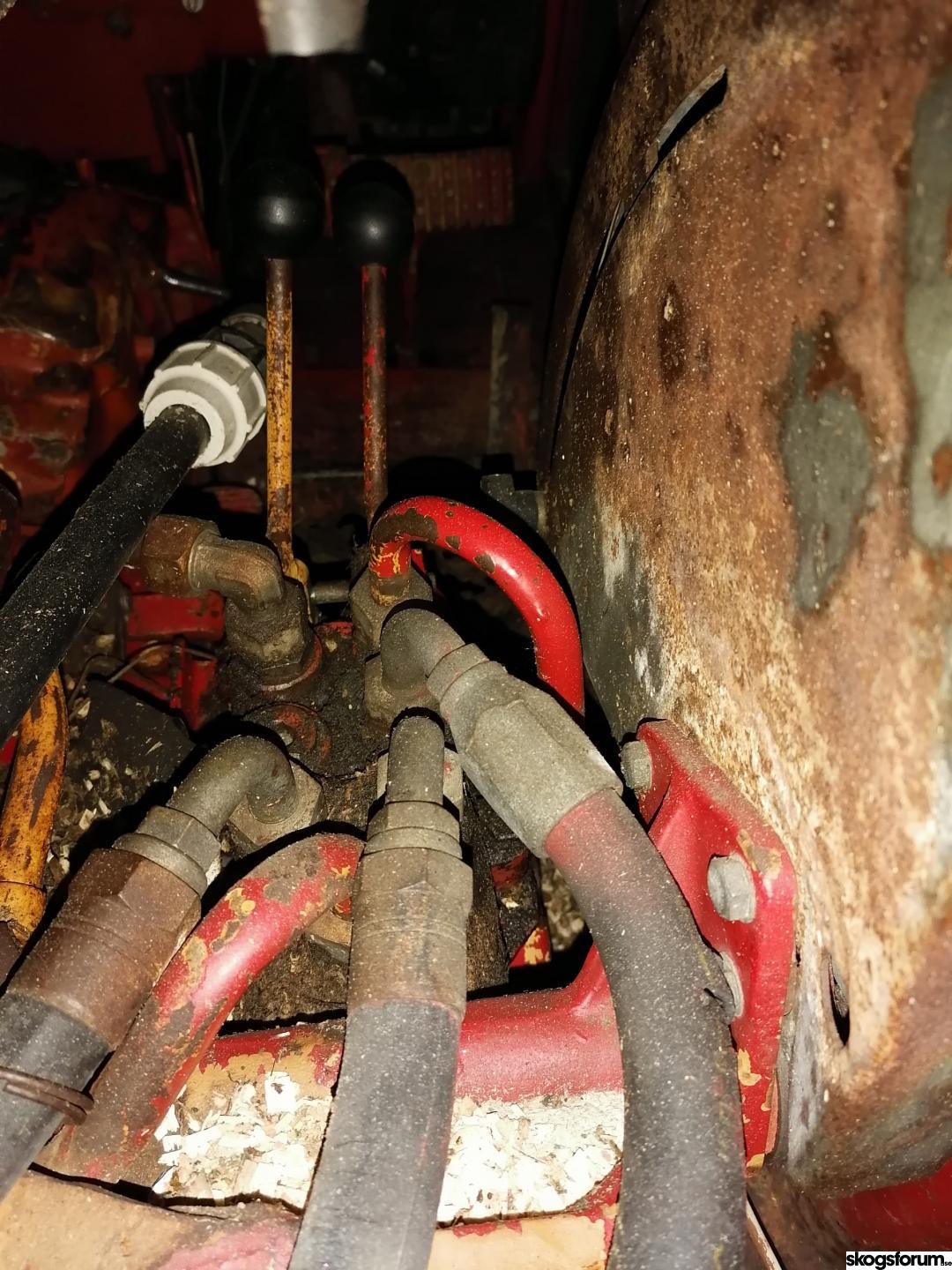

Fråga 2... har to spaker på hydraulikk sentralen men bare ett enkeltvirkende hydraulikkuttak, når jeg aktiverer den andre spaken så hører jeg det «jobbes» begge veier på spaken så jeg skal montere uttak for å bruke hydraulisk toppstag, har noen et bilde av hvor koblingene skal monteres på sentral?
Takker for svar👍👍👍

#703051Fråga2: de två uttagen till höger är till den högra spaken, dubbelverkande uttag. Det ska du använda till toppstaget.

#703053Takker for svar, har bare sentralen med to spaker og bare ett uttak, og det er enkeltvirkende, jeg skulle gjerne visst hvor på sentralen jeg kobler til uttakene for den dobbeltvirkende delen😊 tror uttakene var ekstrautstyr her i norge og de fleste 430 ble levert med sentral ferdig for enkelt og dobbeltvirkende men uttak bare på det enkeltvirkende.

#703082Se under sentralen om det ikke er 2 porter som er plugget der, der er vel også slangen til det enkeltvirkende uttaket også. (på den andre seksjonen)

#703096løste seg, var ute på raid i morges å fikk sett på en annen 430 hvor begge sentralene va koblet opp, nå er det bare å finne rett gjengetype å bestille slanger med 90 grader bend og koblinger👍
